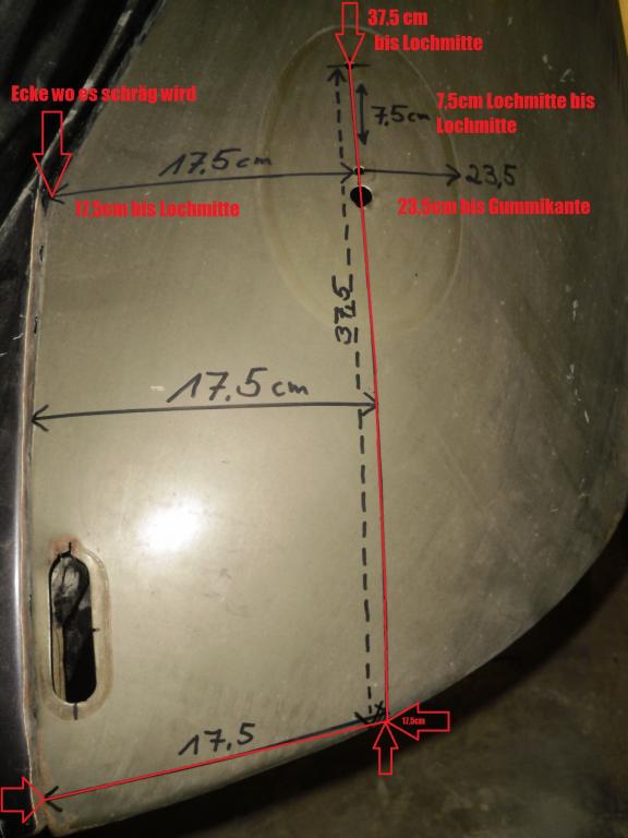

Brauche die Maße um die 1Kammer Ovali Rückleuchten zu montieren.

Ich habe es mal an meinem original Sickenkotflügel ausgemessen und die Maße rangeschrieben.
