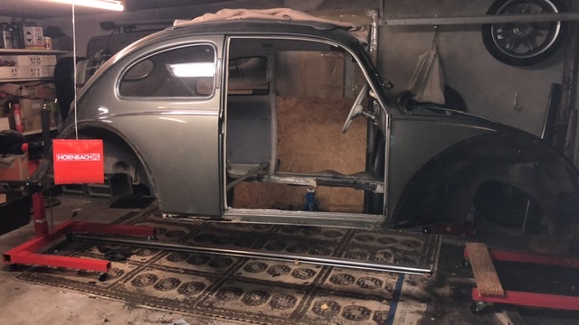

Jetzt wird die Karosse zerlegt und geht zum Strahlen.
Wie seht ihr das - ALLES strahlen, oder nur die unteren Bereiche und die großen Seitenflächen und Hauben etc. belassen und manuell anschleifen, da rostfrei ?

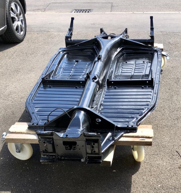

Chassis überarbeitet...
Die Bilderreihenfolge bitte ich zu entschuldigen, ich stelle die direkt vom Handy aus ein, leider kann ich da die Reihenfolge nicht richtig steuern...

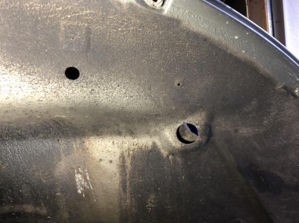

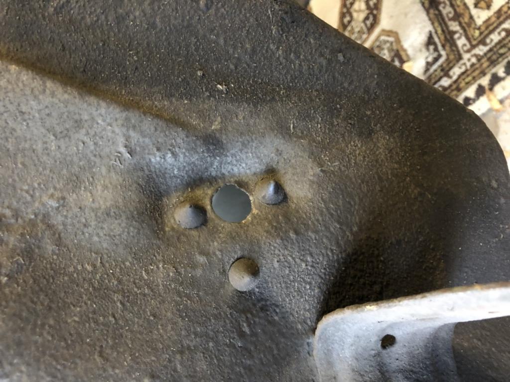

Jetzt eine Frage: ich vermute das die Karosserie schon einmal kräftig bearbeitet wurde. Zum einen ist eine älteren Komplettlackierung zu erkennen, zum anderen passen die beiden vorderen Seitenwände nicht zueinander. Seht selbst...ich glaube, die rechte Seite wurde - wahrscheinlich nach einem Crash - erneuert. Da sind ein paar Löcher im Blech, die machen keinen Sinn beim Ovali. Kann das jemand bestätigen ??
Linke Seite, ich vermute hier gehören die Röhrchen zum Kotflügel hin. 3 Schraublöcher mit Gummipropfen abgedichtet.
Rechte Seite, das Loch passt eigentlich nur zu Blinkern auf dem Kotflügel. Auch andere Einschweissmuttern....

Ich würde nur Teilweise strahlen...ich würde das Risiko nicht eingehen nachher einen Wellkäfer zu haben.Das kommt ja schon mal vor.
Zudem mögen Lackierer meist einen originalen Lack als Basis für ihre Arbeit...Rostschutzrot z.B. mögen sie garnicht.
Ich habe das Zeug TAGELANG wieder abgewaschen...das passiert mir nie wieder und empfehle es auch keinem so zu machen:D
Viel Erfolg
Re: Resto 1957 Faltdach Ovali ... durchhalten ist angesagt!
ich kaufe grundsätzlich nur noch 2K Produkte von einem Anbieter . Auch Haftgrund . Dann gibt es auch keine Probleme mit unverträglichkeiten .
Strahlen würde ich auch nur untenrum .

Wenn, dann auch nur die betroffenen unteren Stellen Strahlen. Dann diese Flächen aber beim Strahler gleich grundieren lassen, sonst ist bei den Temperaturen und Luftfeuchtigkeit gleich wieder Flugrost da.
Es gibt da aber viele unterschiedliche Methoden,welche man so einfach nicht beschreiben kann, wie bei den Arbeiten vorgegangen werden kann, siehe bei VeeDee.

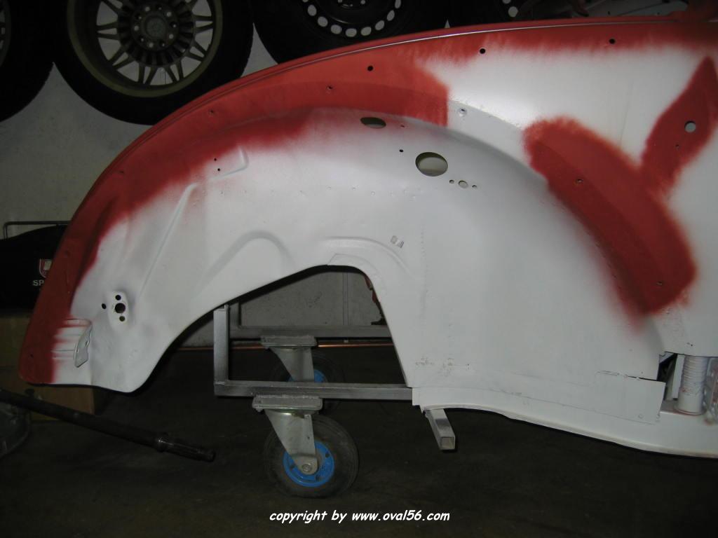

Gute Infos f Ovali Blech
https://www.oval56.de/inhalt_ov57_5.html
Seitenwand mit Anschluss fuer Scheinwerfer.kabel.fuehrung.aus.blech
https://www.oval56.de/bilder%20oval57/2608%205.jpg
Viel Erfolg

Danke für die Links. Damit konnte ich nun erkennen: Frontblech ist nicht original, rechte Seitenwand auch nicht.

Die großen Flächen ohne Rost darunter können mit Duroplast / Kunststoffstrahlmittel gestrahlt werden, um Verzug zu vermeiden. Dabei kommt das blanke, glatte Blech zum Vorschein. Die restlichen / rostigen Stellen dann notgedrungen mit Kurund, wo leider Material abgetragen und wenn man senkrecht draufhält evtl. verformt wird.
Hab ich bei meinem 62-er erst nach Abschluss der Schweißarbeiten machen lassen, und danach direkt zum Grundieren.
Freue mich auf Dein Durchhaltevermögen!
