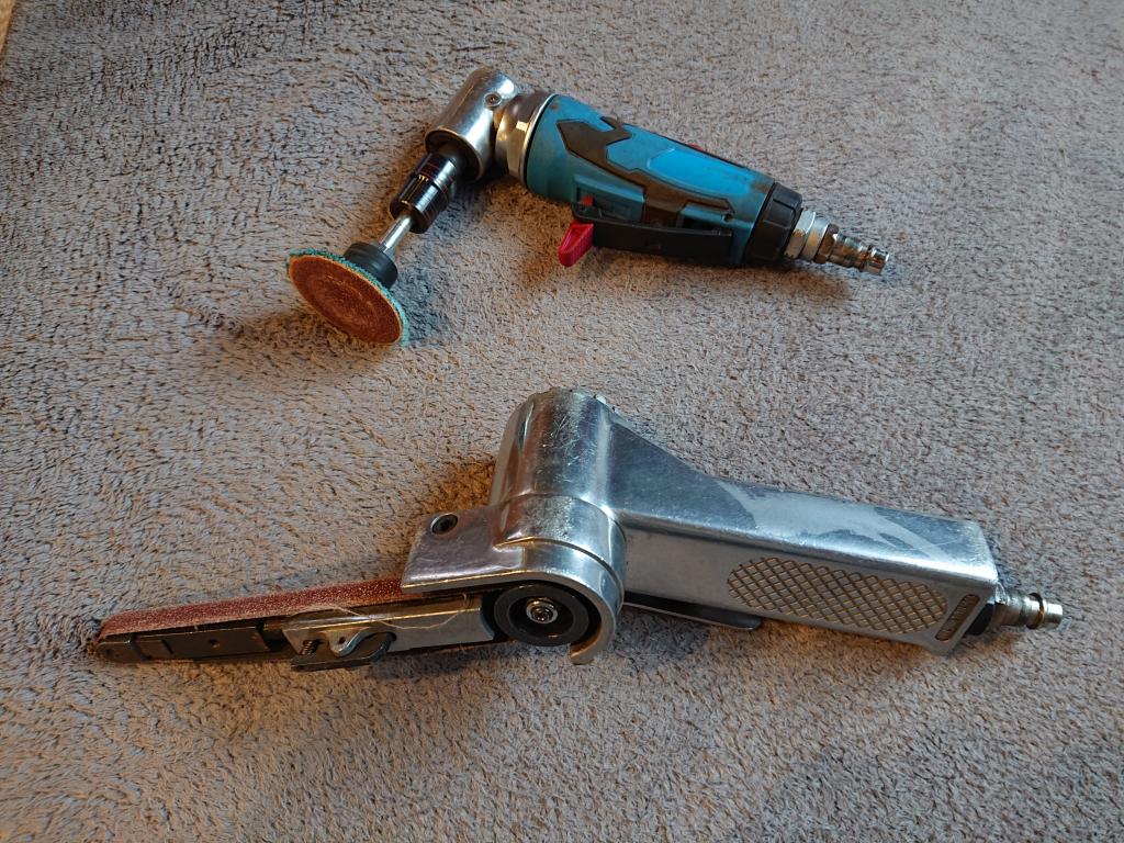

MAKITA wenns was Elektrisches sein soll.
Druckluft Schleifer hab ich auch jede Menge.

Re: Tipp gesucht: Schweißnähte in Ecken / Rundungen abtragen
Diese Proxxon Dinger sind vom Handling her sicher gut, aber wie der Red1600i schon schrieb, zu wenig Leistung für Dauerbetrieb.
Bandschleifer und Winkelschleifer hab ich daher auf Druckluft, neben vielen anderen Druckluft Werkzeugen.
Bei dem gezeigten Druckluft Band-Schleifer kann man auch den Griffwinkel verstellen. Schleifmittel dazu gibt's günstig auf e-bay.
Den elektrischen Makita nehm ich für länger dauernde Fräs-Schleifarbeiten, weil gleichbleibende Drehzahl und angenehmeres Geräusch.
