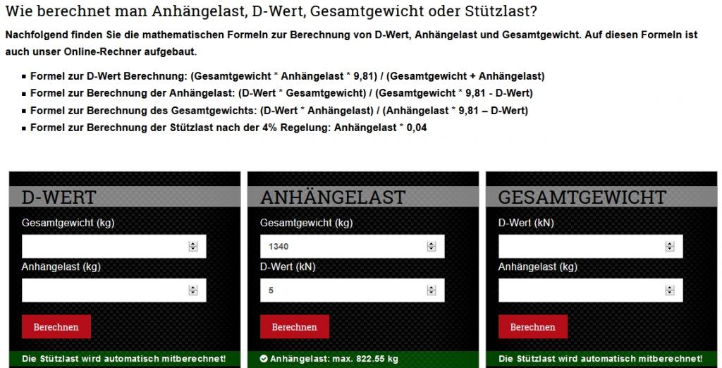

habe nochmals ein wenig in den Unterlagen gekramt und parallel das Internet bemüht:
Anhängebock: D-Wert 5,0 kN
Anhängekugel: D-Wert 18,5 kN
zulässiges Gesamtgewicht: 1.340 kg
=> gem. Rechner Anhängelast rechnerisch max. 822 kg
Theoretisch sollten also 800 kg machbar sein.
... wenn jetzt noch jemand eine belegbare Info zur Relation Kupplungsdurchmesser 200mm <-> zulässige Anhängelast 800 kg hätte, wäre das perfekt ...
Danke.
Link zum Rechner:
https://www.sk-handels-gmbh.de/fahrzeugdaten-kalkulator
Danke.
Link zum Rechner:
