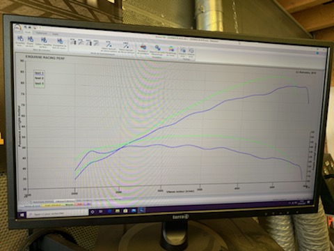

Re: Motorüberholung 1776ccm - welche Teile
Hi
Mein 1776 mit bearbeitete 040 und Manley 37/33 auf originalé Sitzringen leistet 102 Ps
Hat Delortos 40 mit 30 oder 32 Vanturis und gleiche Nokewelle Engle 110 und ein wenieg uber 9 verdichtung
Gruss de France
Alain
Gruss de France
Alain
