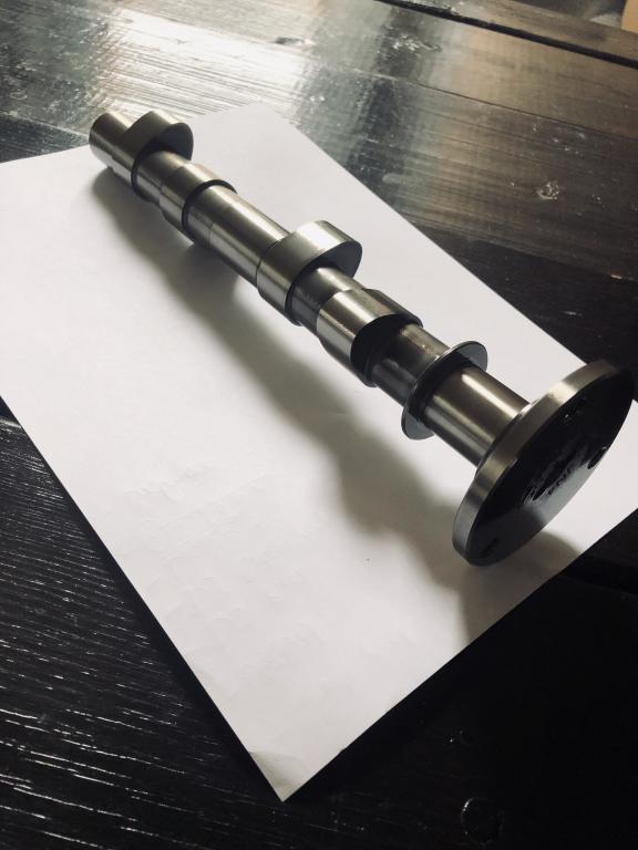

Nockenwelle von Jürgen Nowak ist da :)

Sicherlich ein guter Wahl. Welcher modell/Daten?

Torben Alstrup hat geschrieben:Sicherlich ein guter Wahl. Welcher modell/Daten?
316° mit 108° Spreizung und 10,4mm Nockenhub.

Jürgen N. hat geschrieben:
genau :-)

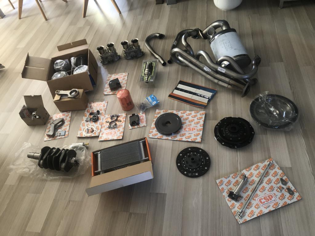

nach einiger Recherche, habe ich nun mein Set-up zusammen denke ich :
-Neues Alu 94mm Gehäuse
-Mahle 94mm Zylinder geschmiedet
-KW von Scat mit 82mm Hub
-Pleul 5.400 geschmiedete Chrom-Moly-Pleuel
-NW von Nowak
-Stößel von Nowak 52g
-NW rad von Nowak
-44 IDf Weber
-Stößelstangen Alu
-Versträkte druckplatte
-1L Ölsumpf
- E-Benzinpumpe
-1-2-3 Zündung
-Schwungrad von Scat 200mm ( 5,76kg)
-Vintage Speed Auspuff
-Full Flow öl System mit 19 Reihen Kühler
die ganzen kleinteile füre ich jetzt mal nicht mit auf :)
Dazu Schwungrad/Riemenscheibe/Kw zusammen wuchten
Bezüglich der Köpfe habe ich morgen ein telefonat mit Udo :-)
Schönen Sonntag noch :handgestures-thumbupright:

So langsam treffen die ganzen Teile ein :-)
Es wird :-)

Re: Neues Motor Konzept 2276ccm
Sind das kürzbare Alustangen?

und ja, es sind kürzbare Alustangen von Orratech
Zuletzt geändert von EnricoMalu am Fr 18. Sep 2020, 17:06, insgesamt 1-mal geändert.
EnricoMalu hat geschrieben: und ja, es sind kürzbare Alustangen von Orratech
Die funktionieren nicht...hat B.Scheuert und ich auch schon getestet und bereut.
Die Alustangen pilzen auf und geben nach...bei Ignoranz bis die Stahlnippel rausfallen...schon schön in Live gesehen.
Es werden wohl diese sein:
https://www.csp-shop.de/motor/stoessels ... 0984a.html
Gruss Lars

uff lieber welche aus Chrom-Moly ?
wenn da jetzt schon so viel Kohle und Arbeit reinfließet.. sollte es nicht daran scheitern :handgestures-thumbdown: noch könnte ich sie auch umtauschen.
lg

Oder die TP Alustangen.
Udo

original stösselstangen wenn die Länge reicht . Besser als die einkürzbaren - da fallen schonmal die Köpfe raus
Denke ohne einkürzbare Stösselstangen wird das schwierig eine gute Kipphebelgeometrie zu bekommen... :confusion-scratchheadyellow:
Die von CB Performance "Super Duty" aus T6 Alu halten jedenfalls. Hab ich an zwei Motoren laufen (einer mit Doppelfedern). Gibts leider nicht auf deutschem Markt, müsste man bestellen aus USA.

Die von TP wurden mir nun auch empfohlen :up:
da wird's jetzt wohl nun ein Upgrade geben :music-rockout:
vielen Dank für eure Empfehlungen !
