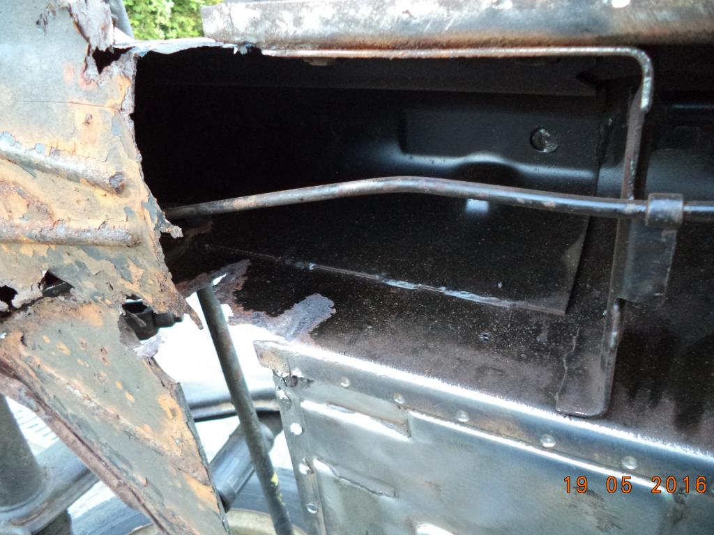

Ich habe nur Teilöffnungen vorn, aber das ist vielleicht schon etwas.

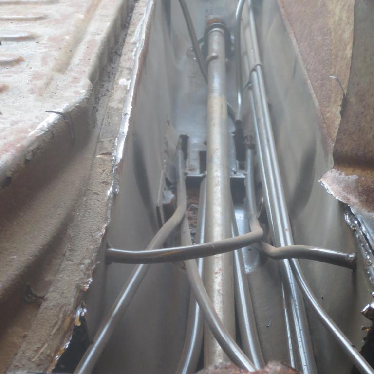

Entschuldigung, ich habe es erst jetzt richtig gelesen. Für die Heizungsrohre sind meine Bilder wenig hilfreich. Ich habe noch eines vom Tunnel innen, aber da ist das, was ihr braucht auch nicht so deutlich zu erkennen.

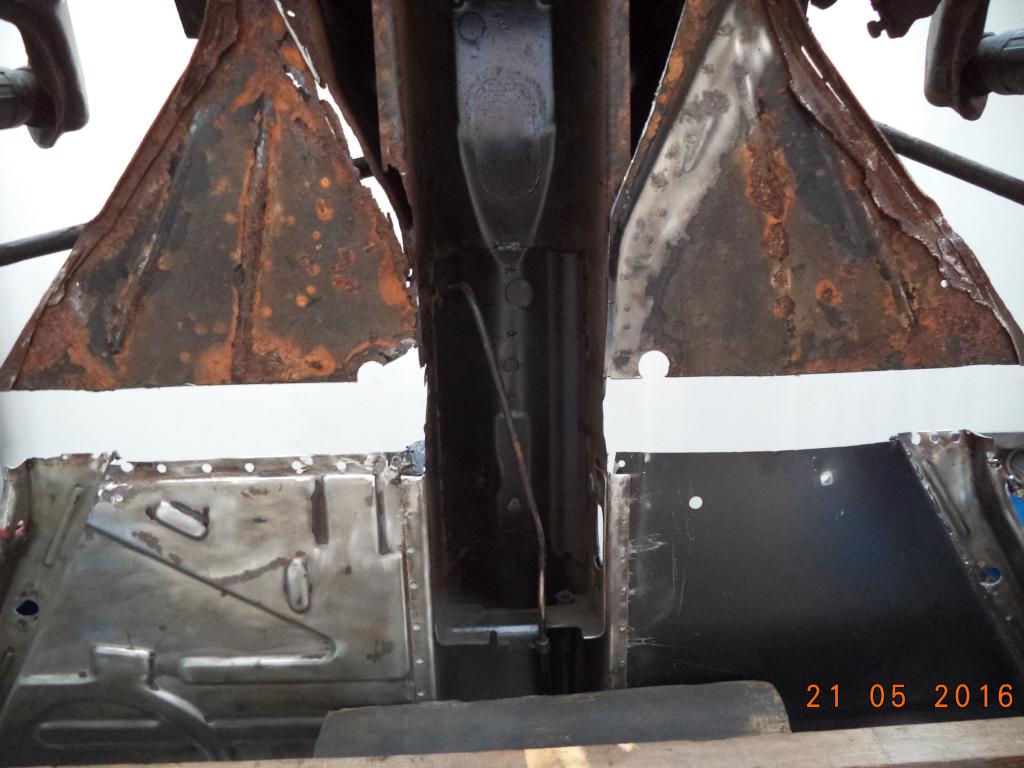

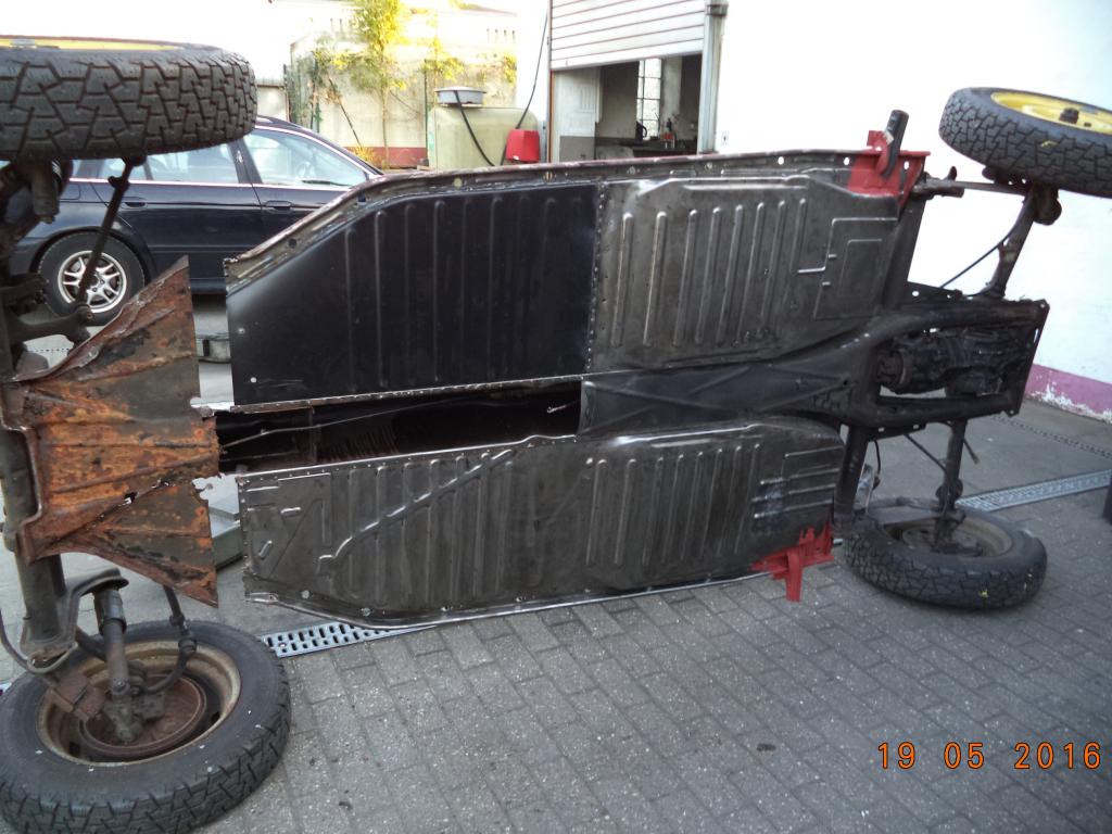

Ich hab ihm neben dem hier, einige Bilder gemailt.

Vielen vielen Dank euch beiden...wir schauen mal wie wir das am besten Zurechtfuschen...
Die Bilder haben sehr geholfen.

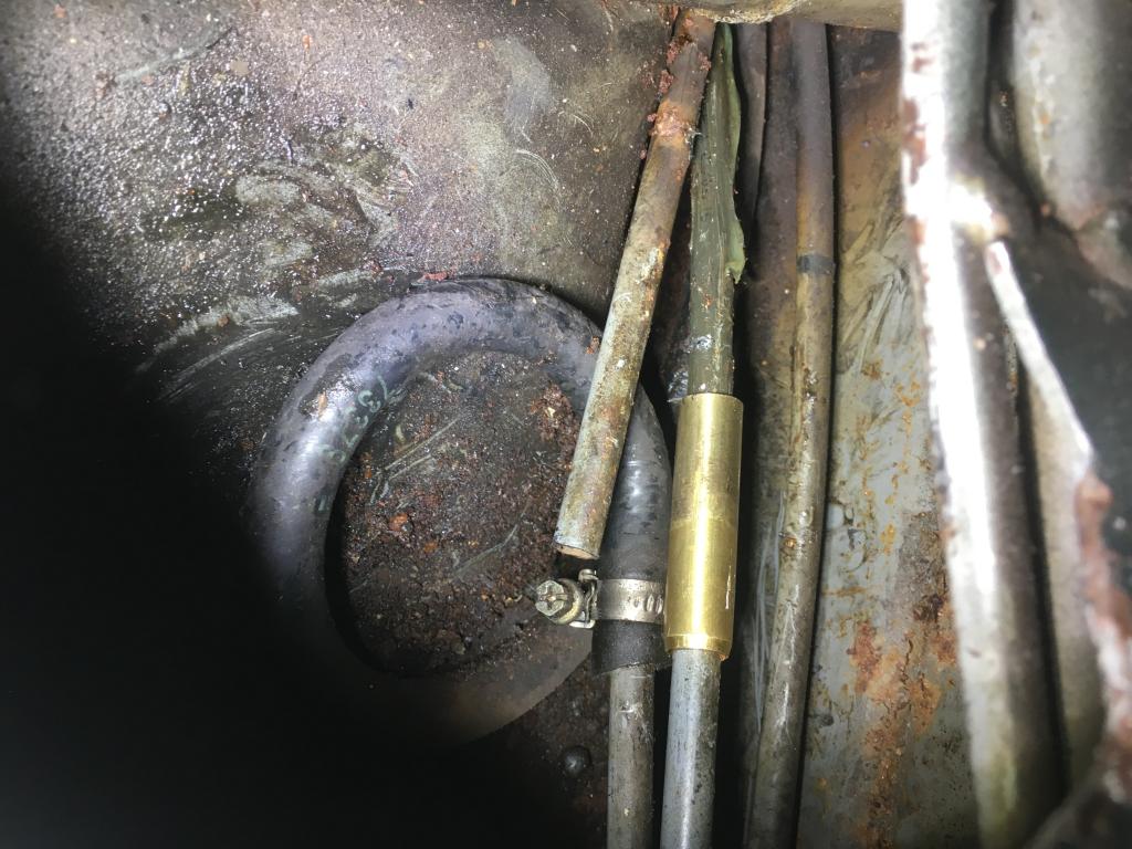

Re: Bild von Mitteltunnel OHNE Deckblech
Operation Heizung gelungen!
