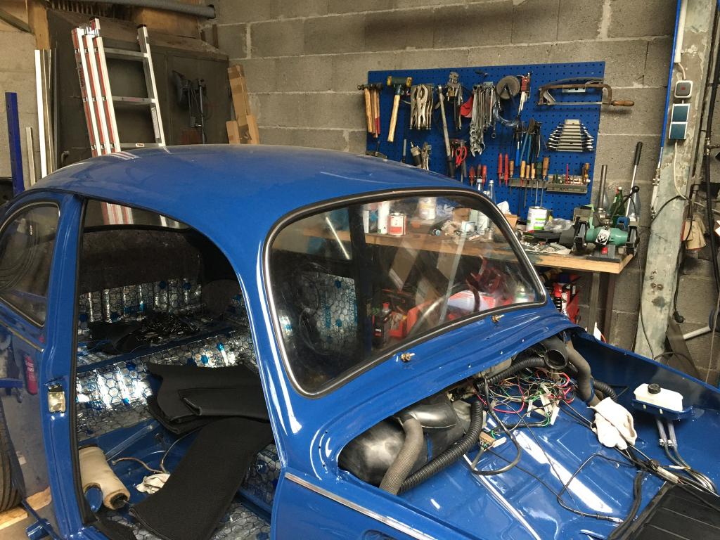

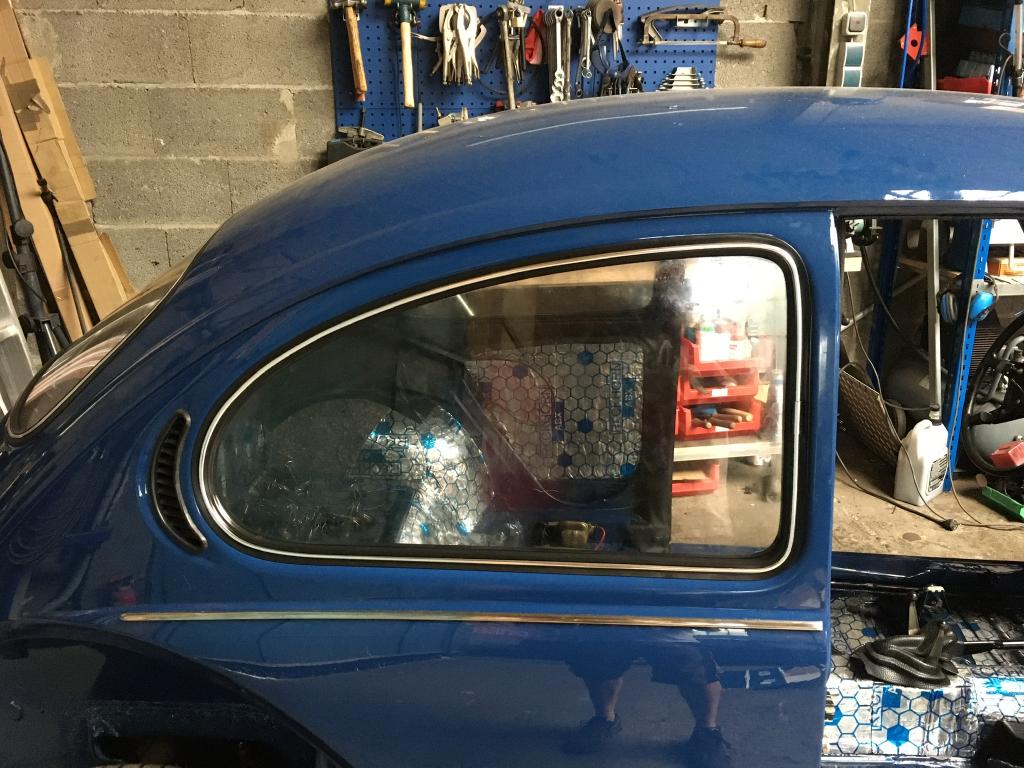

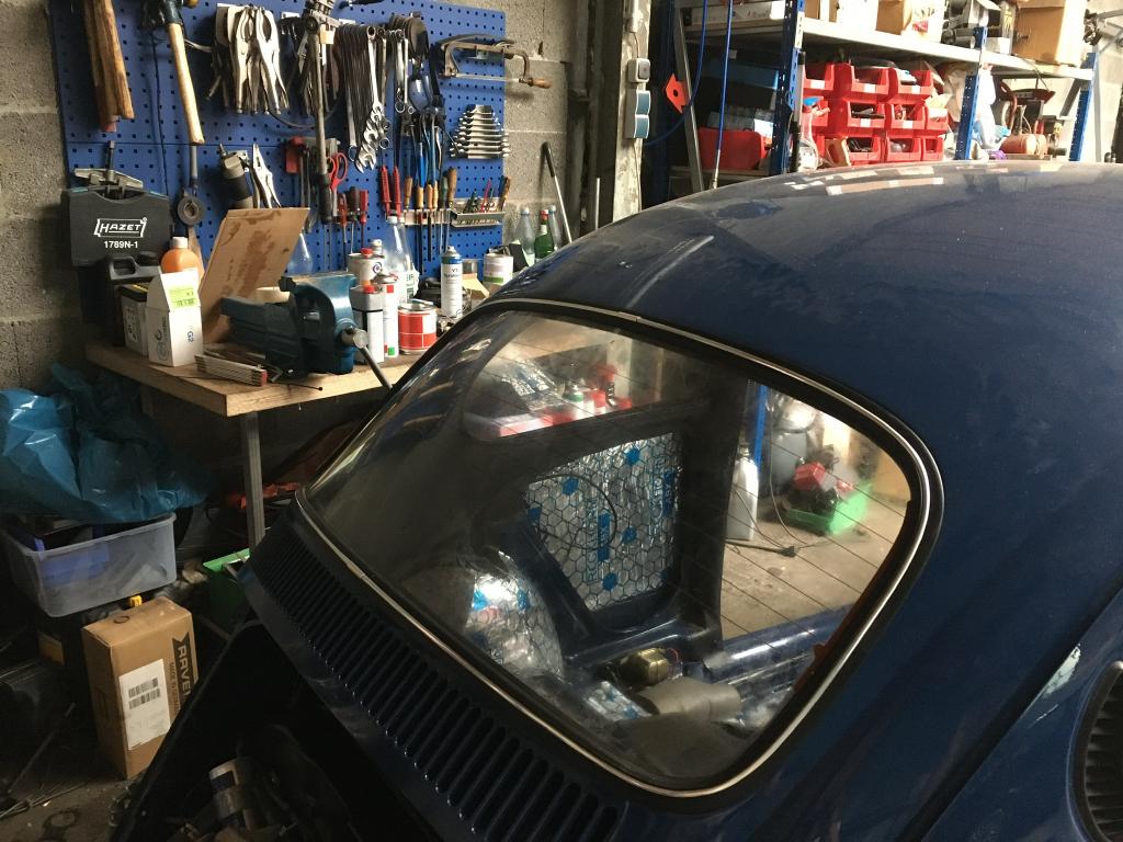

Im Rahmen einer Restauration möchte ich die Scheiben am Käfer nun wieder einsetzen..
Der handelt sich im Dichtungen mit Alu Zierleisten.
Also erst die Dichtung auf die Scheibe gesetzt, dann die Alu Leiste eingeschoben.
Anschließend Zugkabel eingezogen, die Dichtung mit Silikonspray eingesprüht und die Scheiben mit 2- 3 Leuten einzogen.
Das funktionierte an der Front und Seitenscheiben eigentlich ganz gut. Siehe Fotos.
Die Heckscheibe will aber nicht so recht.....
Diese habe wir nachbereitet gleichen Methode eingebaut, aber die Dichtung sitzt entweder oben oder auch unten nicht richtig in der Falz.
Mehrmaliges Ein- und Ausbau brachte leider keinen Erfolg.
Kann mir jemand ein paar Tipps geben?
Danke und Gruß
Thomas
Danke und Gruß
Thomas

Ich habe im Innenraum mit einem Holzklötzchen und leichten Hammerschlägen rundum nochmals die Dichtung abgeklopft.
da war noch der eine oder andere Millimeter herauszuholen.
Re: Scheiben einsetzen am Käfer
ordentlich von oben auf die Scheibe drücken . Dann sollte die Dichtung mit Scheibe noch nach sacken .
