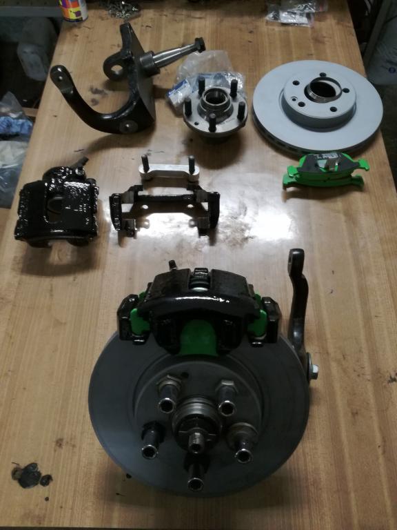

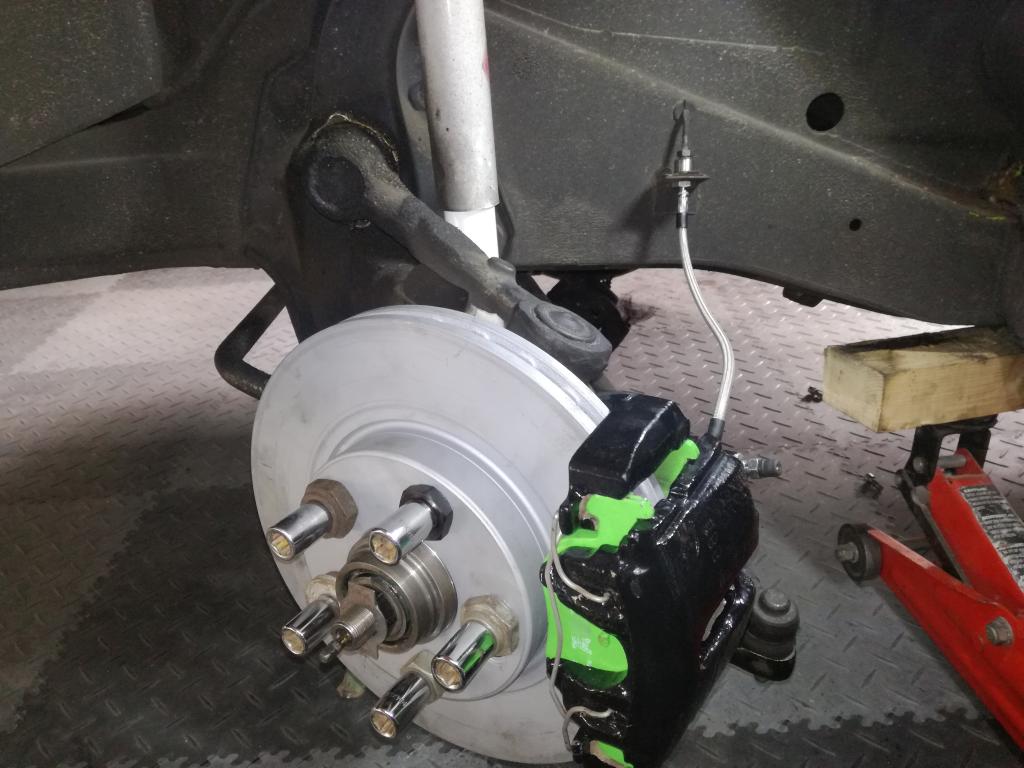

280x25 mm innenbelüftete Bremsscheibe mit 60mm Schwimmsattel
- IMG_20190307_152538.jpg (91.73 KiB) 7794 mal betrachtet

Hallo, von welchem Modell sind die Teile (Sattel W116) Scheibe? Achsschenkel nicht geändert aber die Radnabe?
Gruß, Guido
Gruß, Guido
Re: Stärkere Bremsen für den T2b
Bremsscheibe A-Klasse, Sattel Ford Scorpio, Zentriering für die Bremsscheibe und Distanzstück Bremssattel
die Naben wurden 1mm im Durchmesser abgedreht, aber vielleicht kann man ein Zentrierring für die original nabe machen
- IMG_20190129_114204_1.jpg (53.46 KiB) 7703 mal betrachtet
passt unter 15" Felge

Sag mal paulet2b:
Braucht es noch einen Adapter für den Bremssattel?
Hast du ein Foto von hinten?
Wie sieht es mit Eintragung für diese Kombination aus?
Nein, kein Adapter nötig. Nur ein Distansstück. Ein Bild von der Rückseite muss ich erst machen. Gutachten gibt's nicht. Ich habe aber vor in Abstimmung mit dem TÜV erforderliche Prüfung zu machen. Das wird a er etwas dauern
Das ist das silberne auf dem Foto neben dem Halter, richtig. Hast du das Distanzstück selbst gefertigt?
