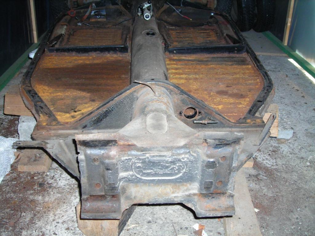

Die Bodengruppe als ich sie gekauft habe

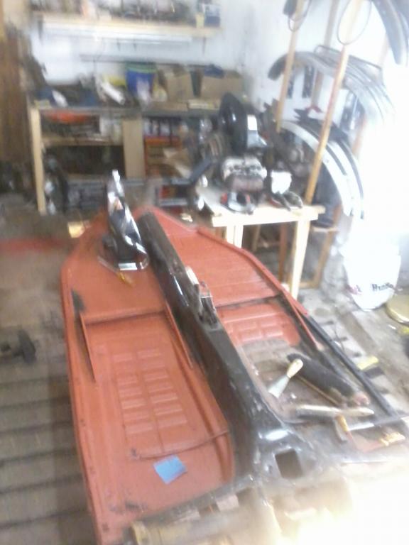

Entschieden beide Bodenbleche neu zu machen

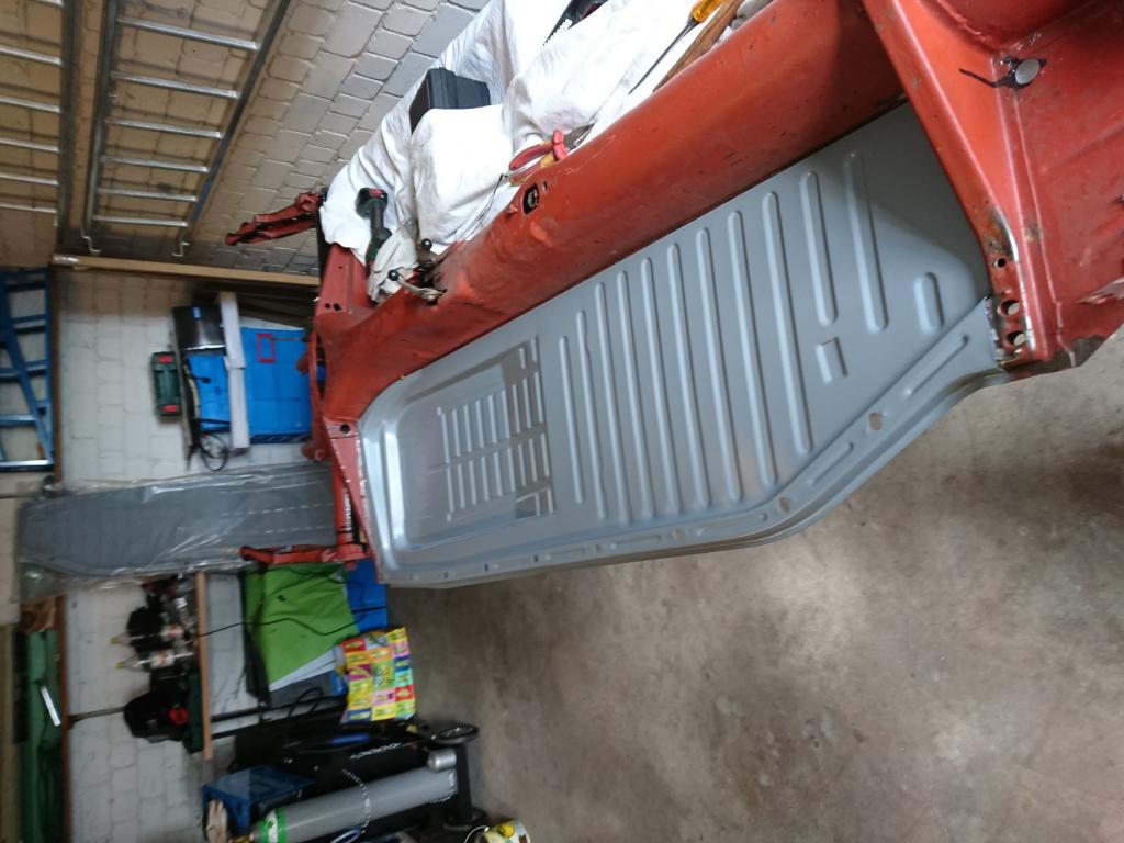

Beifahrerseite Probe gelegt

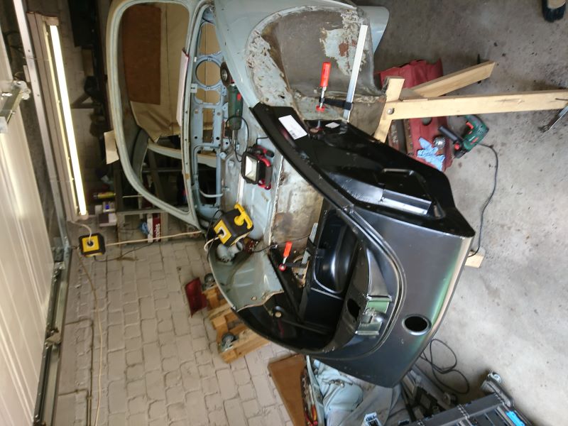

Probehochzeit 1
Probehochzeit 1
Probehochzeit 2
Probehochzeit 2
Probehochzeit 3
Probehochzeit 3

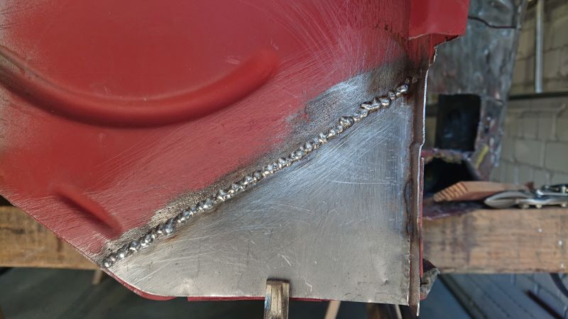

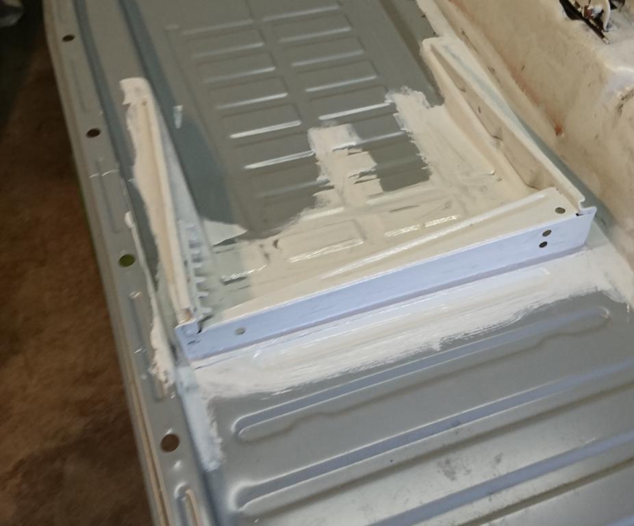

Bleche angeschweißt
Bleche angeschweißt

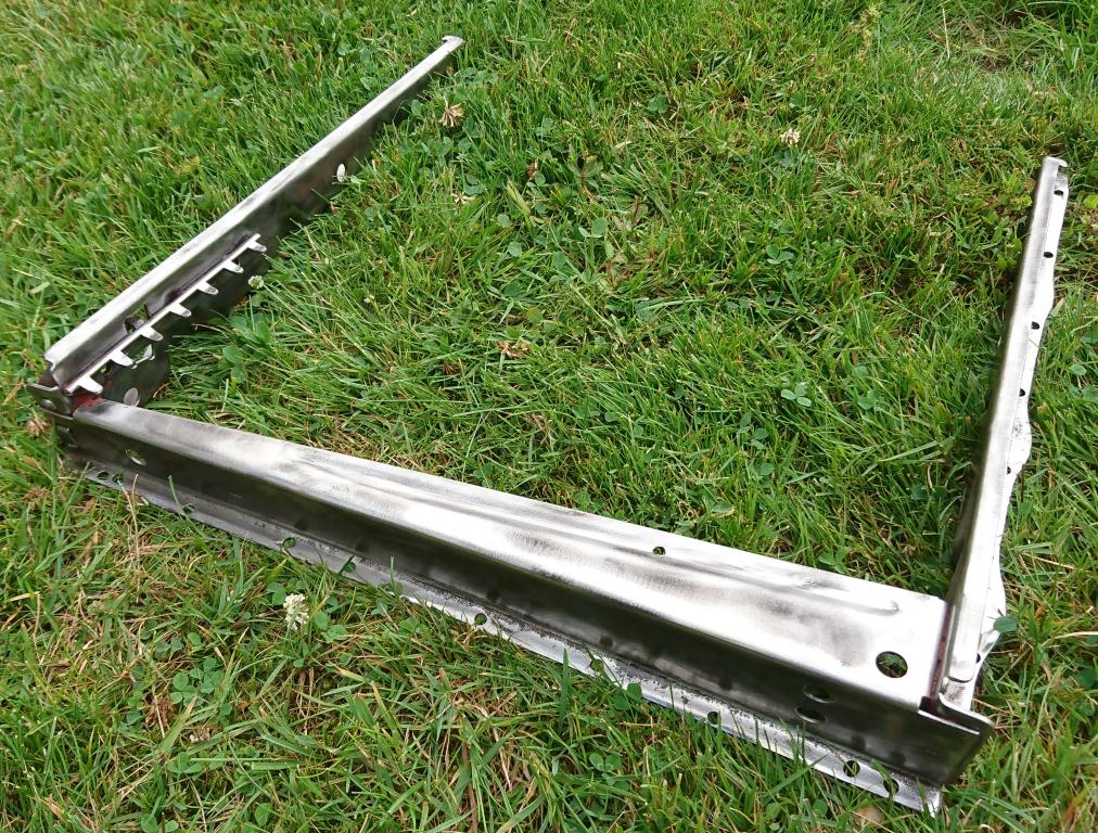

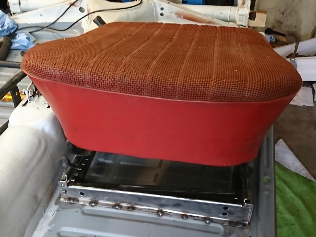

da mir keiner die Frage beantwortet hat, habe ich mich für die orginalen Sitzschienen entschieden.
Diese habe ich ausgebohrt und komplett sauber gemacht und dann wieder neu auf die Bleche aufgeschweißt.
Hier nun die Bilder meiner Arbeit:
Ausgebohrte Sitzschiene
Saubere Sitzschiene
Saubere Sitzschiene

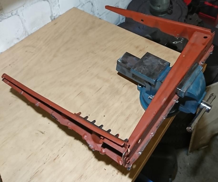

Mit Sitzgestellt aufgeschweißt, damit die Maße passen
Fertig :D
Fertig :D
Feritg 2 :D
Feritg 2 :D
Weitere Bilder folgen, sobald ich weiter gemacht habe.
MFG Max

Da gibt es nicht vielzu beantworten. Soviel wie möglich Orginal, Passform und Qualität sind meistens deutlich besser. Also nicht um jeden Preis, aber diese Schienen sind doch einwandfrei :up:

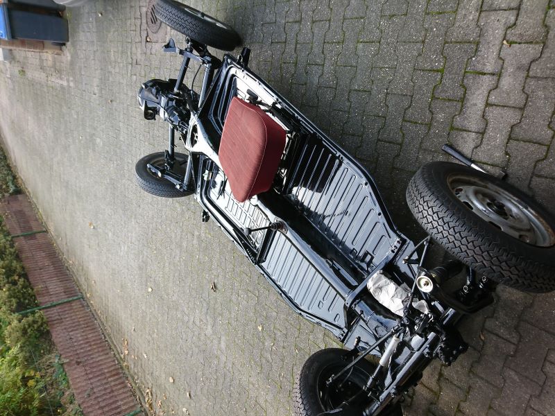

Bodengruppe fertig :D

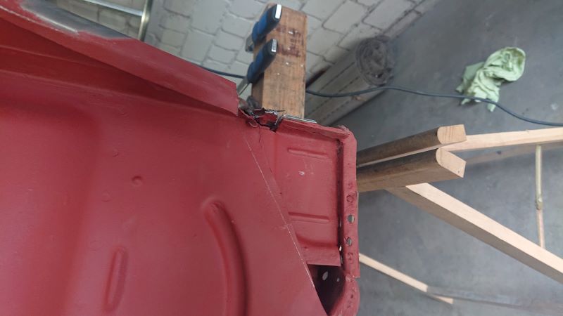

neue Nase
neue Nase
Passt und schließt
Passt und schließt

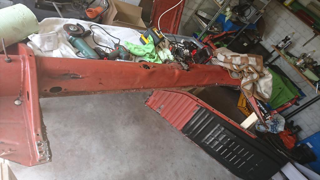

noch mehr Mist unterm Spachtel gefunden
Alten Mist rausgetrennt

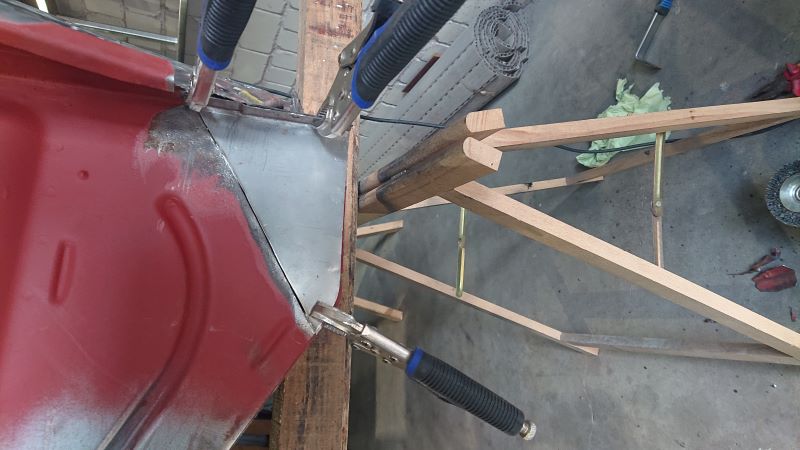

Blech angefertigt
Blech angefertigt

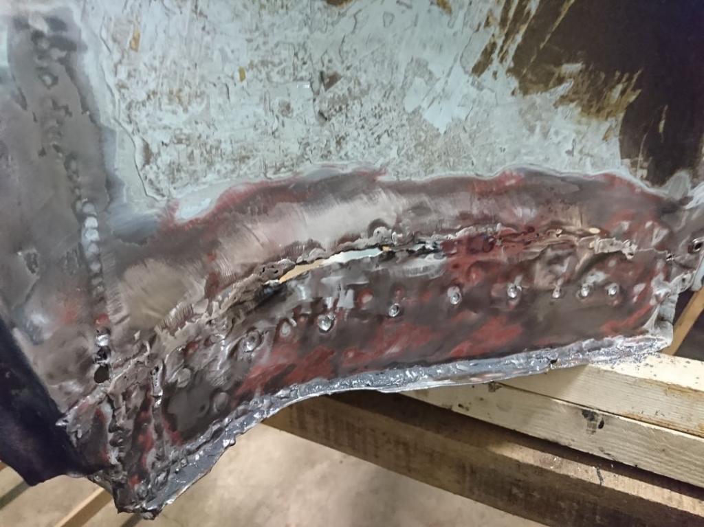

Blech eingeschweißt, ich weis muss noch verschliffen werden
