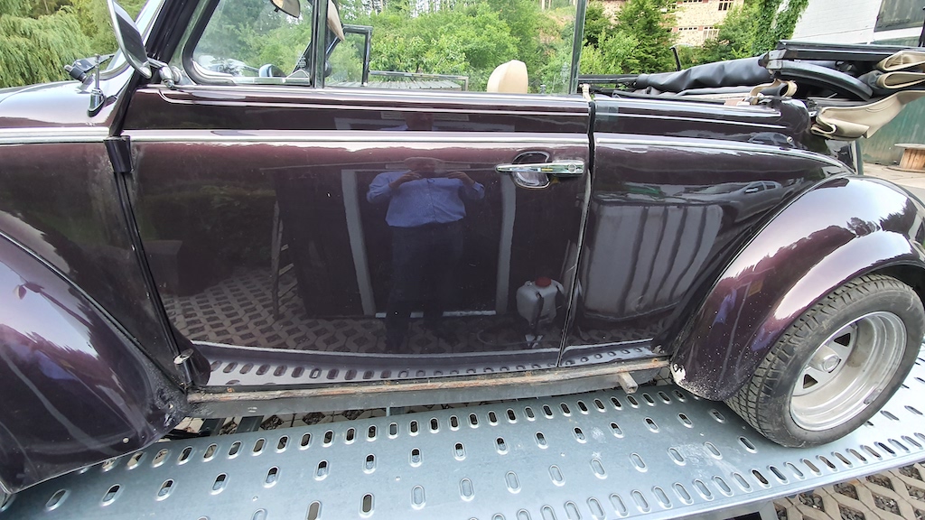

Benarrow und https://www.zylinderhaus.com . Zylinderhaus sieht ja wohl absolut genial aus. Werde ich mir morgen mal anschauen!heckmotortreter hat geschrieben:In Wittlich Wengerohr gibt es eine Oldtimerwerkstatt (Benninghoven). Der hat auch in Bernkastel ein großes Museum
Endlich mal nen Foto. Wie man unten am Schweller schon ein wenig sieht, braucht er mehr Liebe (€€) als nur der hintere Gummipuffer. Habe mir jetzt alles genau angesehen und viel, sehr viel Sikaflex im vorderen Radlauf und am hinteren Schweller gefunden. Ich werde wohl den Kleinen doch mal beim Profi Vorstellen. Ob die Liebe (€€€) für Benarrow reicht, glaube ich nicht, aber eine nette kleine Werkstatt wird's vielleicht für die nächsten 5 Jahre richten... .

Der Papagei ist tot.
Habe eben mit der Werkstatt telefoniert. Ich darf den Wagen abholen. Vollrestauration oder Verkauf in Teilen ist angesagt. Motor defekt, essentielle Teile durchgerostet, frühere Flickversuche desaströs, kompletter Neuaufbau notwendig.
Seufz. Danke für Eure Hilfe im Forum. Im Januar wird meine Werkstatt bezugsfertig. Vielleicht gibt's danach den Wiederaufbau zu sehen - wenn ich die Nerven dazu habe.
