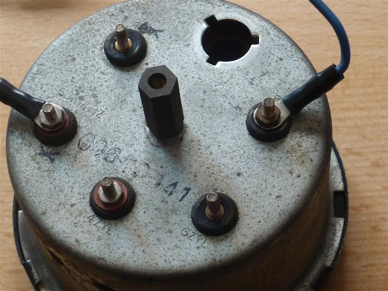

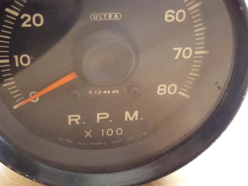

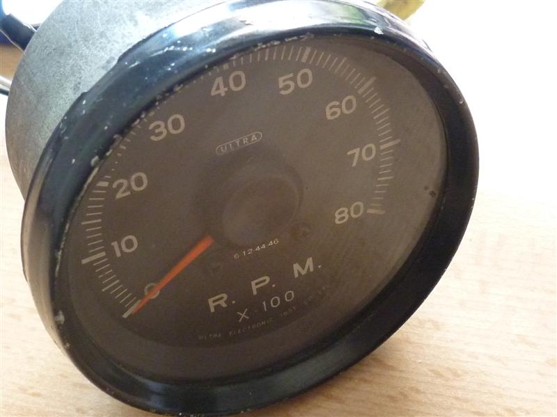

frisch vom MKT Teilemarkt habe ich heute mal den "ULTRA ELECTRONIC INST CO LTD" Drehzahlmesser ausprobiert
Ergebnis: saubere 400u/min Standgas, sprich er zeigt nur die Hälfte an.
Feldversuche:
Klemme 1 der Zündspule auf die "4ZYL" Klemme - voller Ausschlag der Nadel
Masse auf "4ZYL" Klemme - voller Ausschlag der Nadel
mal mit feuchten Fingern die Klemme "Blau" und "4ZYL" überbrückt - krippelte gut, aber keine Veränderung
Jemand nen Tipp dazu? "ULTRA" ist natürlich auch schlecht zu googlen :?

mit Zündspule Klemme 1 auf "BLAU" / "P" wie Pointer
und Zündspule Klemme 15 auf "4ZYL"
gehts einigermassen. Der DZM braucht jedoch eine gewisse Anlaufzeit bis er richtig anzeigt.. wohl doch eher 'defekt :(

Ich hab das Innenleben gerad einem 'studiertem gezeigt und wir haben die Strom und Massewege mal entschlüsselt
lustigerweise geht bei meinem 12V auf der Platine ins nirgendwo, 6V wird wohl als "Unterstützungsspannung" an "4ZYL" gegeben. Eigentlicher Stromeingang ist "4Zyl" bzw "6Zyl" .. und übrig bleibt "BLAU/P" für definitiv Masse (Klemme 1 Zündspule).
Wenn du deinen auch abgeben magst, ich hab Interesse .. meiner hier hat vorhin beim testen kurz geraucht.. hoffentlich nicht ab...
Christian :ugeek:

Klemme 1 ist definitiv der Anschluß zum Zündkontakt, also nicht einfach nur Masse.

mein 2. Fundstück (rechts im Bild) vom Teilemarkt hat nur 2 Kabel dran - Rot und Weiss
Rot auf Klemme 15 Zündspule
Weiss auf Klemme 1 Zündspule
Läuft :music-rockout:
Der ULTRA hat auf der Platine auch keine weitere Masse Einbindung, auch keinerlei Verbindung zum Gehäuse. Dies wird durch Gummidurchführungen sogar ausdrücklich verhindert...
Morgen mal den Poti messen und ggf. tauschen.
Christian ...dennochweiterinteressiert ;)
