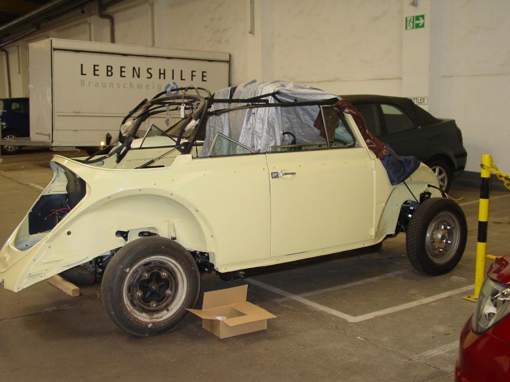

Jetzt sind die Türen drin im Auto.
- DSC00390.JPG (98.4 KiB) 9583 mal betrachtet
- DSC00389.JPG (84.96 KiB) 9583 mal betrachtet
- DSC00388.JPG (81.08 KiB) 9583 mal betrachtet

Schick Volker. Erst mochte ich die Farbe nicht so aber inzwischen finde ich sie doch gut.
Wie hast du das Loch am Dreiecksfenster nun verschlossen?
LG
LG
Re: 66er Cabriooohohohoh
Langsam sieht es wie ein richtiges Auto aus. Mit der Farbe erging es mir auch so wie Ralf.
Gruß Jan
Gruß Jan

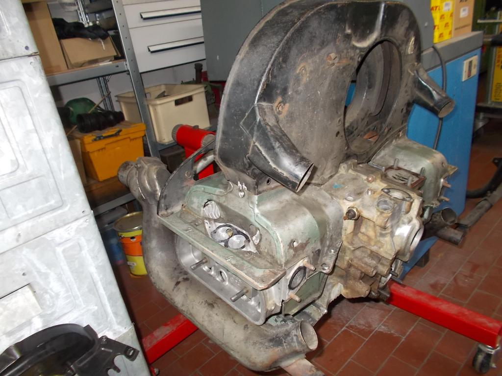

Im Juli:
Hier wurde die Motorverblechung angepasst.
Jetzt ist sie zum KTL beschichten .
Sollte demnächst wieder eintreffen.
Michael
Michael
- DSCN3238.JPG (106.01 KiB) 8459 mal betrachtet
- DSCN3239.JPG (107.07 KiB) 8459 mal betrachtet
- DSCN3240.JPG (73.69 KiB) 8459 mal betrachtet
