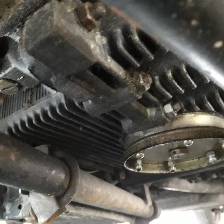

B. Scheuert hat geschrieben:Das Teil baut 5cm auf und die Bodenfreiheit beträgt bei mir trotzdem noch 14cm. .
Noch nicht mal.
Meiner hat genau 29mm.
Vari

Hi Vari,
nur 29mm! Das ist ja wirklich sehr wenig und das Abdrehen würde sich meiner Meinung bei 29mm nicht lohnen. Danke für das Bild und das Nachmessen :handgestures-thumbupright: .
Hinzu kommt noch der eigentliche Deckel aber über insgesamt 40mm Aufbau kommen wir da sicher nicht.
Im Ergebnis also durchaus eine weitere Heimschrauberlösung, hätte ich nicht gedacht.
Die Maße (X) und (Y) müsste mir mal jemand nennen, dann baue ich mal einen Prototyp für die Mutter mit Steg.
Ich habe leider keinen offenen Motor zur Verfügung.
LG

Hab auch so einen Minisumpf am Mex.
Ist nur etwa 12 mm hoch, Stehbolzen hatte ich im Zuge der Überholung bereits mal gegen entsprechend länger getauscht.
Das Teil lag halt schon lange im Regal, also einfach mal mit eingebaut.
Schnorchel musste bei der geringen Bauhöhe nicht verlängert werden.
In dem kleinen Raum kann/ soll sich der Schlamm absetzen.
Gerne hätte ich einen mit 205mm Höhe genommen um seitlich eine Ablassschraube setzen zu können, war aber nix verfügbar.
