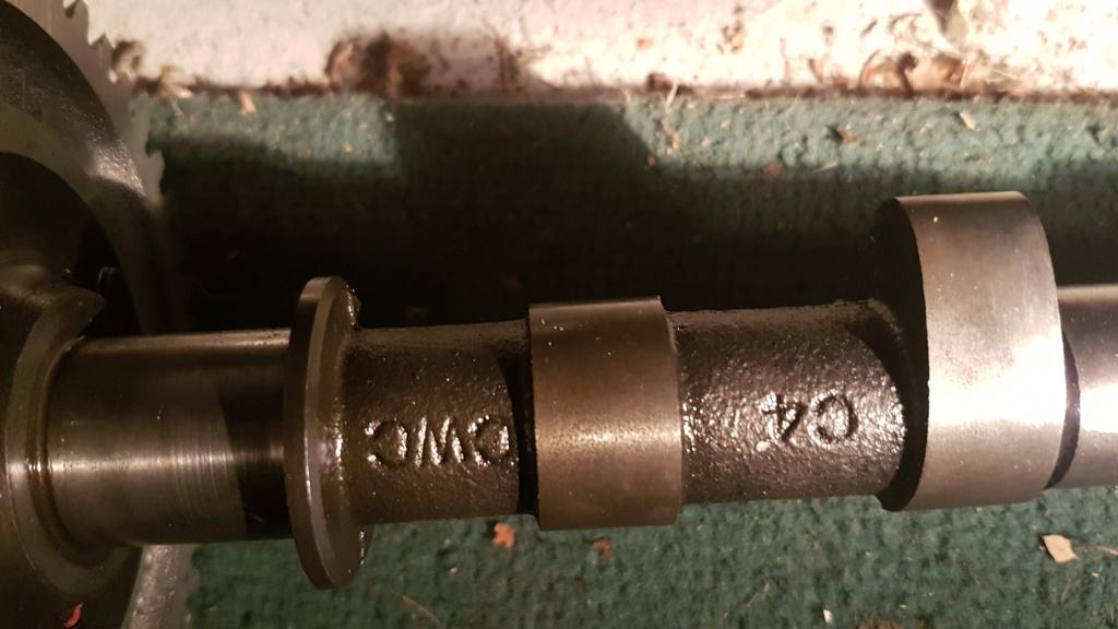

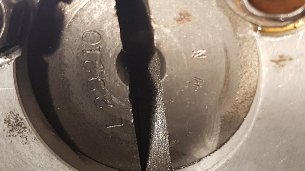

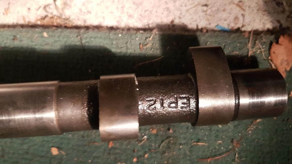

Ich habe mal Fotos angefügt.
Da steht unten noch ein N ...
Sonst habe ich nichts dazu gefunden.
Beste Grüße aus Mannheim
MaJan
Danke für deine Rückmeldung
MaJan

Sieht aus wie eine MN vom Tafel Wenn es unter dem MN abeschiffen aussieht

Moin Udo,
Ja, abgeschliffen sieht es da aus.
Das heißt die hat 326grad, 11,2mm Hub bei 108 grad Spreizung.
Hast du noch genauere Daten?
Wenn ich das richtig gelesen habe, hat der Tafel da beim 2.1liter Typ1 170ps bei 6200U/min rausgeholt.
Das klingt mal interessant
Re: Nockenwelle E29210 ?
Ist sehr groß. Würde ich erst ab 2,3 nehmen , das war damals mit einspritzung. 170 kann man problemlos mit kleineren hin bekommen.
