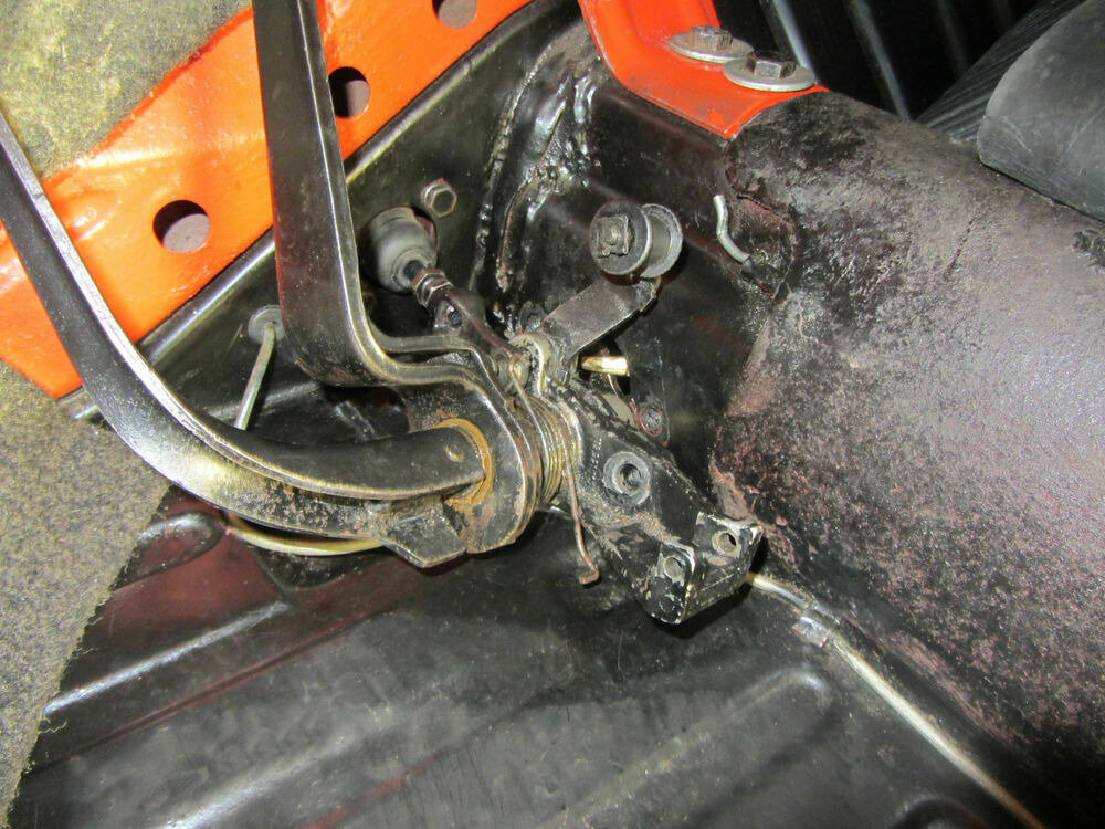

Hallo liebe Käferfreunde,
ich habe (bei meinem 1303) meine Pedalerie ausgebaut und instandgesetzt. Dazu habe ich auch vorher viele Bilder gemacht, damit alle wieder an seinen Platz kommt.
Aber wie das immer ist- nie ist alles drauf.
Ich suche nach dem Haltepunkt für die Feder des Bremspedals. (Bild geklaut)
$_107 (1).jpg (179.59 KiB) 1424 mal betrachtet
Der obere Punkt ist ja klar- aber wo wird der untere 90 Grad Haken eingehängt? Da habe ich leider keine Erinnerung und kein Bild mehr.
Kann mir da mal jemand weiterhelfen bitte?!

Der untere Teil drückt auf die Bodengruppe und sitzt quasi dann unter der Pedalerie.
Du wirst merken das einhängen des oberen Teil geht dann richtig schwer :up:

Ok, danke- dann mache ich wohl noch etwas Kabel-Ummantelung um den unteren Teil, damit das nicht so scheuert!
