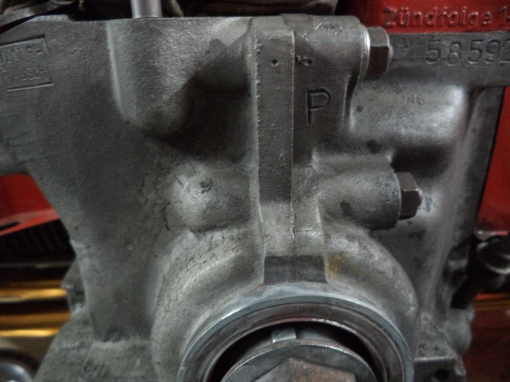

Hab mir einen VW 1300 Bj. 67er gekauft und wollte von euch wissen welcher Motor das ist?
Kennbuchstabe ist nicht vor der Motornummer, und G oder P find ich nicht in der Motorkennbuchstabenübersicht.

Motornummer OHNE Kennbuchstabe und geschraubten Limaständer ist ein 1200er von ca.1960-1962 mit 34PS.

Welche Bedeutung aben das P und das G ??

War P nicht ein Hinweiss auf Übermassnockenwellenlager?
Könnte bei dem Motor aber garnicht sein weil die Welle direkt im Gehäuse läuft.
Re: Welchen Motor hab ich?
Der Challengemotor von mir (von Paul, von Lars auf den Hof geschmissen / entsorgt) hat diese Kennzeichnung auch. Allerdings ist auf dem Verteilerflansch noch ein Austauschzeichen und auf der rechten Motorhälfte ein W6. Und da waren Nockenwellenlager drin :D

Aber ich glaube, das hat etwas mit den Buchstaben zu tun, die da eingeschlagen sind.
Rechts unter der Motornummer ist das "W6" zu erkennen.

Dann müssen wir nur noch wissen, was das "P" und die Kennzeichnung "W6" bedeutet. Die bei mir vorhandenen Lagerschalen, schiebe ich dem "Austausch" zu.

Motorkennbuchstaben gab es erst ab September 65. Der Motor auf den Bildern sollte ein 1200er/34PS sein, P für Übermaß, G für geplantes Gehäuse, auf der linken Gehäusehälfte der alte Austauschstempel in Klarschrift, und W6 für den Werkplatz, an dem die Wiedermontage erfolgte.
