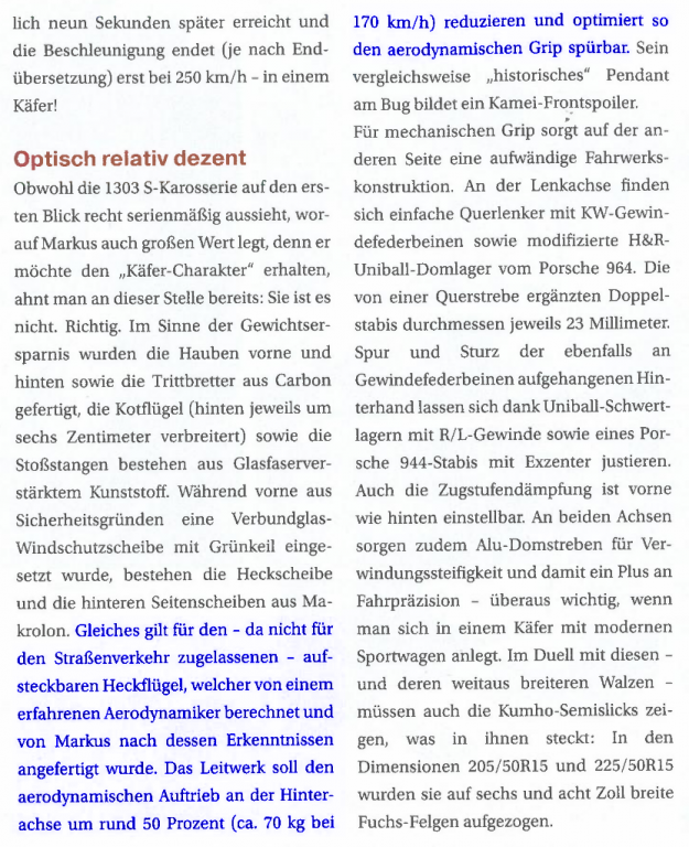

Beim Spoiler von Markus Cramer war ich anfangs auch skeptisch, allerdings hat er den Abtrieb wohl berechnen lassen. Hier mal der Auszug aus dem Bericht der WOB-Klassik.
