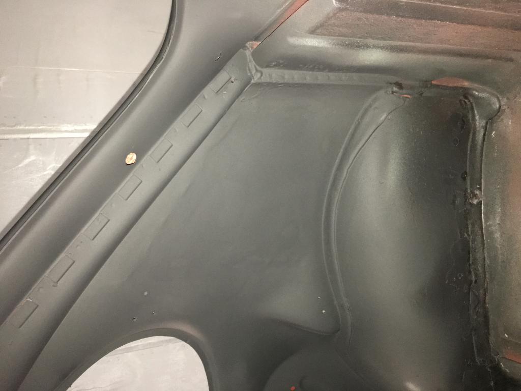

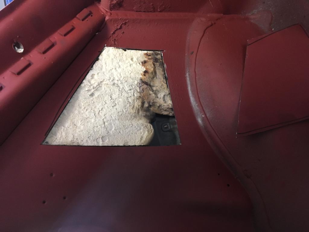

das habe ich bisher bei jeder 80er Jahre Mex-Karossere gefunden.
War aber immer nur halb so groß.
Da hinter ist dann für gewöhnlich der "Bauschaum".

D.K. hat geschrieben:Hallo,
Daniel
... siehst Du - wieder was gelernt. Bauschaum hab ich da zum Glück nicht.

Genauer habe ich "Schlachterfahrung" mit 81-85er Mex-Häuschen...
Wie es vor 81 aussieht, weiß ich also nicht

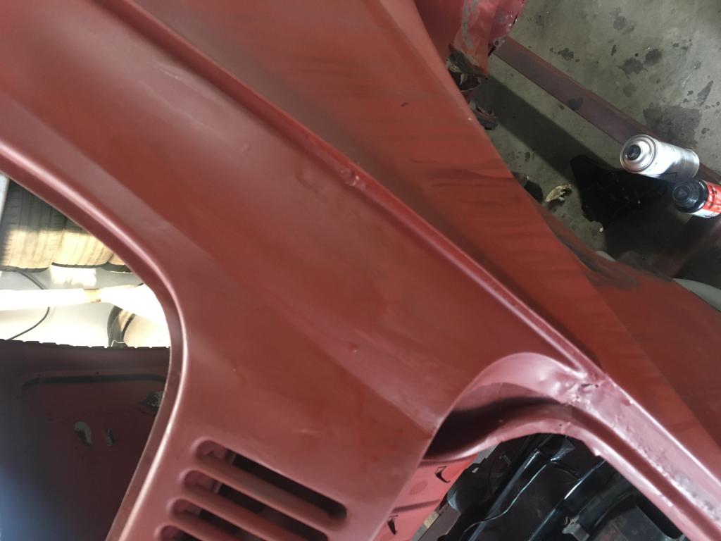

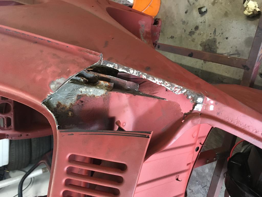

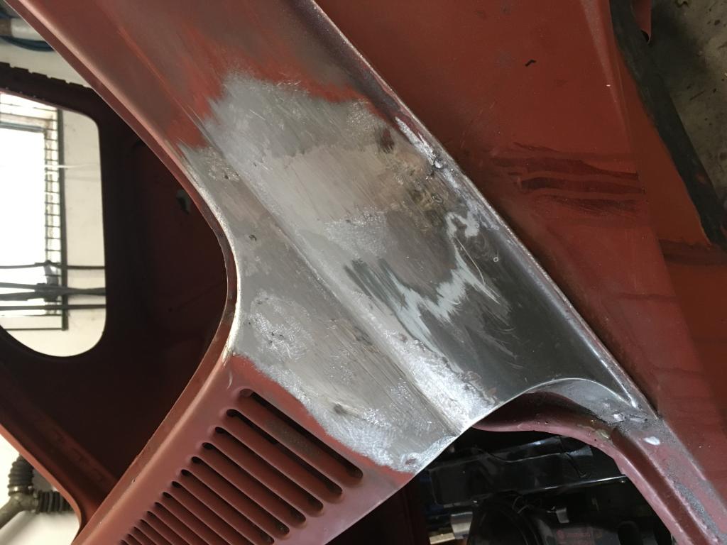

Ich hab's so gemacht.
von innen groß aufgeschnitten, danach wieder verschweißt und von außen mußte eh nen neues Blech rein.
Alle sagten: Das geht nicht. Dann kam einer, der wußte das nicht und hat's einfach gemacht.
