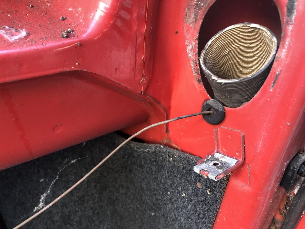

Re: Luftführung A-Säule 1303
Wie geschrieben, Schlauch in!!! das Formstück stecken.
- IMG_8620.jpg (99.94 KiB) 2521 mal betrachtet

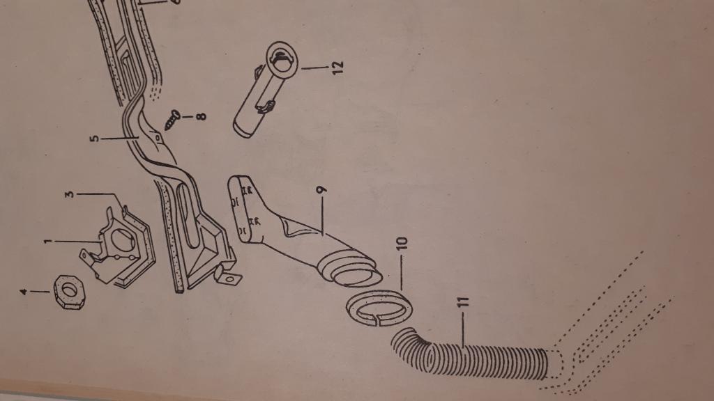

Mein Bild stammt aus VW Unterlagen.
Das hat deine Frage nicht beantwortet?
