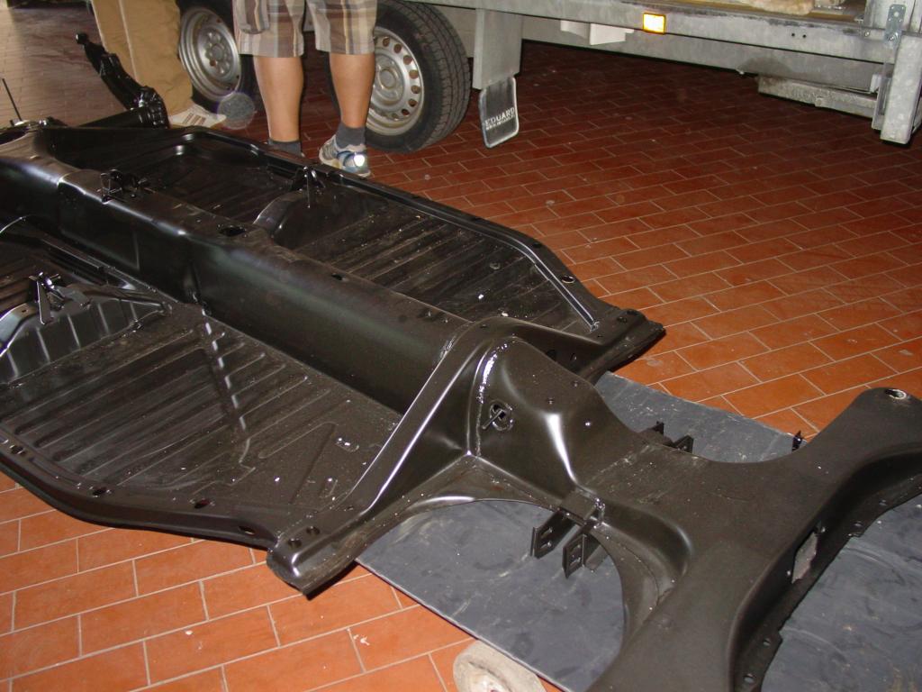

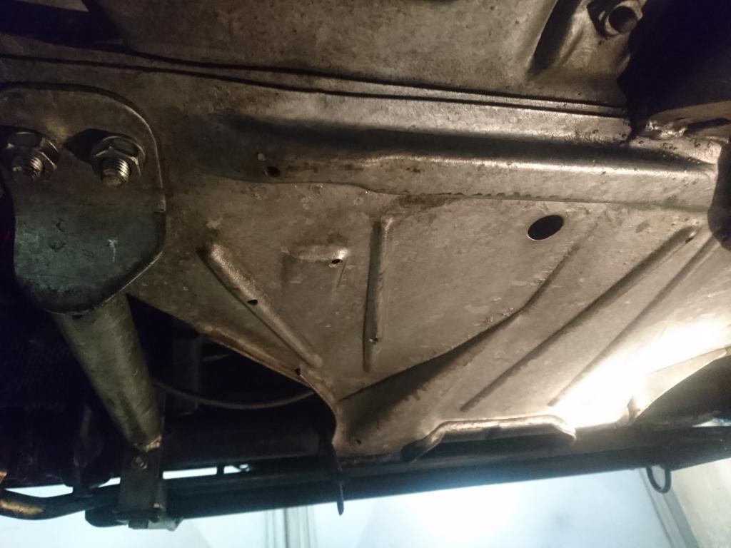

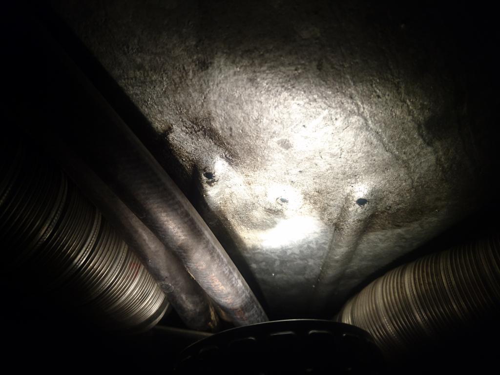

Hier sind Löcher, welche ich vor ca. 16 Jahren beim.Karmann GF bohrte. Platte hatte ich im Sommer vorm Strahlen/Feuerverzinken mit dem Hochdruck Reiniger gewaschen und könnte so sehen, wo Wasser stehen blieb. Sind aber nicht alle Bohrungen, gibt noch welche im Bodenblech, in welche ich die Gummitüllen vom Schweller des Mercedes 190 eingezogen habe.
Und vorm Feuerverzinken musst ja die Hohlräume so Bohren, damit nichts platzt und das Zink abfließen kann.
- DSC_3299.JPG (90.03 KiB) 5896 mal betrachtet
- DSC_3298.JPG (75.78 KiB) 5896 mal betrachtet
- DSC_3295.JPG (77.55 KiB) 5896 mal betrachtet

Interessant.
Hast Du den die ganze Bodengruppe feuerverzinken lassen?
Wie ist mit dem Verzug der Bauteile?

Ja, die ganze Bodenplatte. Hier beim VW Käfer 1302 OSR hab ich das beschrieben:
https://bugfans.de/forum/restaurationen ... 8-105.html

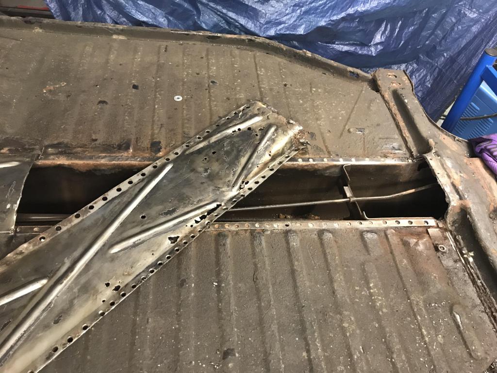

Also, der Spanier hat das Tunnelunterteil nur für den Kübel. Das ist zu breit. Modifizieren geht nicht.
Jetzt habe ich das schadhafte Original mal herausgefräst. Es ist ca. 750 mm lang.
Gehe jetzt zum Blechschlosser. Hoffe, dass es einer fertigen kann. Einer hat schonmal abgewunken. Wegen den Verprägungen.
Bin sonst immer noch für jeden Strohhalm offen.

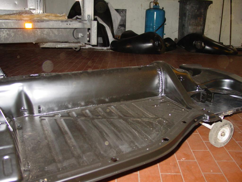

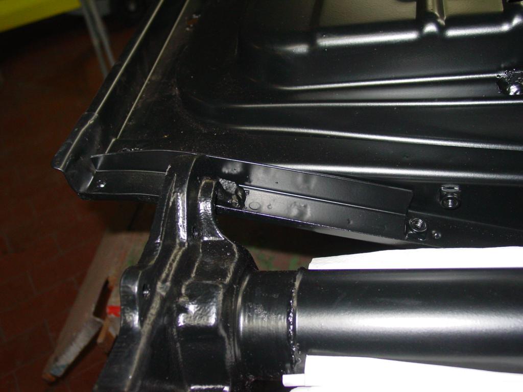

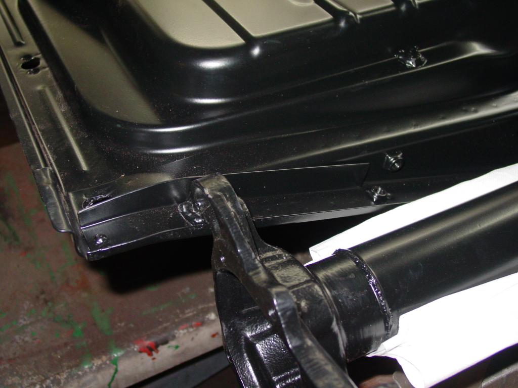

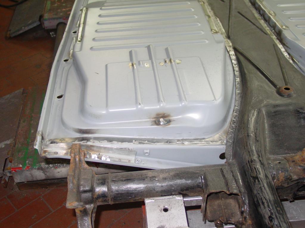

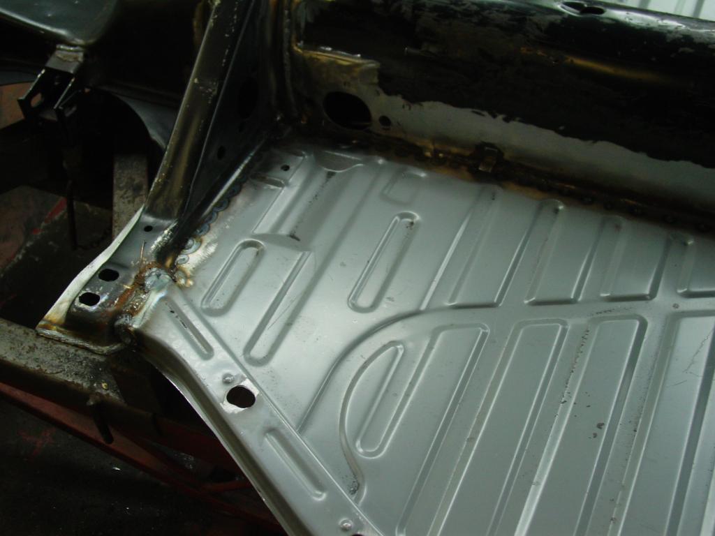

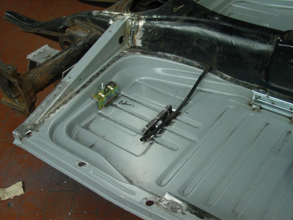

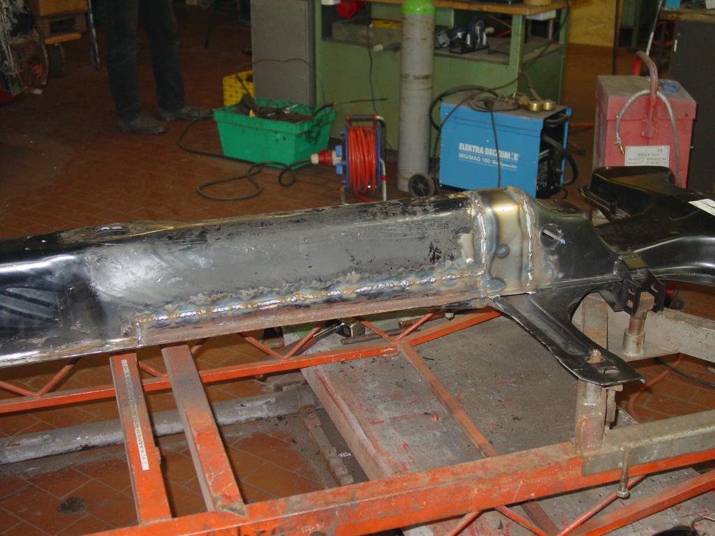

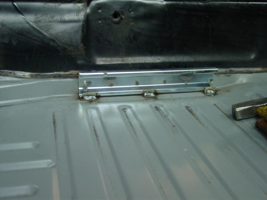

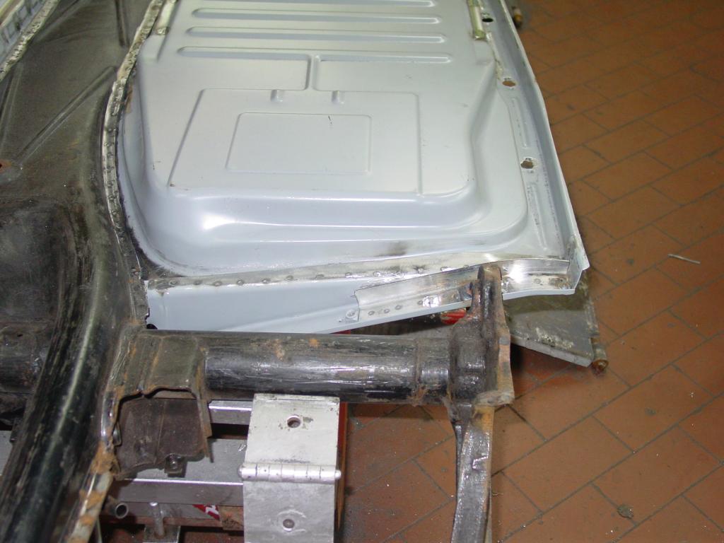

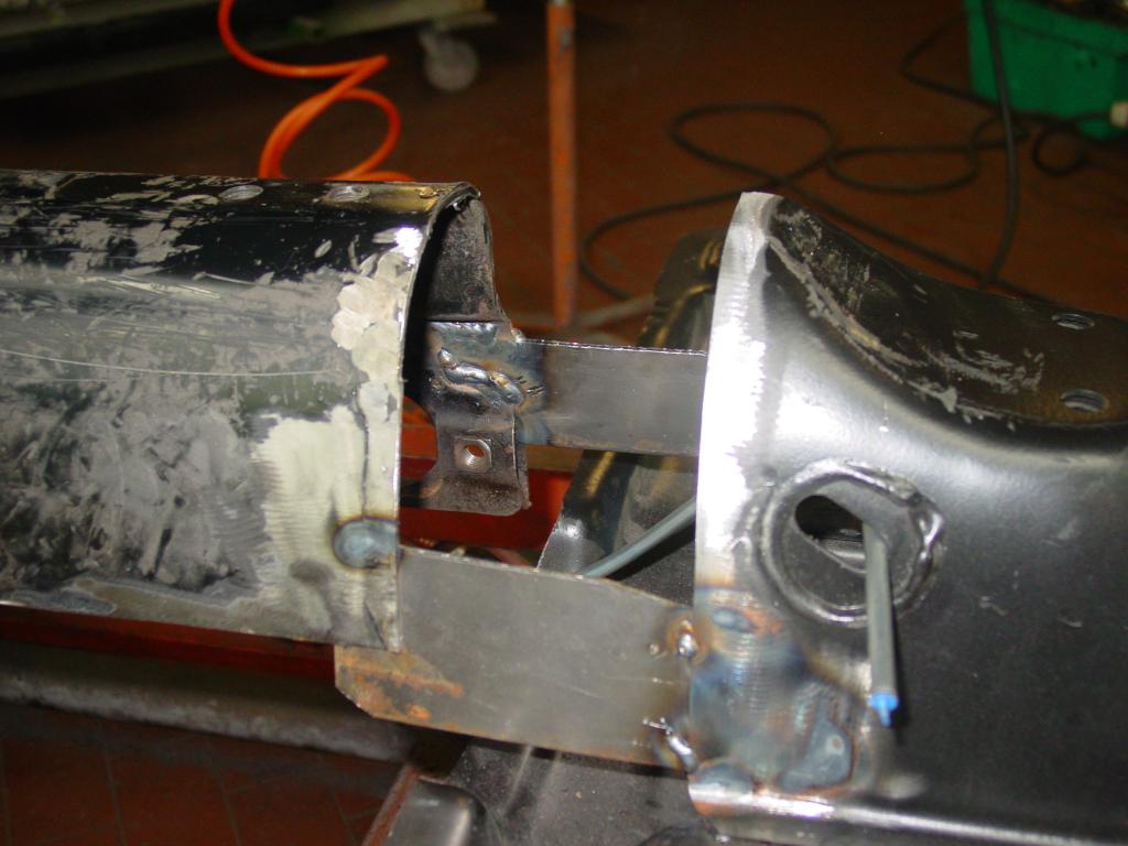

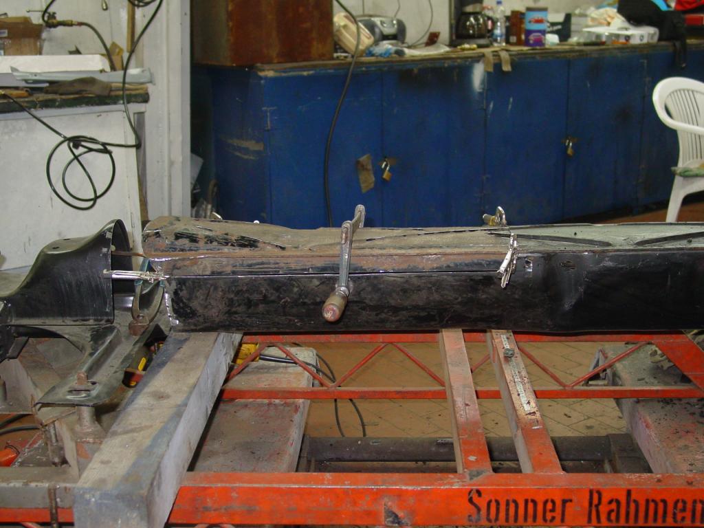

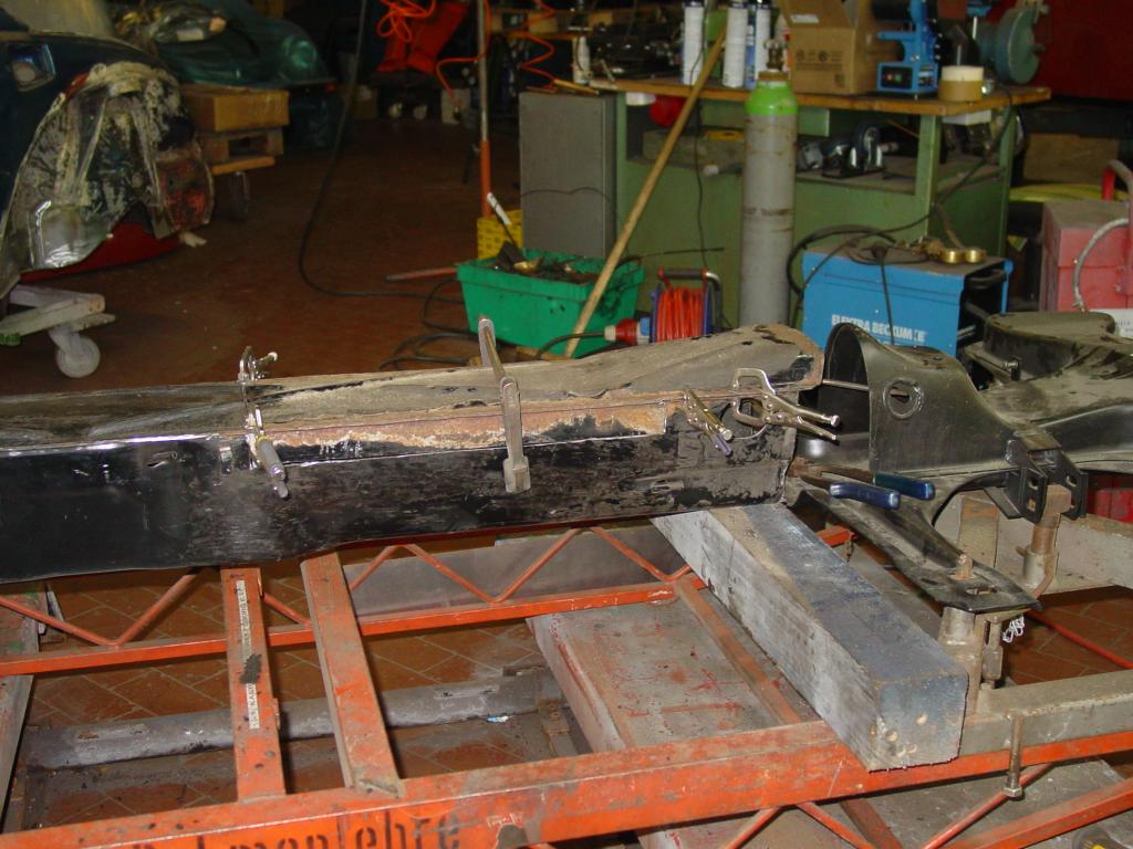

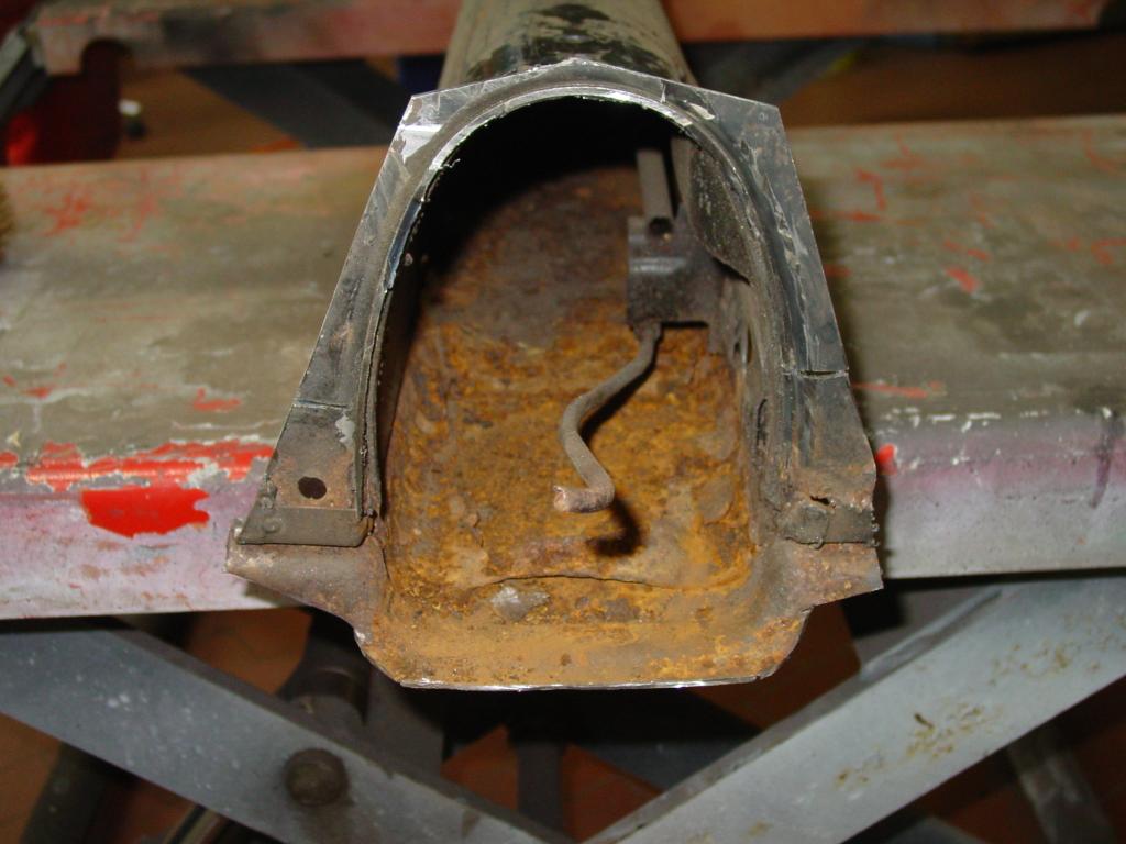

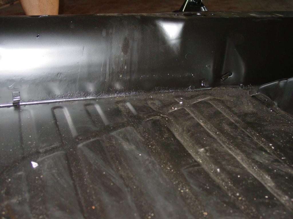

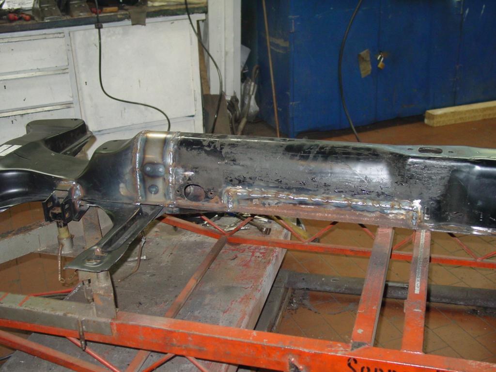

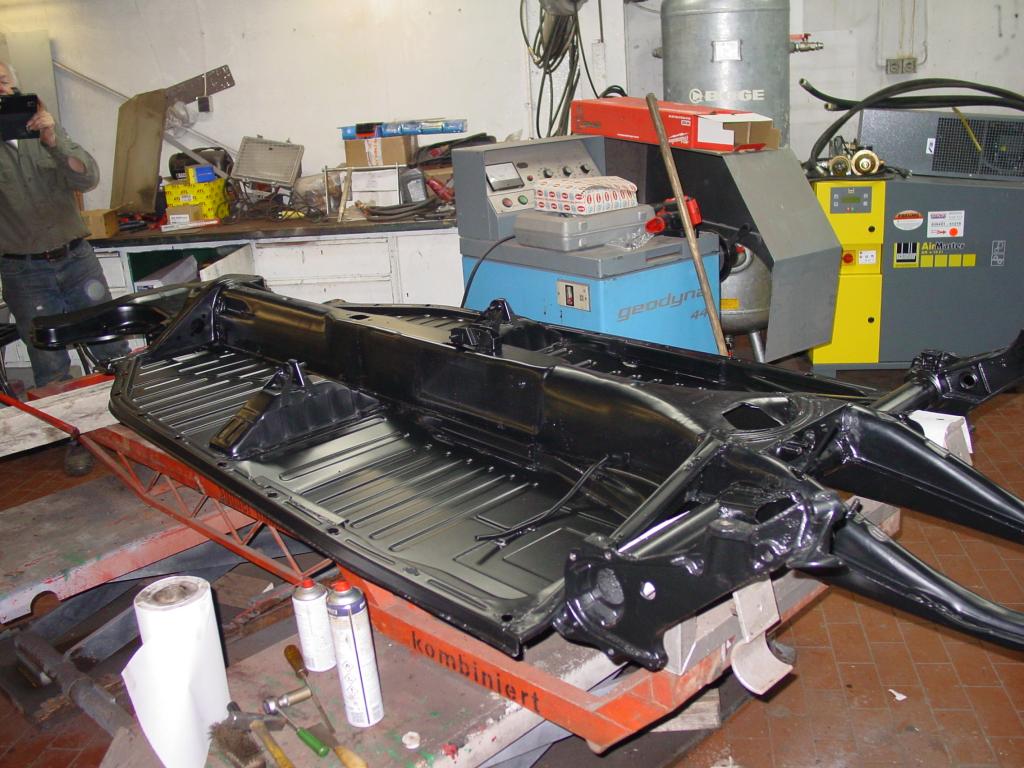

Da ich hier schon mehrfach erwähnt wurde hänge ich mal eine RahmenRestoDoku dran.
Neben den üblichen Schäden an Rahmenkopf, Bodenhälften und Napoleonhut war auch die Tunnelunterseite und die Flanken im vorderen Bereich gar.
Der Abschnitt stammt aus einer Schlachtbodengruppe. Nach der Schweißorgie wurde der Boden badentlackt, badentrostet, KTL- und zum Schluß pulverbeschichtet.
Auch ich kann leider keine neuen Tunnelbleche mehr beschaffen / liefern.
Ein hinterer Teil ist noch da. Geht vielleicht anzupassen.
Always Aircooled
Always Aircooled
- Blick in den Rahmentunnel bei Projektstart
