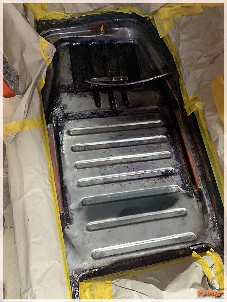

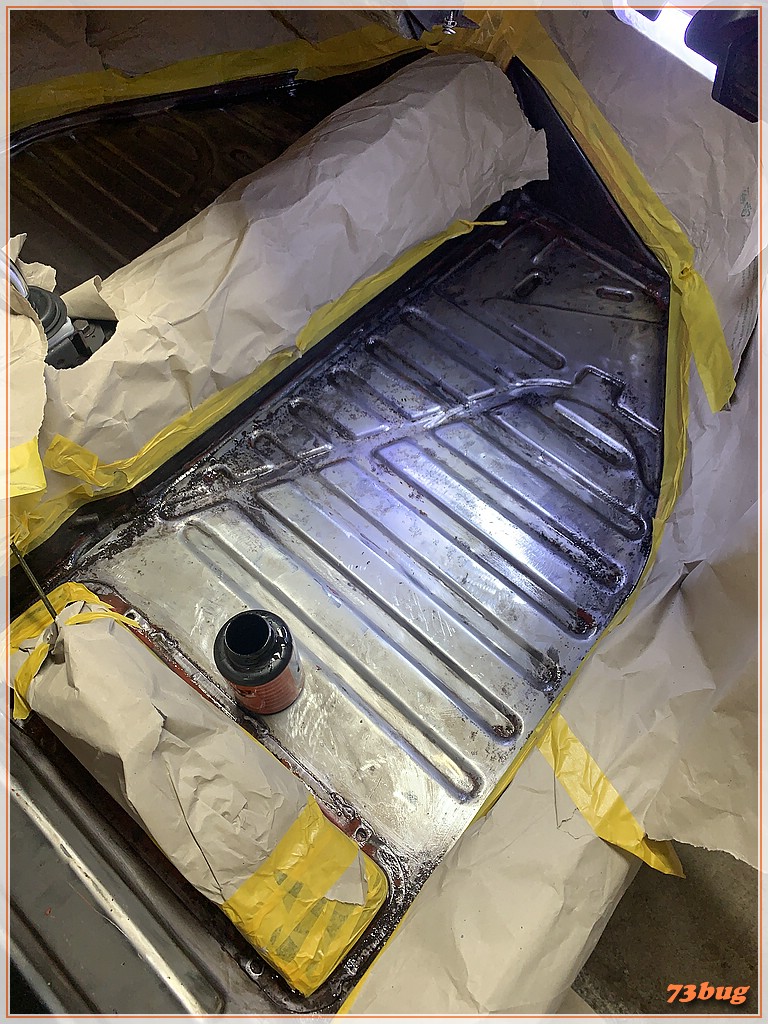

So, dann mal ein kleines Update zu meiner Bodengruppe:
So sah es am Beginn aus (schon leicht angearbeitet):
Das schwarze Zeug war eine gestrichene, leicht klebrige Beschichtung- eklig zu entfernen...
Dann zur Rostbehandlung (Brunox Epoxy):

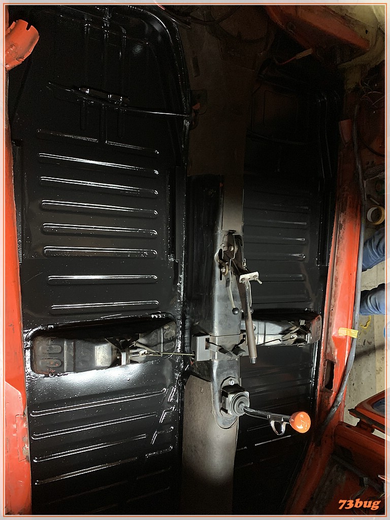

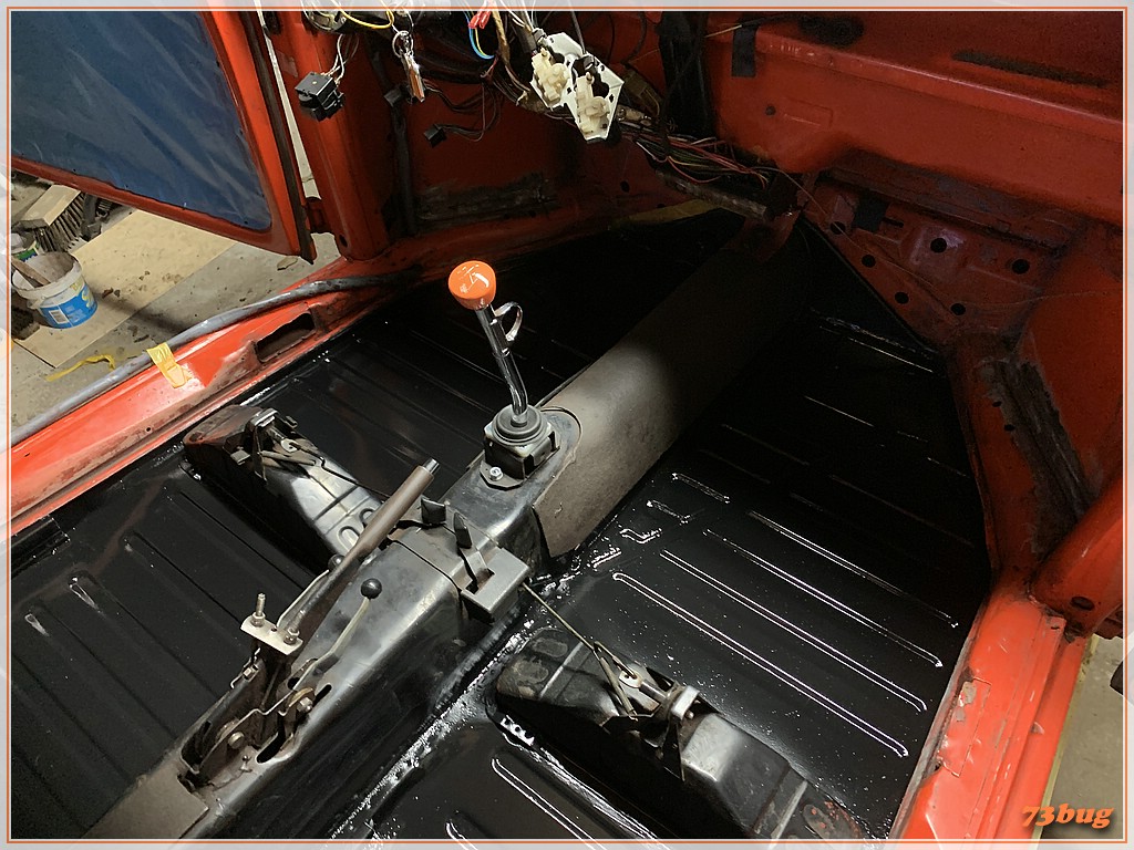

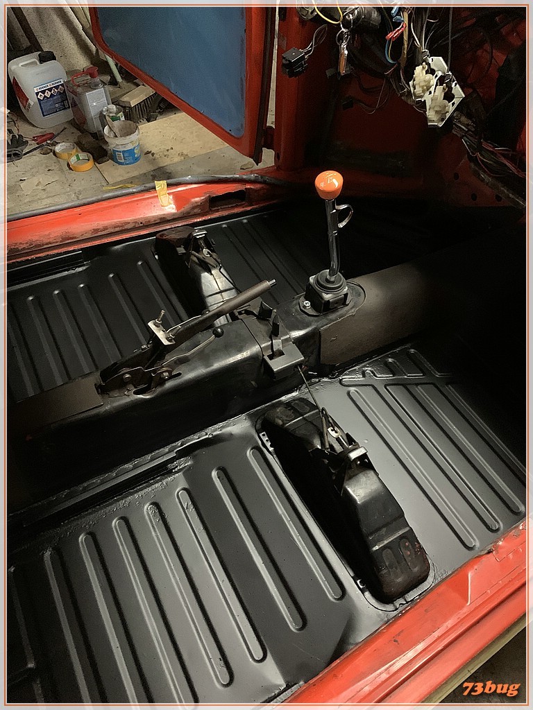

Und lackiert (Brantho Korrux nitrofest aus der Spraydose):
P.S.: Das nächste mal kommt das Häuschen runter und das wird gestrahlt und lackiert... was für eine Drecksarbeit mit der Hand...
Kleine Ergänzung noch - im getrockneten Zustand
