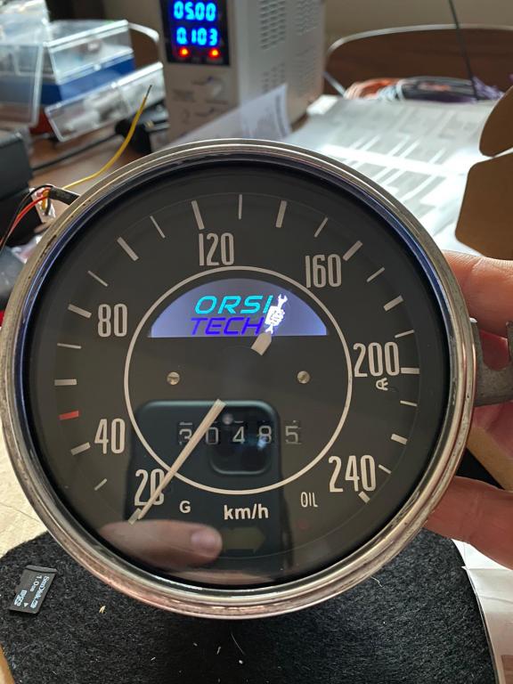

Die ersten Tachos sind schon umgebaut und auch wieder zurück beim Besitzer.
Es hat doch Länger gedauert als erwartet, aber wir haben damit auch nicht gerechnet das der umbau so gut in Herford angenommen wird.
Nochmal ein ein Bild von einem Kunden Tacho.

Habe das Video noch von Herford. Aber die Digitale Geschwindigkeit wird nicht mehr angezeigt.
So sieht das das dann aus. Man hat mehrere Seiten die man Durchschalten kann mit einem Taster. Wir haben auch ein Lichtsensor der die Helligkeit von Display Regelt.
Wenn man andere Seiten wünscht oder Veränderungen. Wäre das kein Problem kostet aber extra.
Aber Absicht hat man alles was man braucht.
