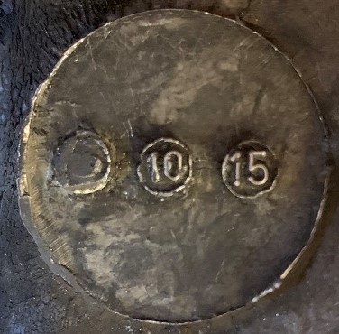

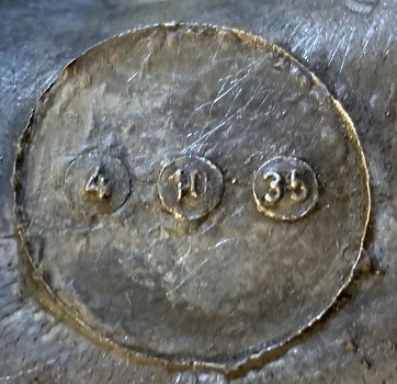

Hast Du ein Foto der Gussdaten, wenn Du das Schwungrad schonmal ab hast?

Gemäß der Erklärung aus dem "thesamba" thread sollte das Gussdatum der x. bzw. 04.10.1975, Schicht 1 und 3 sein. 1965 scheidet wohl eher aus, da ich bereits zwei Regelkolben verbaut habe. Die Zylinder Stehbolzen haben auch schon 8 mm. Ein gestanztes "P" ist übrigens nicht vorhanden.TimTimTim hat geschrieben:Hast Du ein Foto der Gussdaten, wenn Du das Schwungrad schonmal ab hast?

Ja ok, ich denke, dass ist der beste Hinweis, das tatsächliche Baudatum des Motors liegt also etwas später als das Gussdatum.

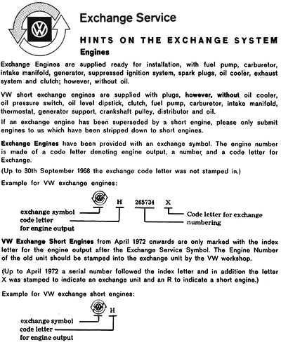

Zusammengefasst steht in Deinem Brief die fotografierte Motornummer drin, die im übrigen auch zum Baujahr Deines Fahrzeugs passt:
https://www.thesamba.com/vw/archives/in ... dating.php
Gemäß dem VW-Dokument aus dem in dem älteren Beitrag genannten thesamba-Link wurden Austauschmotoren ab 1972 mit dem Austausch-Symbol (was Bernd entdeckt hat) und dem Kennbuchstaben gekennzeichnet (in Deinem Fall AD).
Die darauffolgende Nummer sollte entsprechend der Motornummer aus dem Papieren durch die Werkstatt eingeschlagen werden. Das würde alles zu der Kennzeichnung Deines Motors passen (wobei ich denken würde, dass VW bzw. der X-Change-Betrieb das AD fachmännischer eingebracht hätte).
Die Güte der Motornummer wiederum passt zur Werkstatt

Das die Motornummer in den Werkstätten eingeschlagen wurde, kann ich bestätigen. Bei meinem ex T2a Hochdachkasten hatte ich Mitte der 80er Jahre einen 50PS Tausch Rumpfmotor bei einem alteingesessenen VW Betrieb in Wien bestellt. Als der dann da war musste ich mit dem alten, defekten Rumpf hinkommen und der Meister dort persönlich hat die Motornummer in den neuen Block eingeschlagen. Damals haben sie das genau abgeglichen. Der alte Motor wurde eingezogen.
