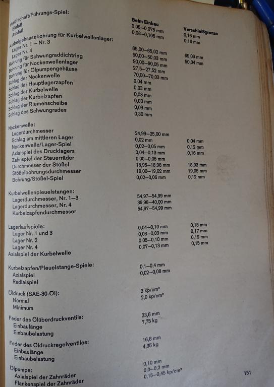

Hab Fotos von der Toleranz und Verschleisstsbelle aus einer alten Bücheli Anleitung gemacht.
Das sollte weiter helfen.
Bei neuen Kolbenringe in alten Büchsen sollten diese LEICHT durchgehohnt werden.
