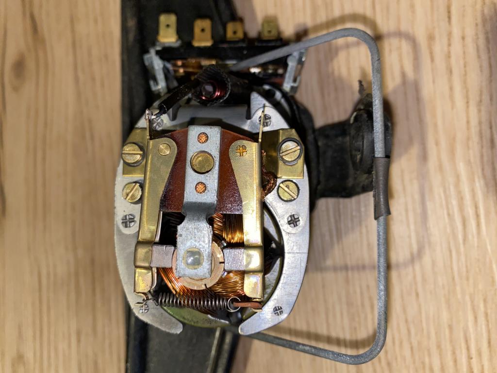

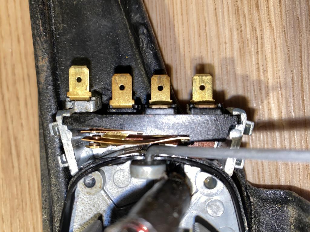

Zur Sache: der Wischermotor unseres 1200ers setzte zunächst sporadisch aus bzw. brauchte es ein paarmal an und wieder aus des Drehschalters bis er lief. Letzte Woche blieb er dann mitten auf der Scheibe stehen. Ich habe den Motor ausgebaut und reingeschaut. Sieht alles sauber aus, aber wie gesagt, bin eben auch n Frischling. Maße hab ich überprüft. Liegt an.
Ich habe mal zwei Bilder gemacht. Vielleicht fällt ja jemandem gleich irgendwas auf?! Ich bin wirklich über jedwede Hilfe Dankbar.

So auf die Distanz kann da wohl keiner was sagen. Überbrück doch mal den Schalter - eventuell hat der eine Macke...?!
Re: Wischermotor defekt. Brauche Anfänger-Hilfe!
lass den Motor doch mal so laufen . Mit einem Batterielader kannst du direkt an die Anschlussklemmen gehen .

Wenn mehrmaliges Ein- und Ausschalten geholfen hat, klingt das für mich eher nach einem defekten Schalter.

Wenn der Motor mitten im Lauf stehenbleibt, dann würde ich die Klemme 30 (Dauerplus) prüfen. Der Motor läuft immer bis zum Ende durch, weil er über die Endabschaltung Spannung bekommt, auch wenn der Schalter schon aus ist. Daher auch mit den Fingern aufpassen

IIch danke euch schon mal sehr herzlich für eure Ideen und Vorschläge. Dass der Scheibenwischer mitten auf der Scheibe stehen blieb, wunderte mich auch. Ich werde also mal die Klemme 30 überprüfen. Welche ist das aber an meinem Motor? Wenn mir da noch mal jemand weiterhelfen könnte würde ich mich freuen.
Die Klemmenbezeichnungen sollten auf dem Motor stehen. Ich tippe links auf Masse (31) Dann sollte noch 53 da sein, das ist die Leitung vom Schalter. dann wäre noch 53e / 30 , das ist die Endabschaltung. da ist immer Spannung drauf, also auch ohne Zündung! Die Spannungsversorgung kannst Du mit einer dicken Glühlampe (H4 etc) prüfen. Die Masseversorgung ebenfalls kontrollieren.
Die Endabschaltung wird bei diesem Motor mechanisch geschaltet. Daher die Kontaktzungen, die Du hinter den Klemmen sehen kannst. Mit Masse, 53 und 53e am Motor sollte er durchlaufen. Wenn Du dann 53 abschaltest, sollte er bis in seine Endposition durchlaufen.
Und ganz wichtig!!!!!!! Die Wischerarme erst in dieser Position montieren, sonst gibt es unschöne Beulen und verbogene Wischerarme
