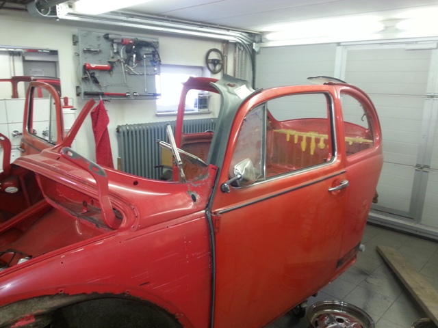

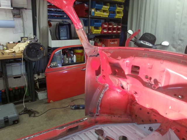

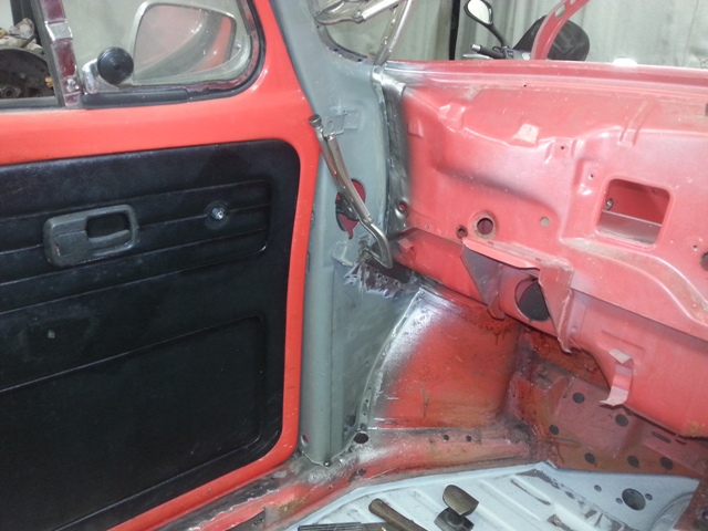

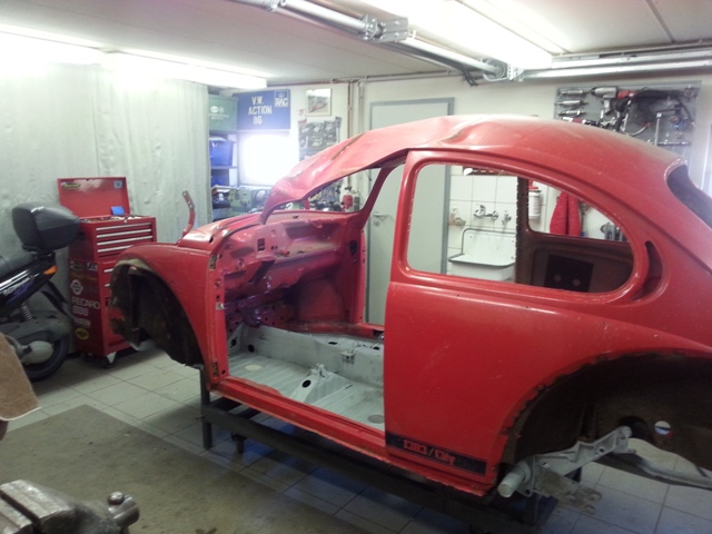

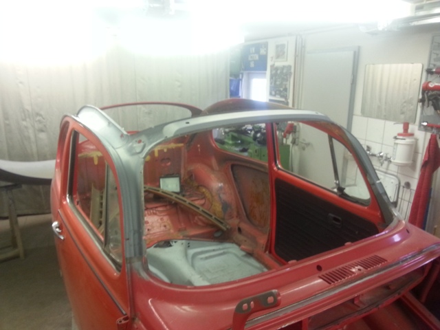

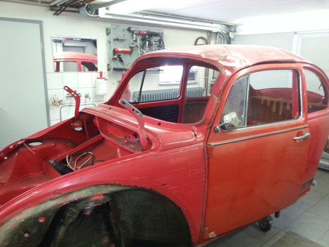

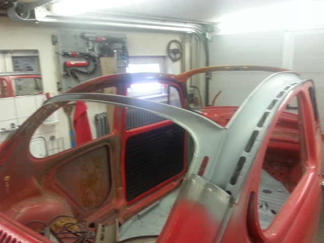

Hallo, ein paar Fotos von den nächsten Schritten.
Bevor ich das Dach und die A-Säule links entfernt habe wurde die Karosserie im verunfallten Dachbereich rückverformt und die Tür links eingepasst. Die A-Säule konnte ich vor einigen Jahren glücklicherweise noch bei Classic Parts als Neuteil bekommen. Das neue Dach wurde grob von einem anderen 03er abgetrennt. Ursprünglich wollte ich die Dachaussenhaut alla BMW M3 CSL aus Kohlefaser machen, ist aber nach Reglement bei einigen Veranstaltungen nicht zugelassen.
Gruß Thomas
Gruß Thomas
- Karosserie im Dachbereich rückverformt
- 21.jpg (117.92 KiB) 7399 mal betrachtet
- Tür passt wieder
- 23.jpg (112.11 KiB) 7399 mal betrachtet
- beschädigte A-Säule links entfernt
- 24.jpg (126.08 KiB) 7399 mal betrachtet
- kurzerhand ein Cabrio draus gemacht
- 27.jpg (118.21 KiB) 7399 mal betrachtet
- A-Säule links innen durch Neuteil ersetzt
- 29.jpg (123.04 KiB) 7399 mal betrachtet

Wo hast du denn die A-Säule aufgetrieben?
Respekt, was du dich da traust.

Die A-Säule konnte ich vor einigen Jahren glücklicherweise noch bei Classic Parts als Neuteil bekommen.bobycar09 hat geschrieben:Wo hast du denn die A-Säule aufgetrieben?
Hier gibt´s noch welche
https://vwcustomspeed.com/produkt/Dorrs ... mpl-1303-1
https://vwcustomspeed.com/produkt/Dorrs ... mpl-1303-2

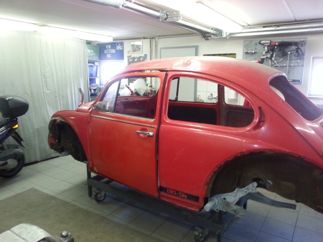

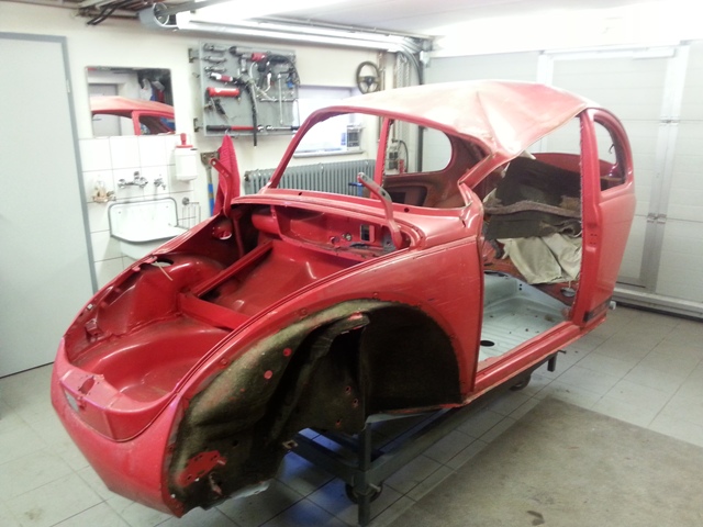

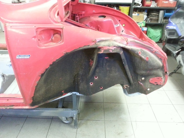

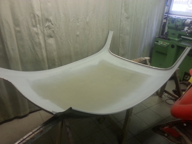

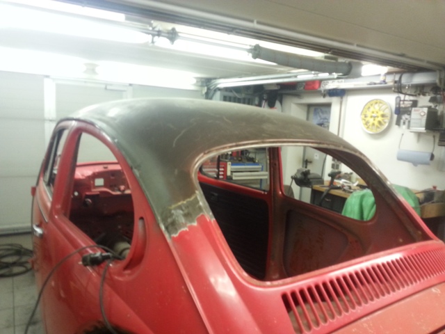

Hallo miteinander,
mittlerweile ist das Dach wieder geschlossen, nun müssen noch die Übergänge nachgearbeitet und verzinnt werden. Als nächster steht der Ersatz des Seitenteil vorn rechts an es wurde durch den Überschlag im oberen Bereich stark beschädigt. Eine Instandsetzung kam nicht in Frage, also raus damit.
Übrigens, die Negativform des Dachspoiler liegt mittlerweile bei mir. Es können wieder Spoiler gefertigt werden. Wird aber mit Sicherheit noch einige Zeit dauern, derzeit sind andere Dinge wichtiger.
Gruß Thomas
Gruß Thomas
