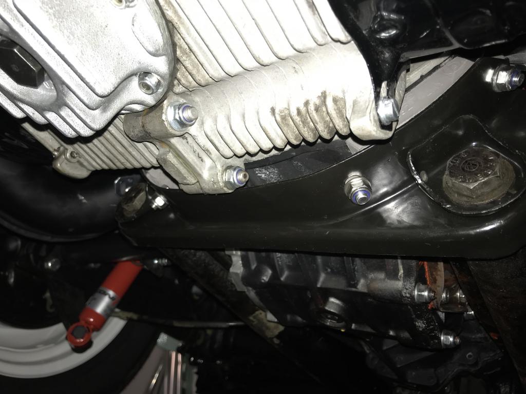

Der alte Träger ist leider wegen Rott in den Müll gewandert. Soll ich mal ein Foto vom neuen machen? Von den Gummis mach ich auch mal ein Foto.

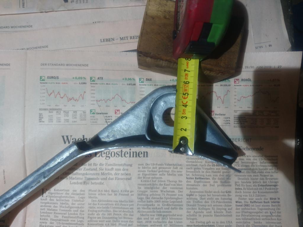

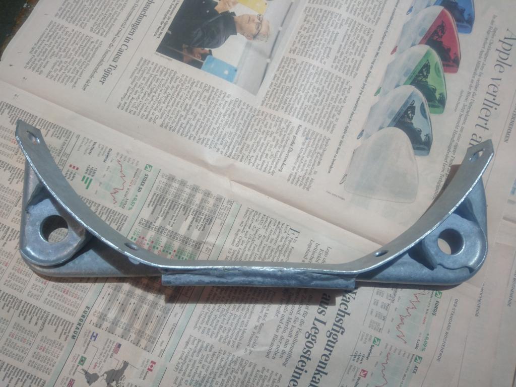

Re: Hohe Motorposition mit positiven Sturz
Also das schaut alles gut aus. Auch der Getriebehalter passt zum Baujahr. Hatte Verdacht, dass evtl einer von den neueren Baujahren verbaut wurde und das da die Lager zu hoch sind. Wenn der dann hinten zu hoch steht, könnte es nur an den Lagern liegen. Entweder sind die dicker oder so hart, dass die nicht nachgeben. Hab das Problem mit den Rhino Urethanlagern, die haben den Motor am Buggy um einiges mehr angehoben und die Endrohre angestanden sind. Hier im Forum hatte der Stevo_L das gleiche Problem auch damit mal.
Leider fällt mir nichts mehr dazu ein.. :(
Hab dir noch Fotos von einem originalen Getriebeträger gemacht (der ist nur unten verstärkt worden).
Beiträge: 6697
das Gummilager im letzten Bild sieht etwas hoch aus, kann allerdings täuschen
Hab das jetzt in der Scheune beim eingelagerten 68er Käfer 1500 nachgemessen, da ist ja der Motor ausgebaut und noch die originalen Getriebelager drin.
Der Abstand zwischen Getriebe und dem Getriebeträger beträgt 21mm. Den Abstand von Schraubenmitte zur Oberkante des Getriebträgers hab ich ja weiter vorne fotografiert und beträgt 30mm.
Vielleicht hilft das beim Nachmessen. ;)
