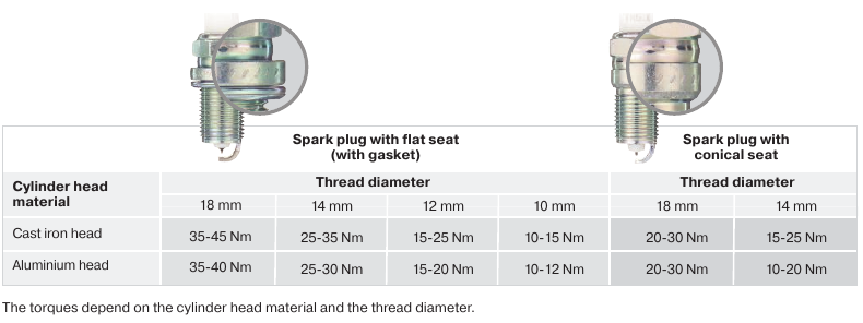

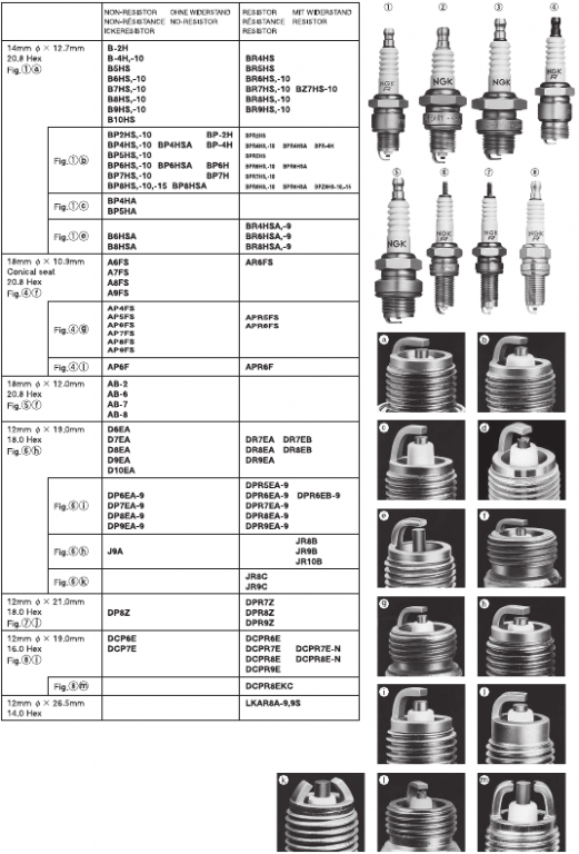

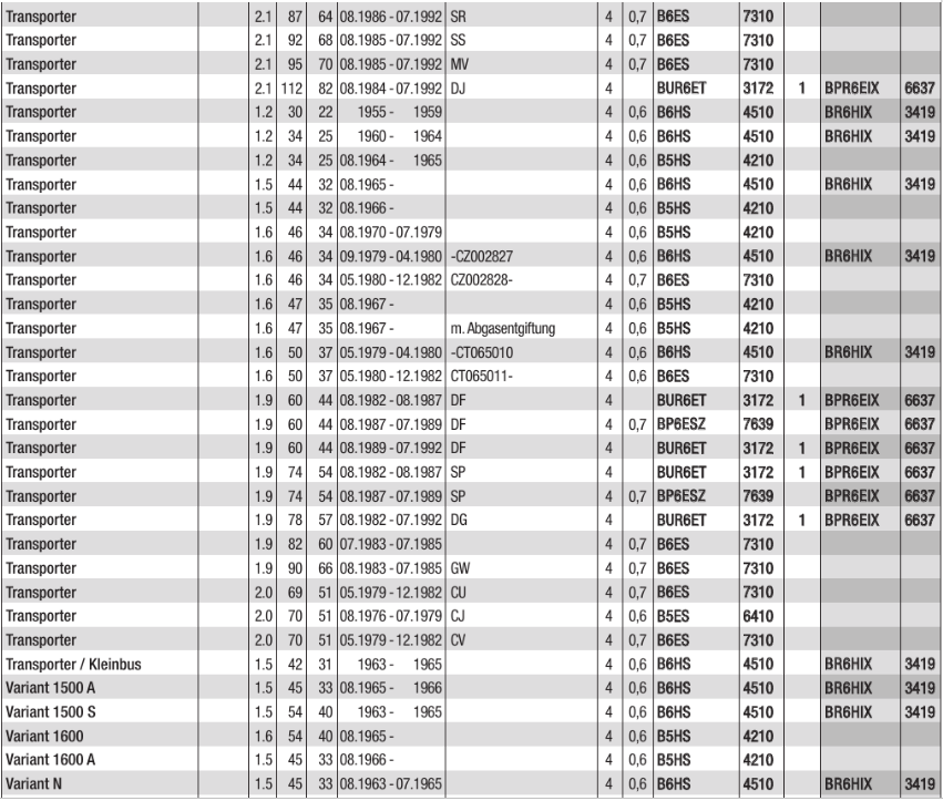

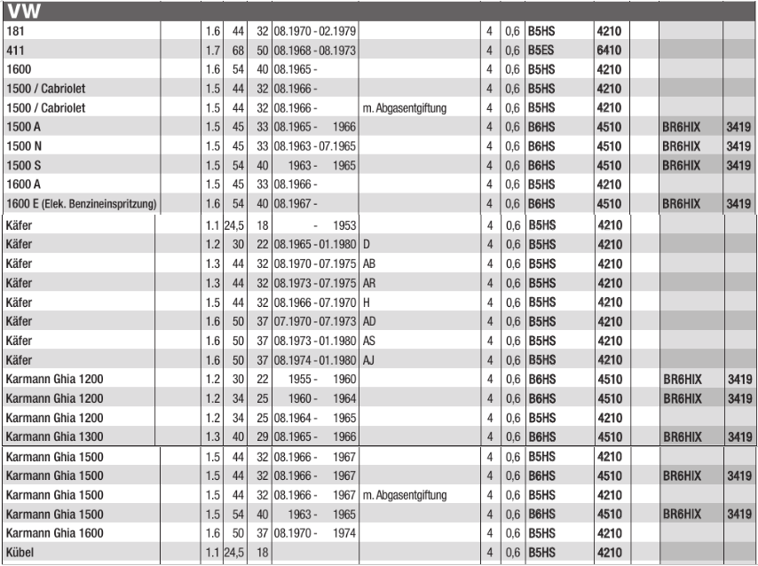

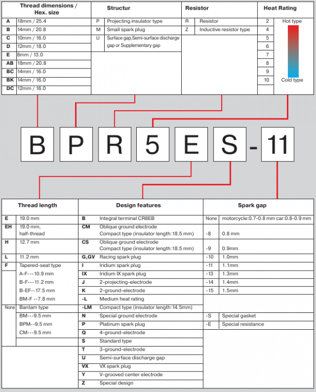

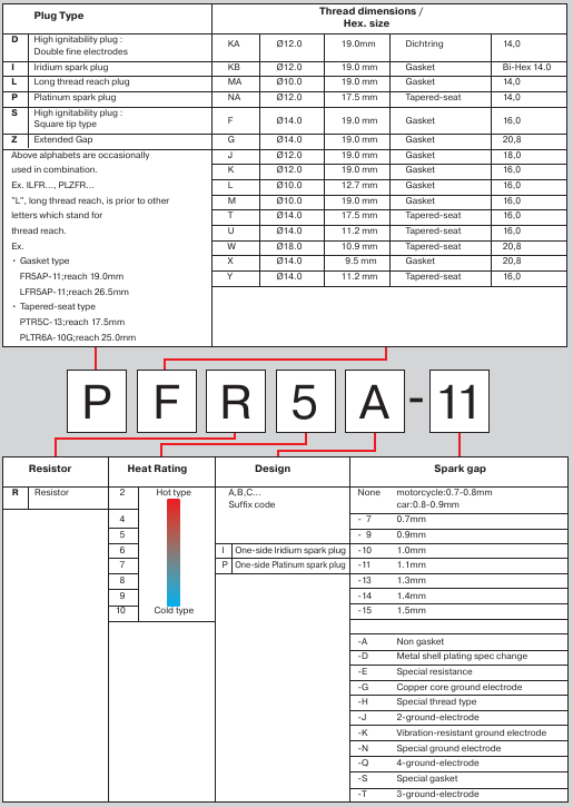

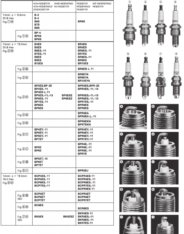

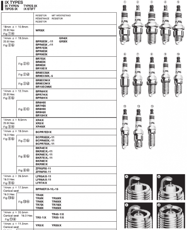

da mich das Thema auch immer wieder einholt versuche ich mal die für mich Relevanten Infos bezogen auf NGK zu bündeln
Quelle https://www.tekniwiki.com/pdf/Catalogue ... s_2018.pdf

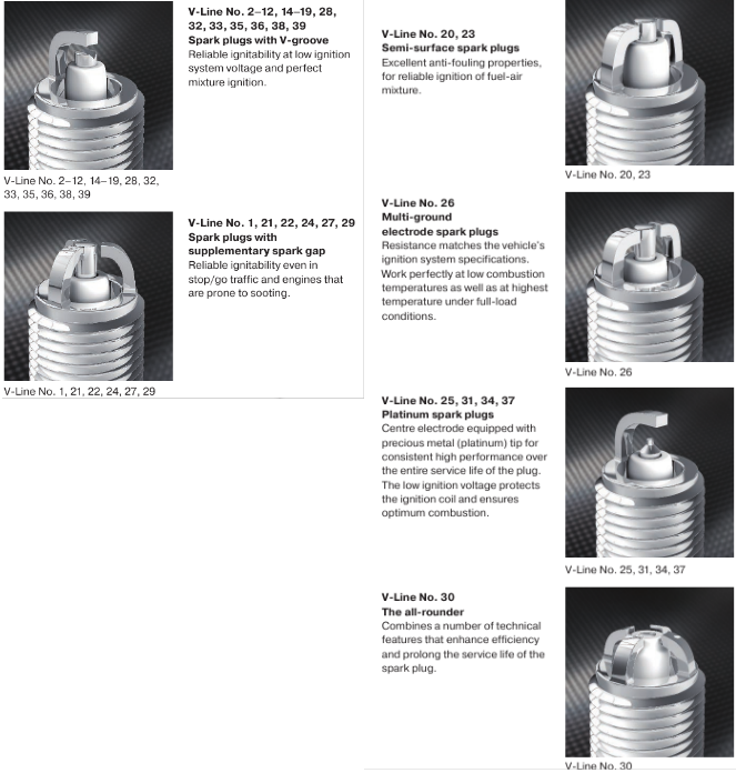

Upgrade https://www.ngkpartfinder.co.uk/files/NGK_Upgrades.pdf

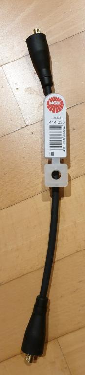

Zündkabel ,die letzten 3 Zahlen ist die Länge in cm
Zündleitung 410 040 (36211) gerade 40cm
Zündleitung 410 050 (36212) gerade 50cm
Zündleitung 410 060 (36213) gerade 60cm
Zündleitung 410 070 (36214) gerade 70cm
Zündleitung 410 080 (36215) gerade 80cm
Zündleitung 411 030 (36218) abgewinkelt 30cm
Zündleitung 411 040 (36219) abgewinkelt 40cm
Zündleitung 411 050 (36220) abgewinkelt 50cm
Zündleitung 411 060 (36221) abgewinkelt 60cm
Zündleitung 411 070 (36222) abgewinkelt 70cm
Zündleitung 411 080 (36223) abgewinkelt 80cm
Zündleitung 411 090 (36224) abgewinkelt 90cm
Zündleitung 411 100 (36225) abgewinkelt 100cm
Zündspule vs Verteiler (die letzten 3 Zahlen ist die Länge in cm)
414 020 (36237) beidseitig gerade 20cm DIN
414 030 (36238) beidseitig gerade 30cm DIN
414 040 (36239) beidseitig gerade 40cm DIN
414 050 (36240) beidseitig gerade 50cm DIN
414 060 (36241) beidseitig gerade 60cm DIN
414 085 (38855) beidseitig gerade 85cm 334 020 (38798) abgewinkelt/gerade 20cm
334 030 (38799) abgewinkelt/gerade 30cm
334 040 (38800) abgewinkelt/gerade 40cm
334 050 (38801) abgewinkelt/gerade 50cm
334 060 (38802) abgewinkelt/gerade 60cm
334 070 (38803) abgewinkelt/gerade 70cm
346 020 (35331) abgewinkelt/abgewinkelt 20cm
727 030 (36603) abgewinkelt/abgewinkelt 30cm DIN
727 040 (36604) abgewinkelt/abgewinkelt 40cm DIN
584 060 (35524) abgewinkelt/gerade 60cm DIN
584 070 (38970) abgewinkelt/gerade 70cm DIN
584 080 (38971) abgewinkelt/gerade 80cm DIN

Re: Geeignete Zündkerzen (Wärmewert und Bezeichnung) gesucht
Ups, da hat sich jemand sehr viel Mühe gegeben. Respekt.
Aber zurück zur Aufgabe. 1776er mit leicht erhöhter Verdichtung und einer netten Umgebung...
Die mechanische Größe gibt dir der Zylinderkopf vor... M12 oder M14, langes Gewinde oder eben kurz. Das mußt du selber wissen, DU hast ihn gebaut, wir nicht.
Zum Wärmewert. Du brauchst eine etwas kältere Kerze als Serie. Mindestens einen Wärmewert kälter. Mein 1800i ist nochmals deutlich höher verdichtet als deiner und ist deshalb gut 2 Wärmewerte kälter als Serie, und Katalysator Betrieb legt gerne nochmals was kälteres drauf. Ich fahre bei 10.5:1 und Kat eine NGK DP8EA-9, M12 Langgewinde. Damit habe ich das beste Verhältnis von Selbstreinigung gefunden.
Pass aber auf, NGK und Bosch zählen von verschiedenen Richtungen, Bosch 8 und NGK 8 sind völlig verschiedene Welten.
Noch was: lass die Finger von Platin oder Kerzen mit mehreren Massebügeln. Ölfinken wie Typ1 versotten diese Kerzen zügigst. Also gaaaanz normale Elektroden, bloß kein HighTech Zeugs. Mittendrin stehste in der Prärie...

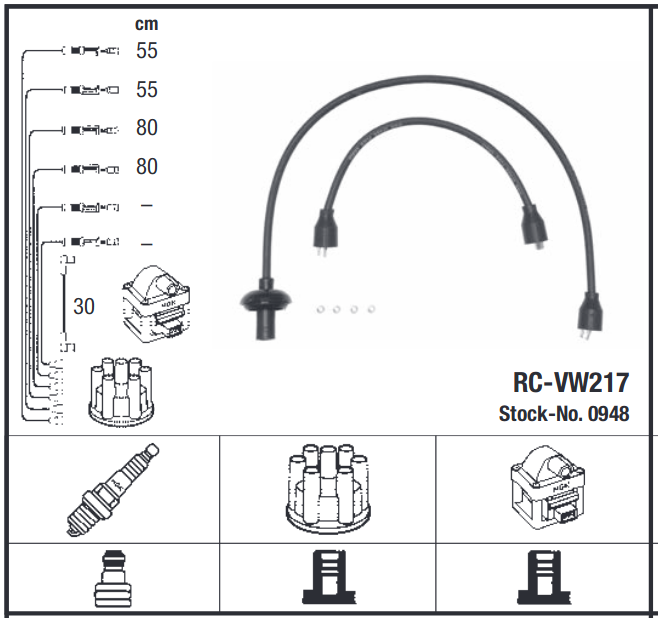

Kleiner Zusatz:
Der NGK Kabelsatz 0948 ist für mich erste Wahl beim Typ 1, weil er sehr schöne Verschlußstopfen für das Gebläsegehäuse hat. Etwas fummlig zu montieren, aber dafür dicht und fest drin

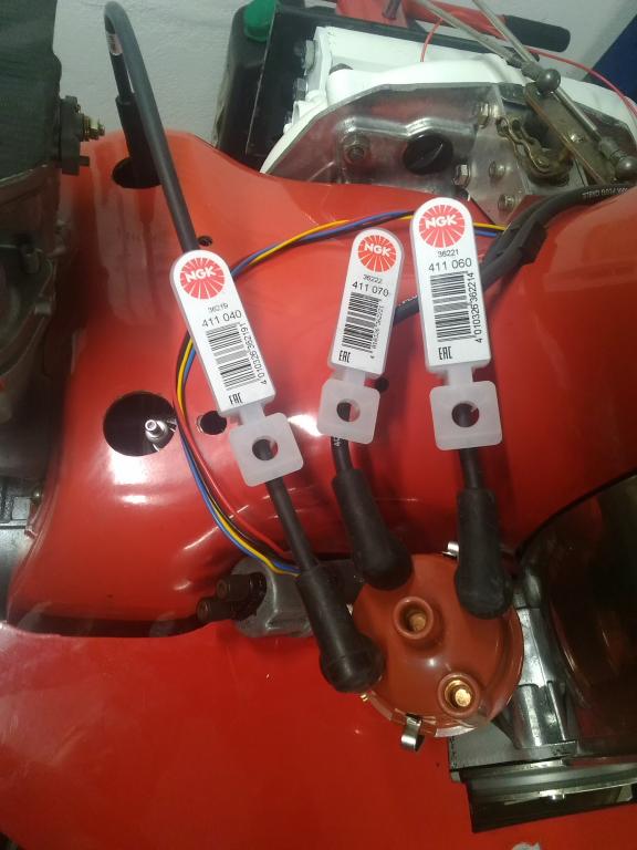

und weil es mich interessiert hat .....
das Käferset:
Inhalt:
Verteiler vs Zündspule
1x33 cm
Verteiler vs Zündkerze
2x60 cm
2x85 cm
Tütchen mit Zündkerzenausätzen Gruss Jürgen
das Käferset:
Inhalt:
1x33 cm
2x60 cm
2x85 cm

Hey Leute,B. Scheuert hat geschrieben:Kleiner Zusatz:
unter dieser Nr. 0948 werden in der Bucht verschiedene Sätze angeboten. Welcher Satz ist der richtige?
Gruß Holger
- Beiträge: 6693
das muss dein Verkäufer beantworten, mehr Infos gibt es nicht
wenn Bosch oder ein anderer Hersteller dran steht ist es nicht NGK
Probier es mal mit RC-VW217
Hier: https://m.motointegrator.de/artikel/828 ... z-ngk-0948
immer günstig zu bekommen. Bisher nie mehr als 12€ pro Satz.
Luftgekühlte Grüße Magnus
