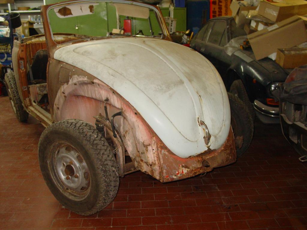

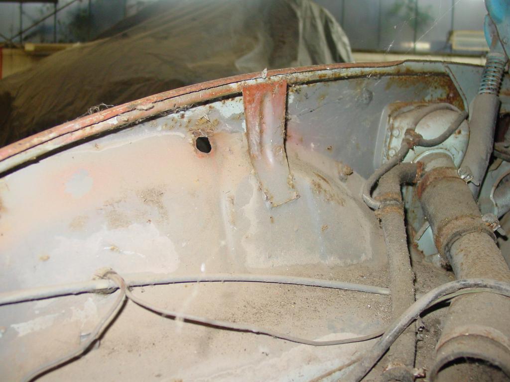

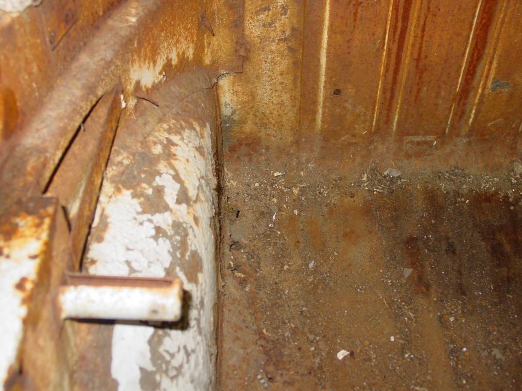

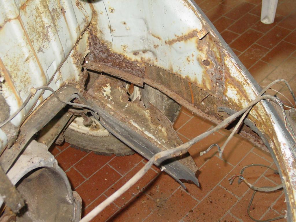

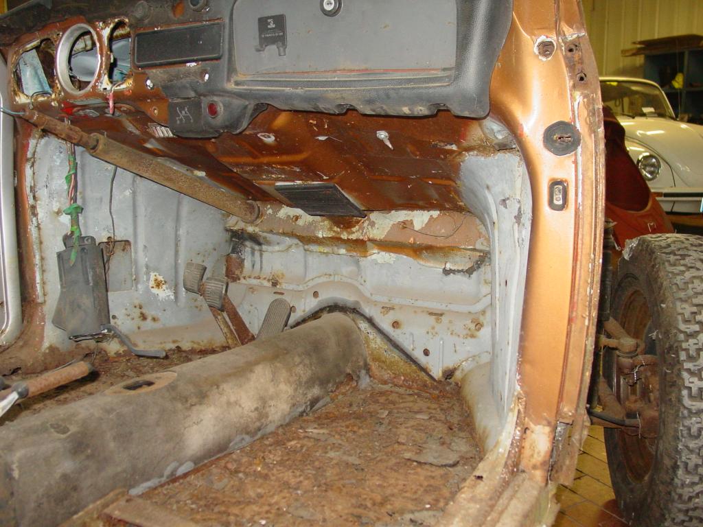

Immer mal was Neues. Heute habe ich mir ein 70er Cario angelacht, genauer das, was die Würmer und Mäuse davon übrig gelassen haben.
Wird ne schöne Winterarbeit....

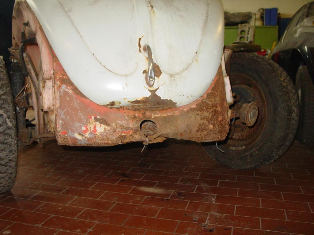

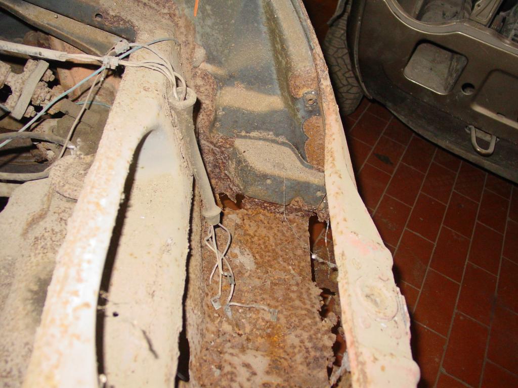

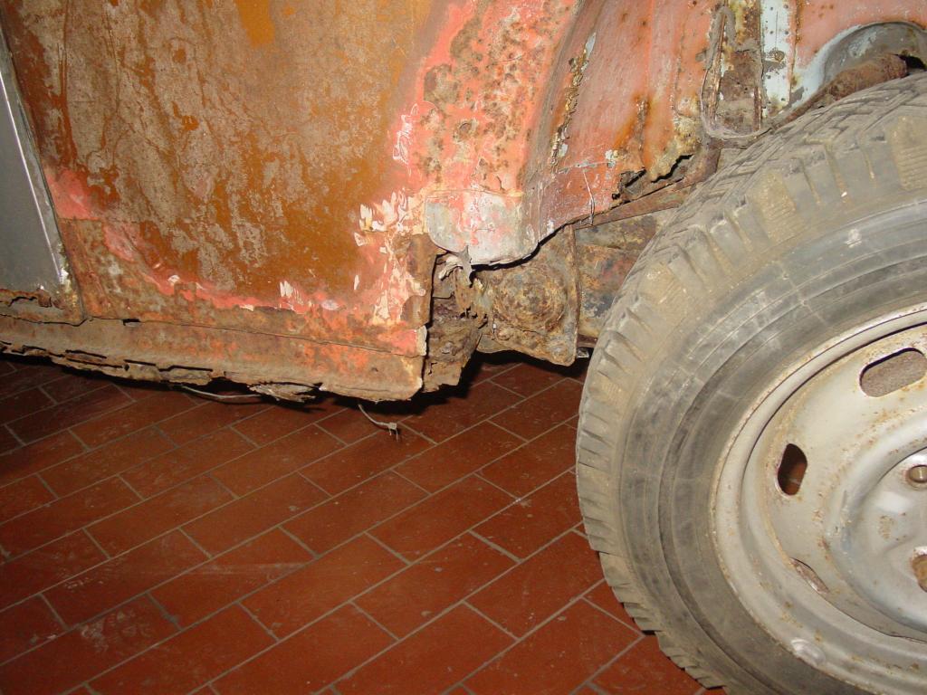

@bernd: Kostenvoranschlag brauche ich nicht, wird eh meiner. Die komplette Liste der benötigten Blechteile ist schon fertig, das meiste liegt hier schon rum.
Heute grobe Bestandsaufnahme gemacht, gab keine Überraschungen.
Hat von euch schonmal jemand eine derart kleingerostete Sonnenblendenaufnahme gesehen?

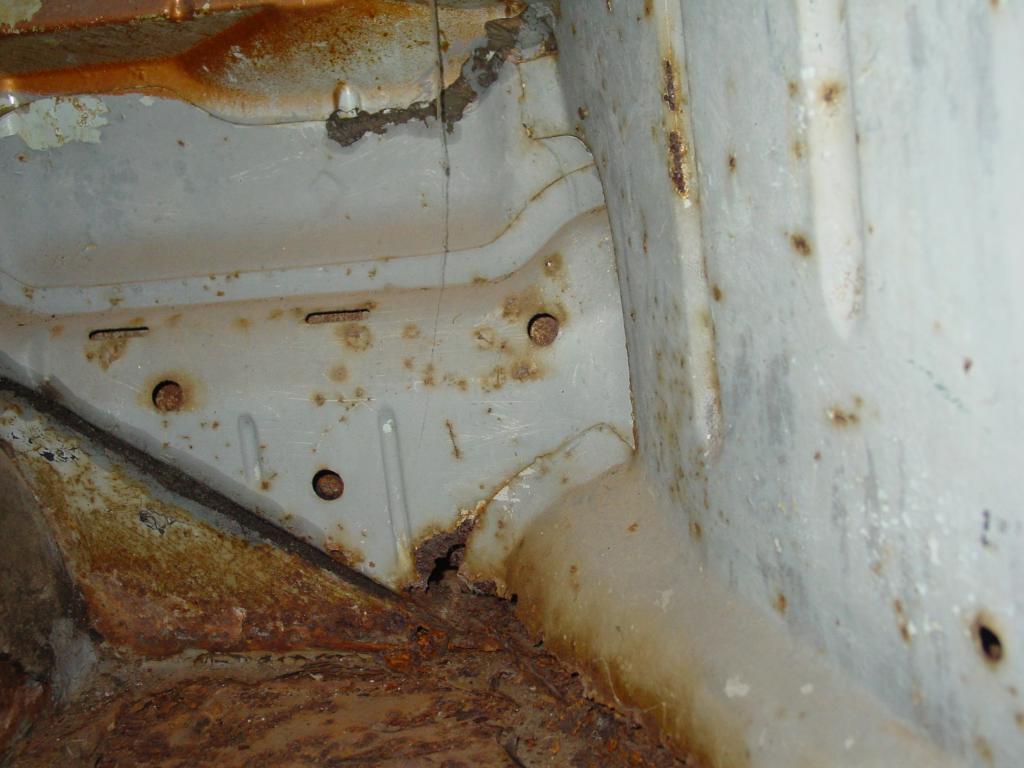

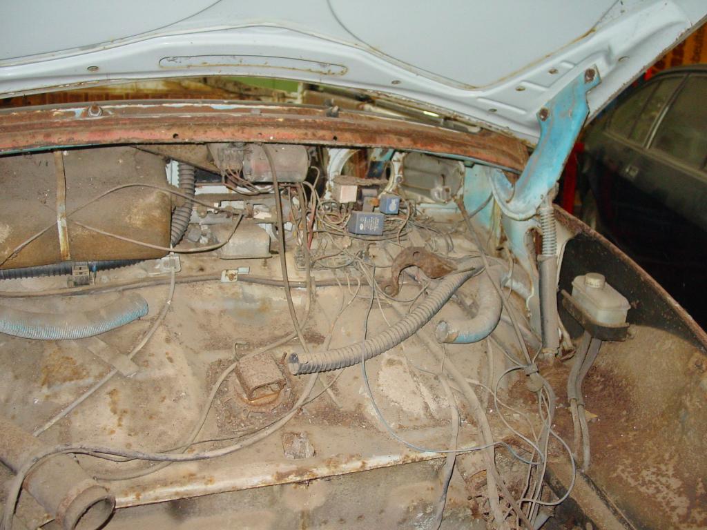

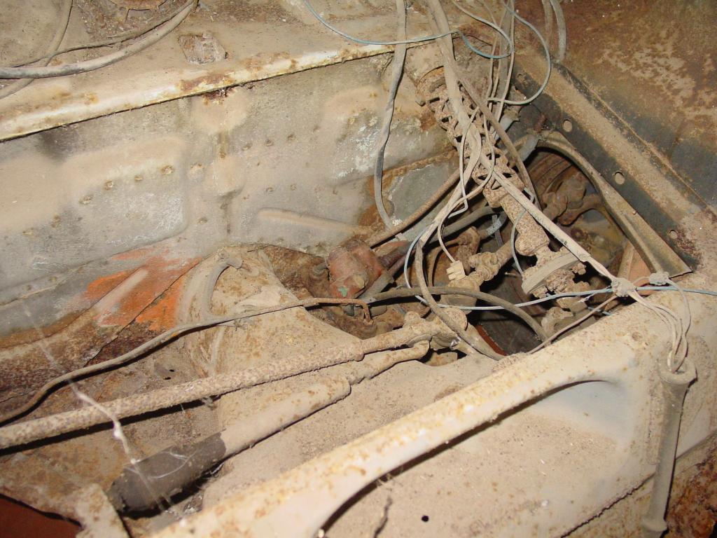

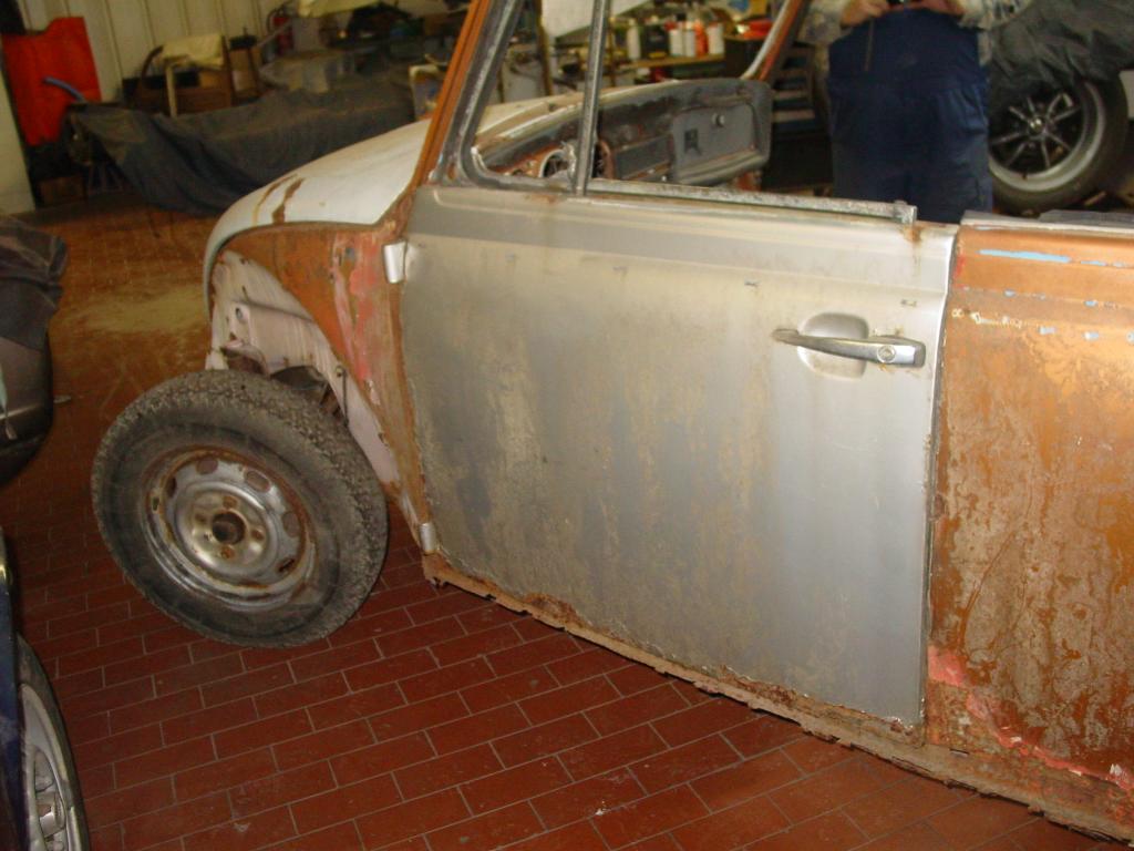

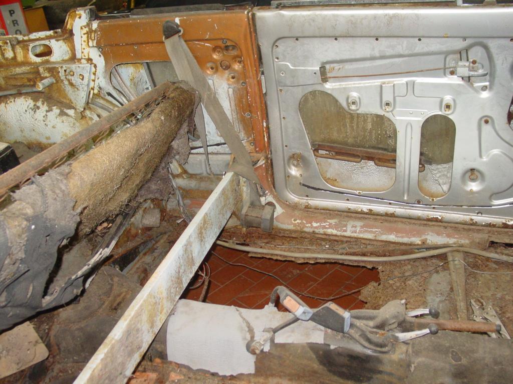

Klingt jetzt vielleicht ein bißchen komisch, aber sooo schlecht ist das Ding gar nicht.
Ich habe selten so gute innere Cabrio-Seitenteile bei einem Restaurationsobjekt gehabt. Gerade die vorderen sind in der Regel unten durch. Hier ist nix, kein Loch, nix aufgeblüht, nix verbastelt, nur leicht flugrostig. Auch die hinteren Fensterschächte und der innere Bereich des Verdeckkastens sind top, und die hinteren Radhausverstärkungen brauchen nur am vorderen Ende vor und unter den Stützen etwas Zuwendung.
Also, wenn Überraschung, dann eher positiv.
Kofferböden, Endspitzen und Abschlußbleche, Schweller samt Verstärkungen und Querträger, Spritzwand und die A-Säulen müssen eh bei jedem neu, und fast immer auch die kompletten vorderen Seitenteile und die hinteren unteren Abschnitte. und was eh schon fehlt brauche ich nicht heraustrennen und entsorgen.
