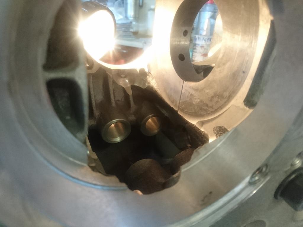

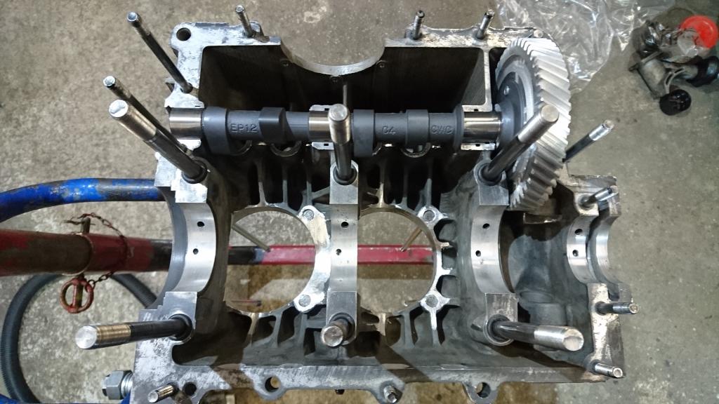

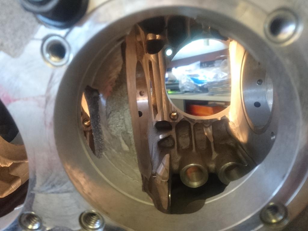

Hab noch ein paar Fotos vom 1200er Mex Gehäuse übers Freimachen für 82 Hub/Chevy/H-Pleuel gefunden, war mE nicht so viel zum Wegfräsen.
Mir war der Versand und die Kosten für ein CNC Fräsen zu viel Aufwand/Kosten und ich mach das als Hobbyschrauber gleich gern vor Ort.

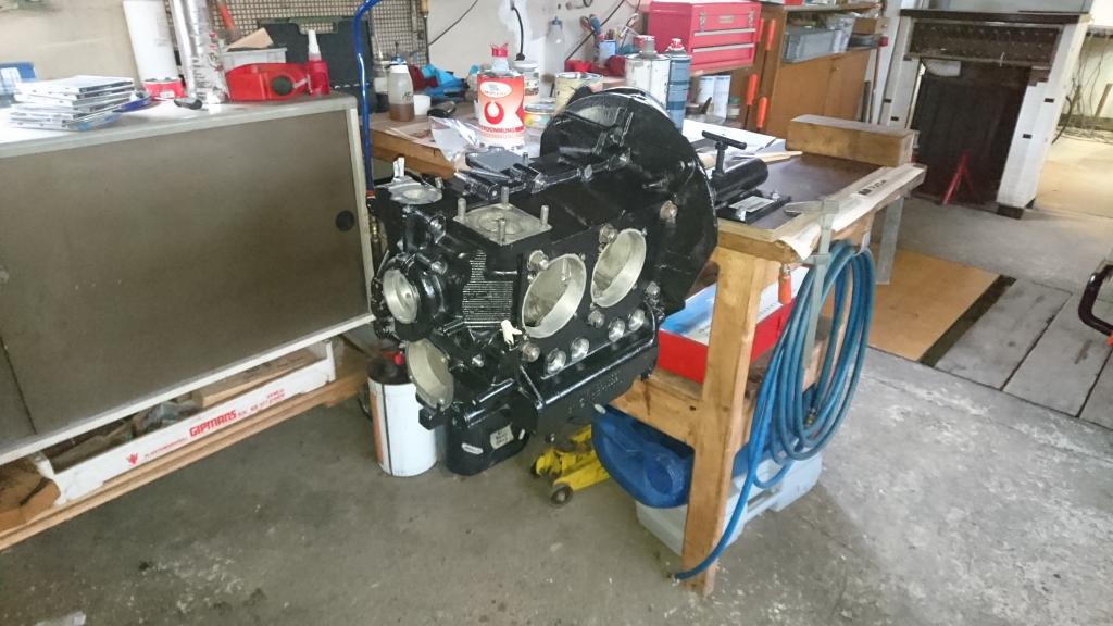

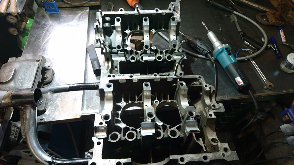

Hier zum Vergleich die CNC Bearbeitung von meinem Alu Gehäuse. Das ist schon einiges mehr rausgekommen, bei dem dicken Gehäuse aber egal. Aber bei einem Magnesiumgehäuse....
