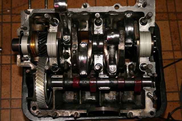

hat jemand Bilder von seinem Motorgehäuse, nach dem es für 78mm Hub und VW Pleuel bearbeitet wurde? Bzw.wo muss etwas abgetragen werden?

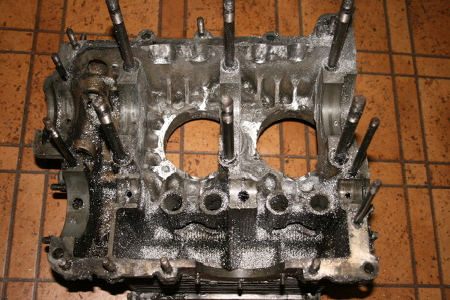

Das ist schon ne ganze Weile her, aber auf den Fotos, das ist ne 78,4er Welle und Serienpleuel. Ich habe damals Gehäuse und Pleuel bearbeitet. Ich hoffe, man kanns erkennen. 78,4 x 87 war übrigens eine hervorragende Kombination.

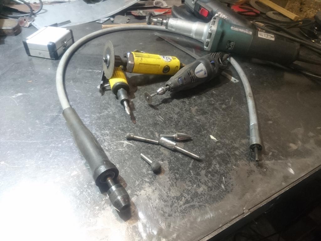

Hast du spezielle Aufsätze gehabt? Kannst du welche empfehlen? Ich gehe mal davon aus, dass du die Bearbeitung mit einem Bohrschleifer gemacht hast.

Pressluftfräser.
Re: Motorgehäuse bearbeiten
Alles Mögliche, was man so in der Garage hat.
Auch flexible Welle mit Bohrmaschine angetrieben, weil handlich.
Nochwas. Niedrige Drehzahl wie bei der flexibel Welle mit Bohrmaschine hat den Vorteil, dass die Fräser nicht so schnell verkleben.
