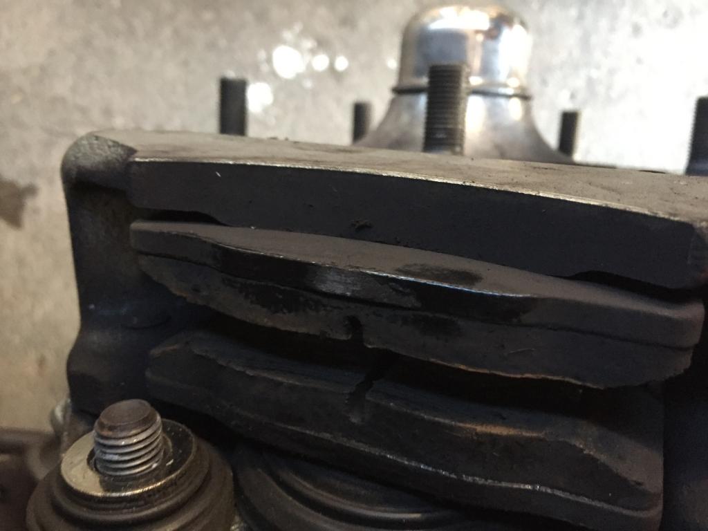

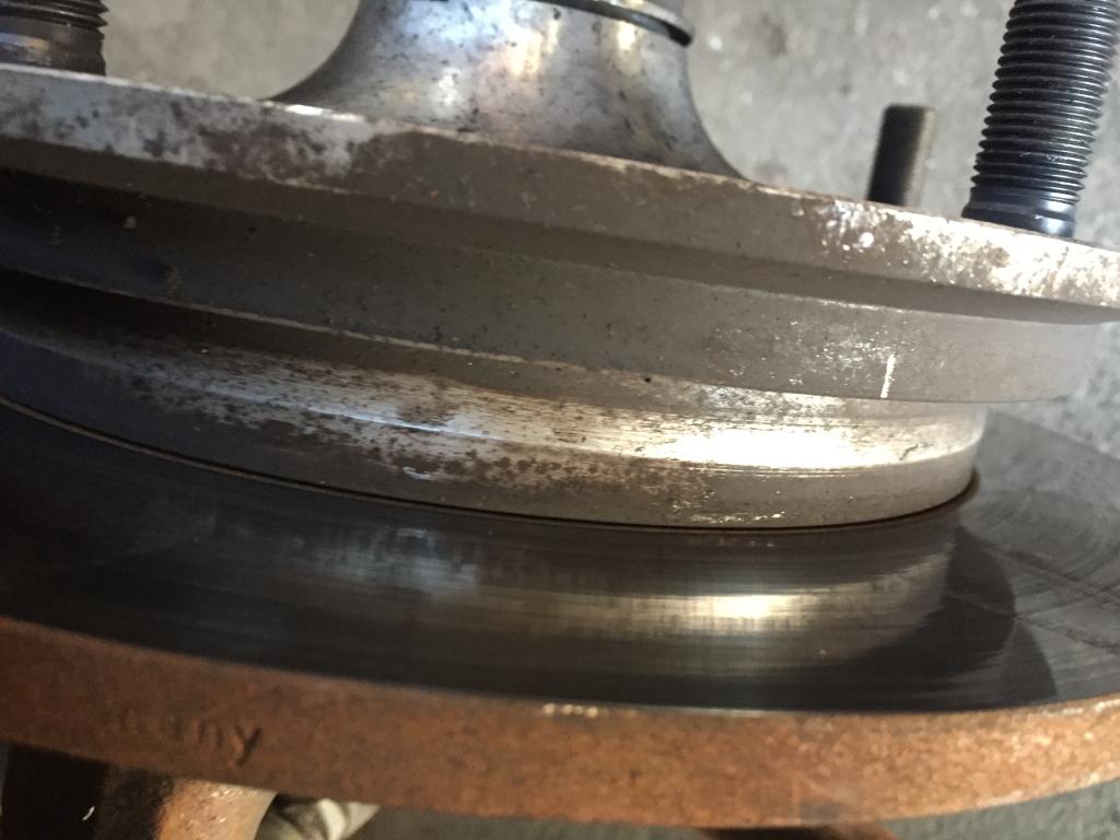

Guten Morgen zusammen,
Habe folgendes Problem. Nach längere Bergabfahrt
schleifts an der Bremse. Scheinbar schleift der Träger des Bremsbelags an der Nabe.
Was kann hier die Ursache sein?
Sind etwa die Führungen des Bremssattels verschlissen?
Die Bremse hat ca 10000km gelaufen.
Hat jemand schonmal son Problem gehabt?
Gruss Sven

die Bremsbeläge selbst sollten sehr lockker in dem Gehäuse sein, wenn nicht muss man die Beläge etwas nachbearbeiten

Wir haben am 181er auch die CSP Scheibenbremse vorn mit etwas über 7t km. Wie haben damit keinerlei Probleme bis jetzt. Hab jetzt nur mal eine Sichtprüfung gemacht, nichts Auffälliges.
Bei der gezeigten Bremse müsste doch irgendwo auffälliges Spiel sein...
Mal den Schwimmsattel und die Radnabe dahingehend checken.

Ja ich wollte morgen mal CSP nach Rat fragen. Gibt ja auch nen Rep Satz
für die Führungshülsen. Evtl ist da ja zu viel spiel.
Werde berichten
Werde berichten

sind einfache Delco-Sättel, wie z.B. Opel sie massenweise verwendet hat. Dafür gibt es sofort Ersatzteile.
Grüße Andre
Grüße Andre
