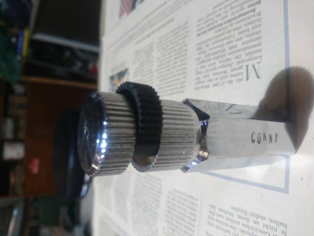

Aber zu meinem Verständnis, für was ist dann diese Vielzahnnuss da, die man auf dem Bild und in dem Link von Yoko sieht?
Re: AB Motor 1300 ccm mit gewölbten Kolbenböden?
Das Teil von Hoffmann, welches du "Vielzahnnuss" bezeichnet funktioniert so: Im unteren Bereich ist ein auf einem Excenter drehendes 2. "Vielzahnnussteil" (in der Nut), welches sich dann in der Hohlschraube vom Öleinfüllstutzen verspannt, je nach Drehrichtung, also funktioniert bei De-Monrtage als auch bei Montage.
Wenns dich noch weiter interssiert, dann schreib mir nochmals und ich mach dir morgen noch weitere Fotos, wo du die Funktionsweise sehen kannst.
Gerne! Auch wenn ich meine, die Funktion nun verstanden zu haben, Fotos sind immer gut!
Mit den beiden Fotos dürfte die Funktion klar sein.
- DSC_3695.JPG (52.74 KiB) 4408 mal betrachtet
- DSC_3694.JPG (52.42 KiB) 4408 mal betrachtet
Ich glaube das Teil muss ich mal ausprobieren.
Das funzt ganz gut...auf jeden Fall besser als alles andere auf dem Markt..

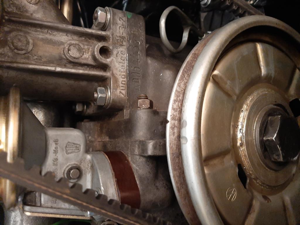

Hallo Zusammen,
Yoko, danke für das Bild, das schaut schon deutlich wertiger aus als das andere Werkzeug!
Ich bin mit dem Motor nun einen ganzen Schritt weiter, hab gerade die Ventile und Elektrodenabstände eingestellt und eigentlich sind jetzt auch alle Anbauteile dran.
Nur eins irritiert mich, ich hoffe Ihr könnt für Klarheit sorgen.
Ich habe den Zündverteiler wie folgt eingebaut. Zylinder 1 auf OT gestellt (Ventile haben Spiel), Verteiler eingesetzt und dann so eingestellt, dass die Kerbe im Verteilergehäuse mit dem Verteilerfinger übereinstimmt.
Was ich jetzt nicht ganz verstehe: Im angehängten Bild ist der Schlitz quer zur Längsachse des Motors. Das ist bei mir nicht so, wenn Zylinder 1 auf OT steht. Oder verstehe ich das falsch und der Schlitz muss bei OT gar nicht quer sein?
Sagen wir es so, er sollte wie in der Abbildung stehen. Ein paar Grad Abweichung sind dabei aber ok und auch normal.1303-Jonny hat geschrieben: Was ich jetzt nicht ganz verstehe: Im angehängten Bild ist der Schlitz quer zur Längsachse des Motors. Das ist bei mir nicht so, wenn Zylinder 1 auf OT steht. Oder verstehe ich das falsch und der Schlitz muss bei OT gar nicht quer sein?
Danke und viele Grüße
Wenn dem nicht so ist, steht der Verteiler bei korrekt eingestelltem ZZP nicht richtig und evt. kollidiert die Unterdruckdose auch mit der Benzinpumpe. Solange die Unterdruckdose Platz hat, ist es aus technischer Sicht egal wie der Verteiler dann steht, sieht halt blöd aus.
Wie sah das bei deinem Motor denn vorher aus?
Hmm also eigentlich passt das mit der Dose. Von vorher hab ich leider kein Bild hier, momentan sieht es aber so aus, irgendwie steh ich aufm Schlauch. Der Schlitz ist aber tatsächlich schon ordentlich versetzt, so um 45° in etwa...
