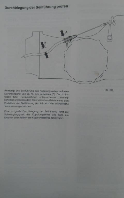

Weitere Punkte: Spiel am Kupplungspedal ca 2cm? Ausrücklager bei der neuen Kupplung geprüft oder neu gegeben?
- DSC_3616~2.JPG (34.59 KiB) 2567 mal betrachtet
- DSC_3617~2.JPG (20.71 KiB) 2567 mal betrachtet
