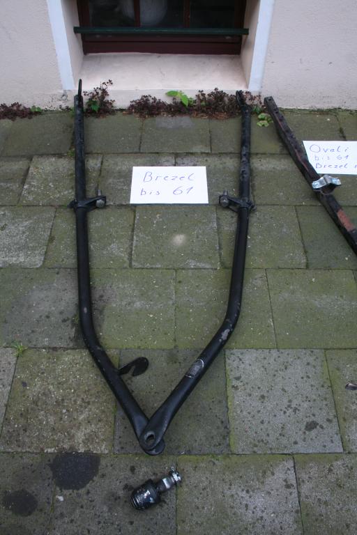

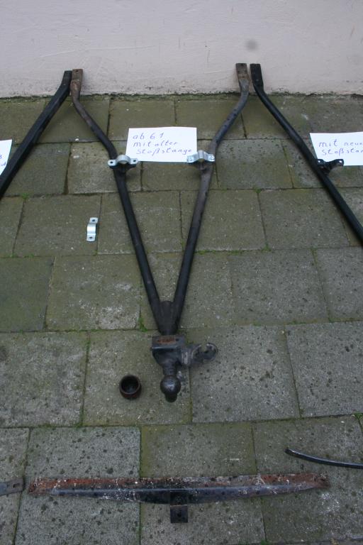

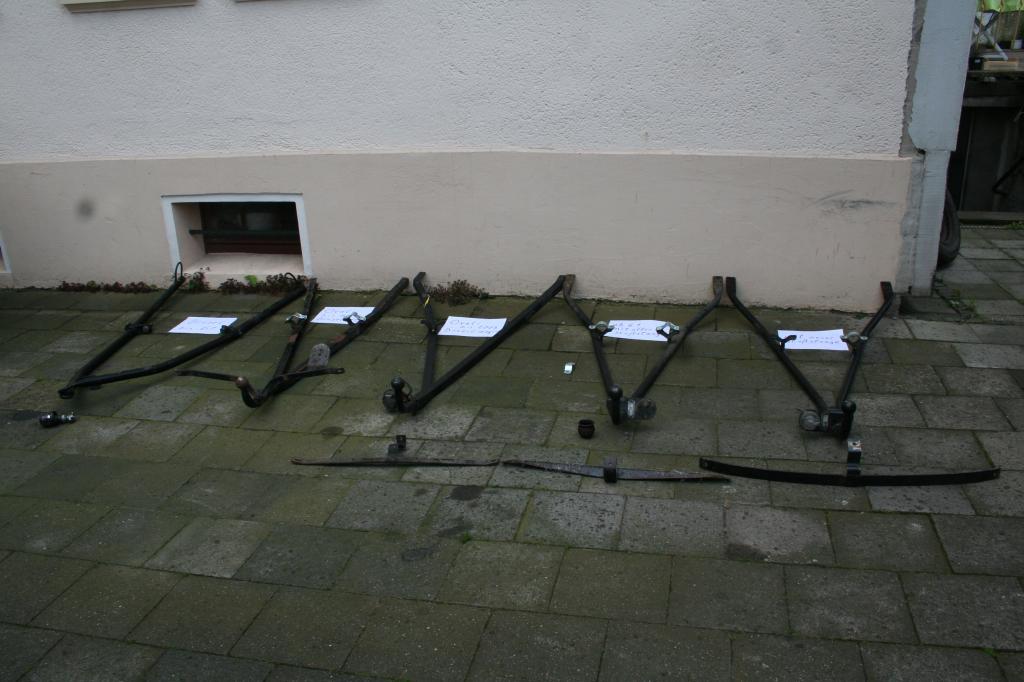

Hallo Leute,
hier eine Aufstellung einiger AHK`s. Sie haben unterschiedliche Maße zwischen ihren drei Befestigungen.Die Abstände sind entscheident für den Einsatzzweck von Brezel bis 1600i.Mehr demnächst.
Die erste AHK ist extrem selten und bei Brezelfreunden sehr beliebt da sie die extrem kleinen Stoßstangenhalter nicht belastet.Die Endspitzen und Halter würden reissen.Es müssen längere Schrauben für die Befestigung an der Getriebetraverse verwendet werden.
An meinen Ovali ist die nächste AHK von Westfalia gekommen. Als Profil dient hier ein U. Die Endspitzenhalterung ist fest an der AHK und passte bei mir perfekt.
Hans Müller-Daum
Hans Müller-Daum

Von links nach rechtsmüller-daum hat geschrieben:Hallo Leute,
Hans Müller-Daum
Hahn Kupplung
Westfalia 1959 U-Profil Zickzacklinien ( Prüfzeichen ) II oder H 524 Mein Brezelfreund hat die gleiche AHK eingetragen mit Prüfzeichen F 706
( von einem Brezelfreund eine identische:Westfalia 1967 VW PKW 59 N Prüfz.: F706, Stützl. 50 kg, Gepr. f. 650kg )
Peka ...1984/7 ..Prüfzeichen M 3053 .....Typ KO 1 ...............................................................1300kg .....................800kg Aufliegelast Kugelkopf 50kg
Westfalia 1978 Prüfzeichen F 749 ........Typ 321 033 Ausführung E ....Zul Ges. Gew. PKW 1200kg Anhängelast 800kg
Westfalia 1967 Prüfzeichen 653 TP8 ....Typ 321 033 ...........................................................1200kg .....................800kg
Die folgende Kupplung hat den Weg unter einen 61er Käfer gefunden.Die Peka in Bildmitte.Es wurden hier die Schellen mit dem kleineren Lochabstand für die mittlere Befestigung benötigt.Lochabstand Mitte-Mitte 87mm. Das Maß bis 2003. Vorher war der Abstand ca. 90mm
Zuletzt geändert von müller-daum am Di 13. Aug 2019, 19:32, insgesamt 2-mal geändert.
