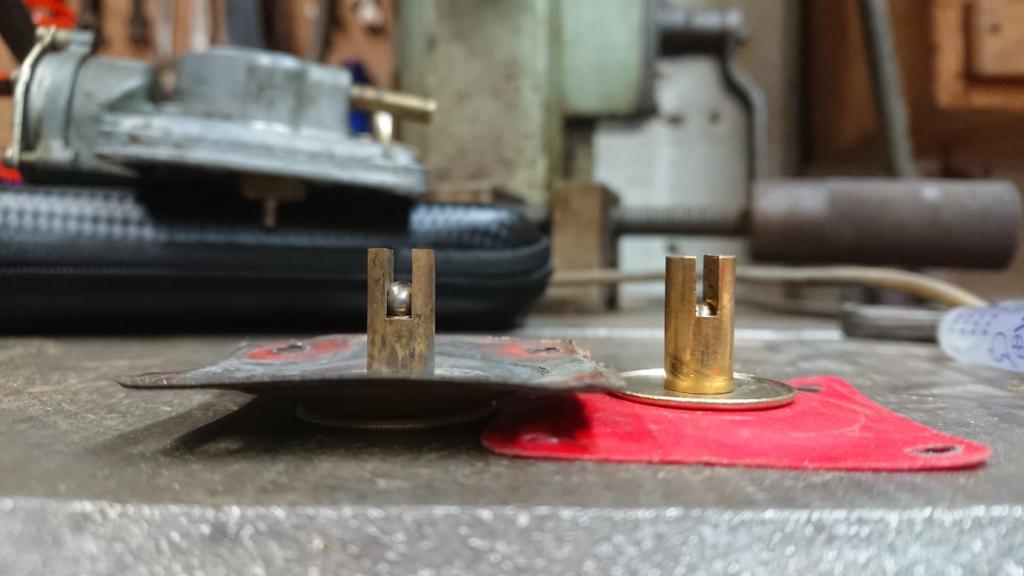

Beschleunigerpumpe (große Membran)
lässt sich nicht wirklich einstellen, fördert immer den vollen Hub (2ml) unabhängig von der Position im Langloch. Habe noch eine Membran mit kürzerem Stößel, siehe Bild,(habe beide Versionen in neu, auf dem Bild ist eine jedoch die alte) damit fördert Sie 0,7ml/Hub. Wenn ich richtig liege wären 1,3-1,5 korrekt?
