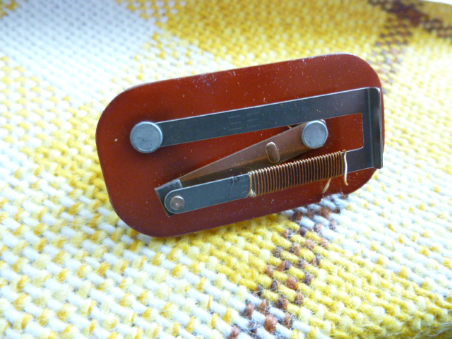

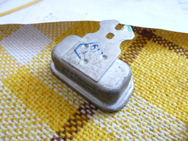

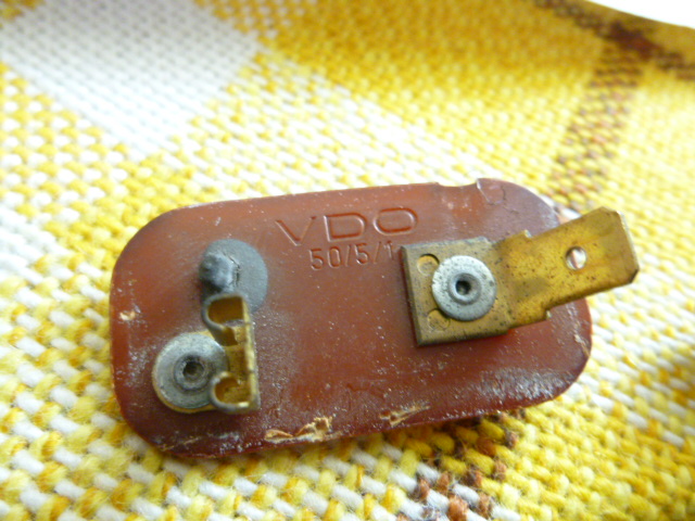

Habe immernoch Probleme mit einer tanzenden Tanknadel. Geber ist der Original VDO mit den 2 Schwimmerkugeln. Dessen Widerstandsverlauf ist überprüft, ist i.O. Ebenso sind neue Kabelschuhe vom Geber bis zum Konstanter verbaut worden. Masse hat der Geber auch definitiv. Also kanns ja eigentlich nur noch der Konstanter sein oder?
Ist bei mir überhaupt der richtige verbaut? Hab den mal geöffnet ist ein Bimetallkontakt welcher durch eine Widerstandswicklung geheizt wird.
