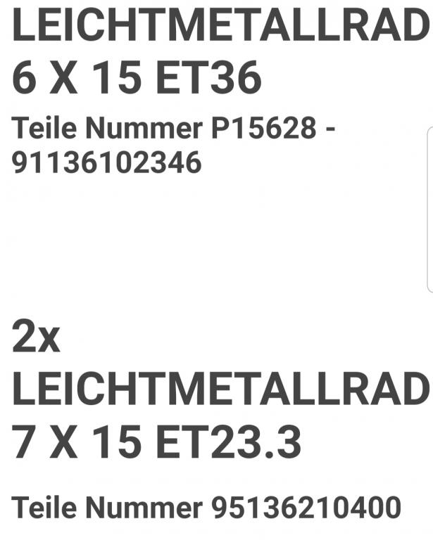

Moin.
Ich möchte die Porsche Telefonfelgen in 6x15 und 7x15 auf meinem 1200 Mex fahren. Dass ich den Lochkreis ändern muss, ist mir klar. Hat jemand diese Felgen auf dem Käfer eingetragen und/oder eine Tragfähigkeitsbescheinigung?

Re: Porsche Telefonfelgen auf 1200 Mex
Tragfähigkeitsbescheinigung ?
Ernsthaft ?
Die sind für einen Porsche, da werden die wohl einen Käfer aushalten.
Wenn dein Prüfer das will, geh zu einem anderen.
Ernsthaft ?
Tragfähigkeitsbescheinigung für Porschefelgen ist schwierig, da Porsche keine raus gibt.
Man kann aber über die Radkasten der Fahrzeuge argumentieren, bei denen die Felgen von Porsche freigegeben sind.
Wenn sie für den 11er zugelassen sind, sind sie auch am Käfer eintragbar, da dieser leichter ist.
Falls du aus Hessen kommst, wird das allerdings deutlich schwieriger.
Ja, Radlasten hatte ich auch gedacht. Reichen natürlich aus. Der Prüfer will aber ein Papier sehen.

Du kannst bei Porsche eine Tragfähigkeitsbescheinigung beantragen kostet aber 119€
https://www.porsche-club-westpfalz.de/P ... nigung.pdf
- Ferraristi
- Beiträge: 542
- Registriert: Fr 11. Nov 2011, 13:51
- Käfer: 1969 ex Automatik mit 2.1l WBX DJ
- Wohnort: Bayern
Hast du das schon mal probiert ?Flixx hat geschrieben:Du kannst bei Porsche eine Tragfähigkeitsbescheinigung beantragen kostet aber 119€https://www.porsche-club-westpfalz.de/P ... nigung.pdf
Die wollen den Brief vom Auto sehen...
