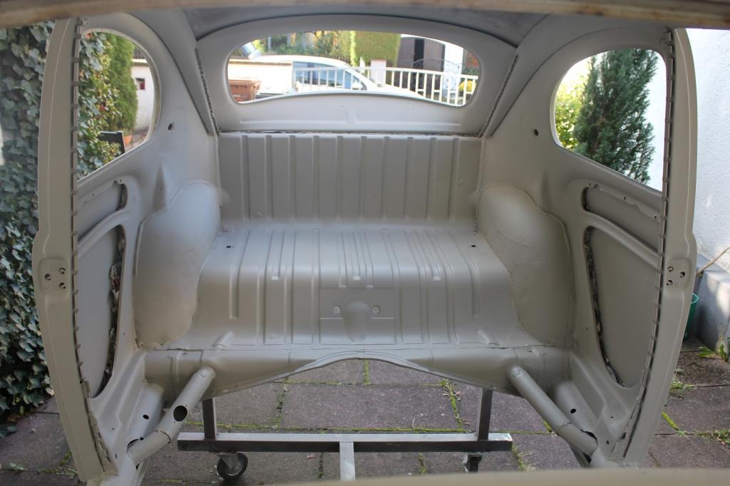

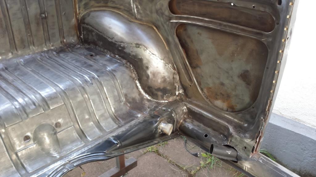

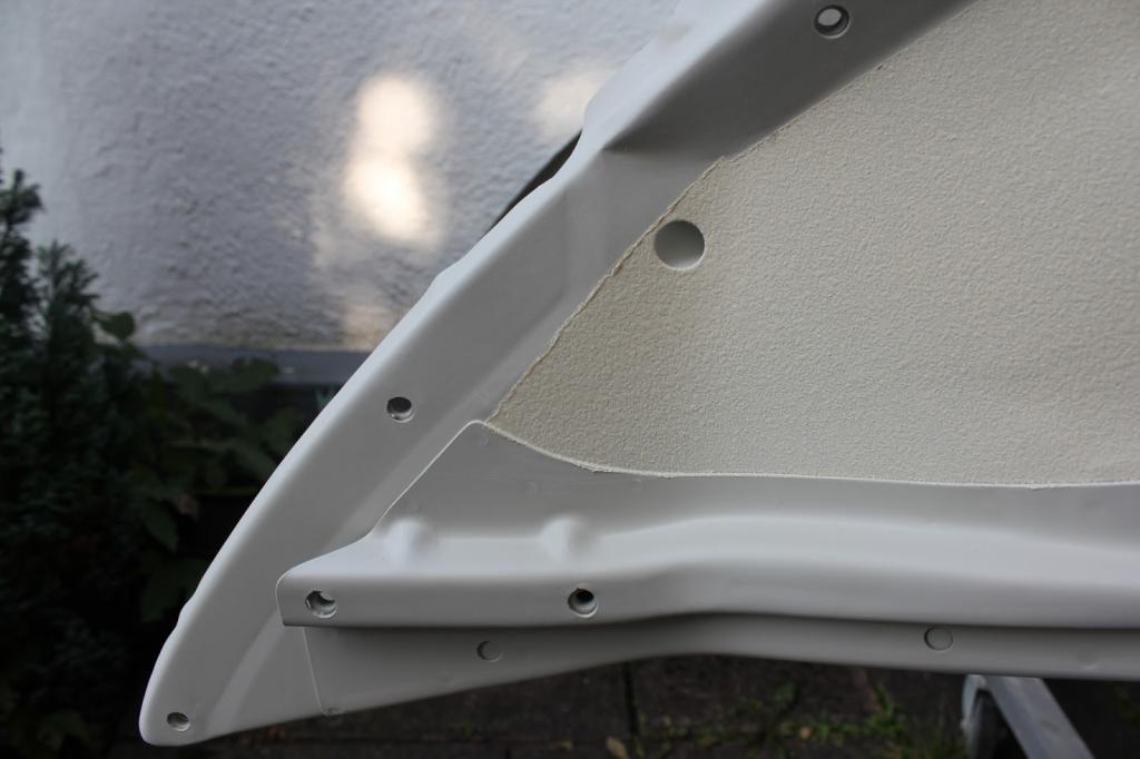

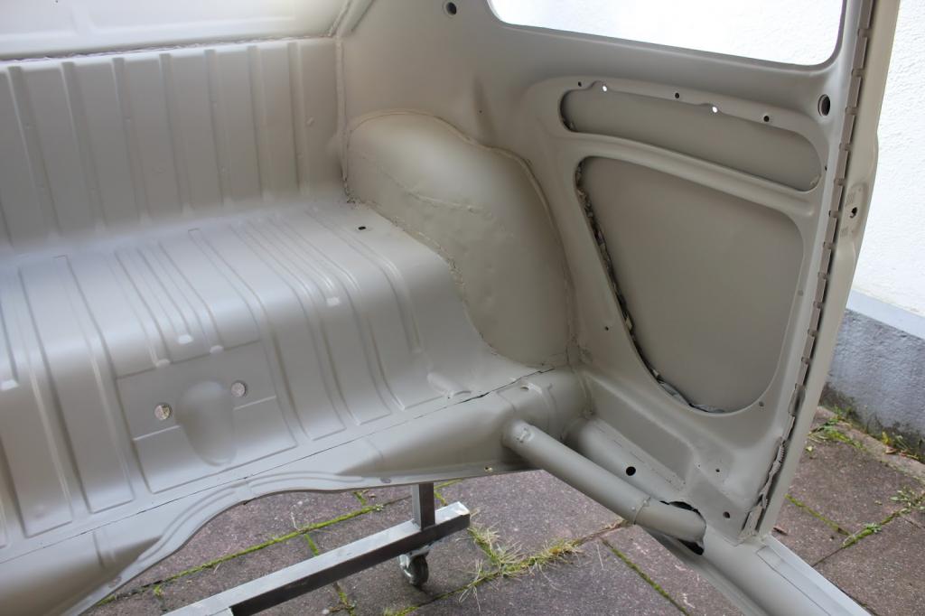

Gurtaufnahme Nachrüsten:
Als das Seitenteil noch so schön offen war habe ich gleich eine Gurtaufnahme eingeschweißt.
Mutter auf 3mm Blech und dieses dann von hinten an das Innere Seitenteil geschweißt.

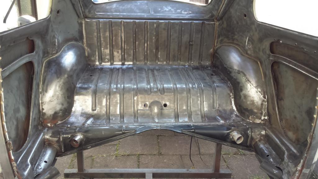

Danach habe ich den ganzen Innenraum in einer Feld Aktion verschliffen und blank gezopft.
Ich hab von einigen Arbeitsschritten leider vergessen Fotos zu machen wie z.B von den Kofferraum Ecken..

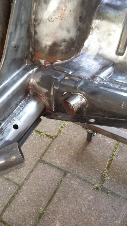

Die Heizrohre mussten auch noch ihren Weg in die neuen Querträger finden. Also aus den alten Querträgern herausgetrennt, entrostet und zweigeteilt.
Das Rohre besteht aus 2 Teilen und wurde von Werk aus so in den Querträger verpresst.
Zuerst habe ich den Teil der unterm Kofferraumboden nach außen führt angepunktet und dann das kurze Innenstück vom Inneren des Rohres aus verschweißt.
Ist dann doch letztendlich ein bisschen besser geworden als nur "ganz billig zusammen gepfuscht", wie ursprünglich geplant :P
Und dann nochmal der direkte vorher - nachher Vergleich
Gurtaufnahme
Gurtaufnahme
Zuerst habe ich den Teil der unterm Kofferraumboden nach außen führt angepunktet...
...und dann das kurze Innenstück vom Inneren des Rohres aus verschweißt.<br />Schaut verschliffen dann so aus:
fertig verschliffener Innenraum
VORHER
VORHER
NACHHER
NACHHER

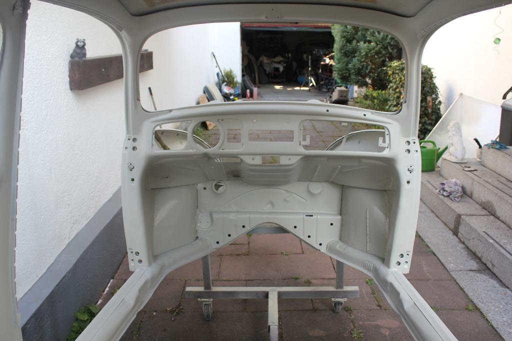

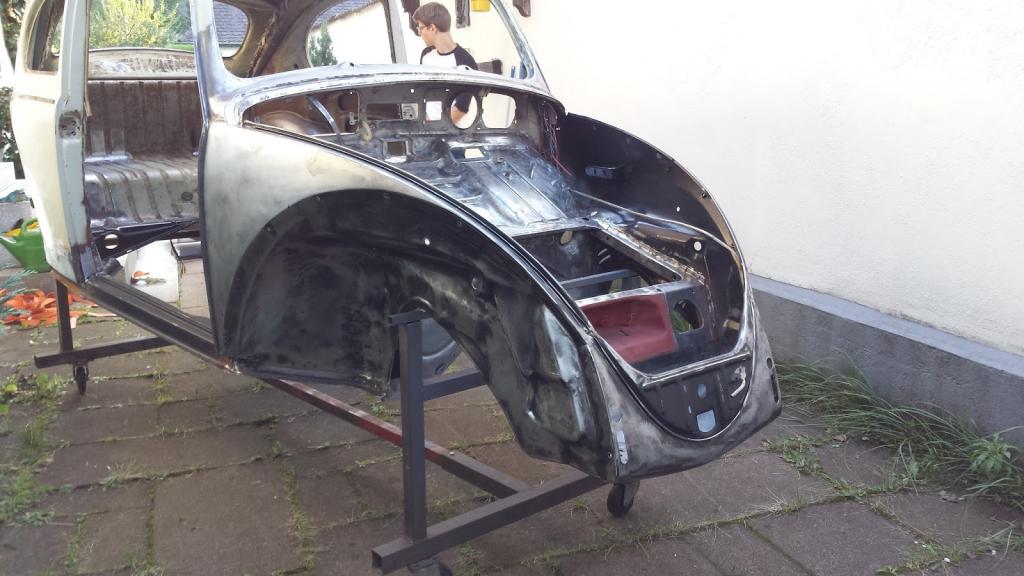

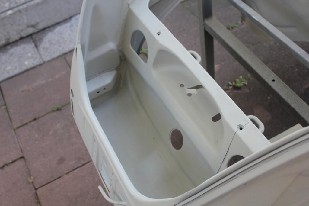

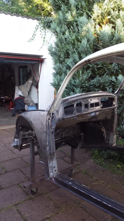

Der Vorderwagen des Gartenkäfers wurde als nächstes verschliffen und blank gemacht.
Grundierung folgt als nächstes!

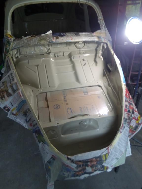

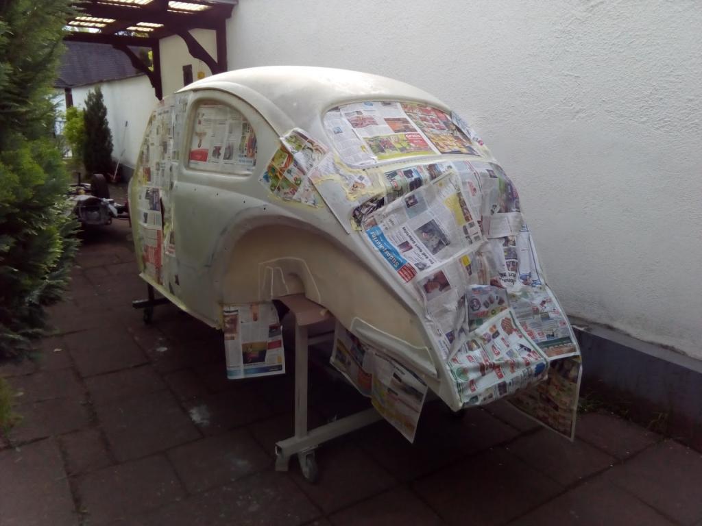

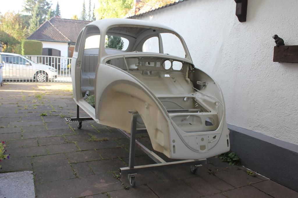

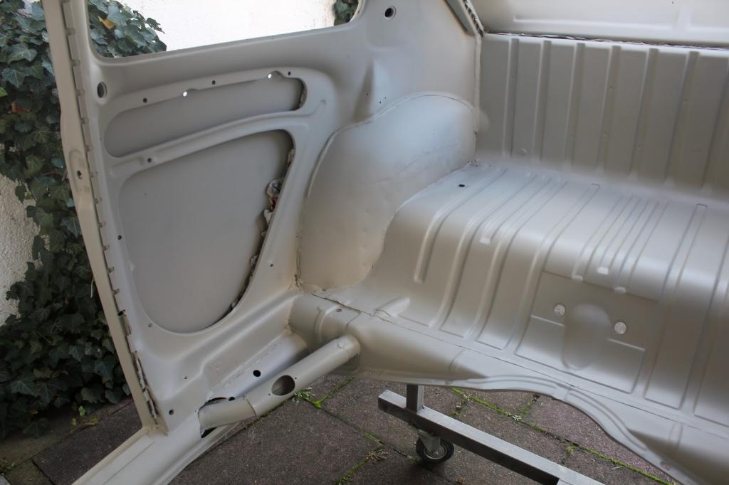

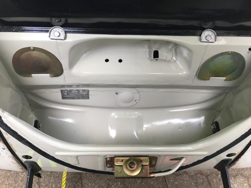

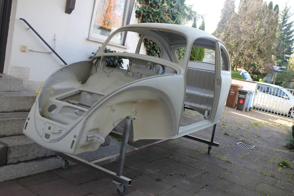

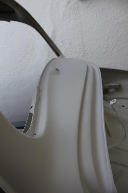

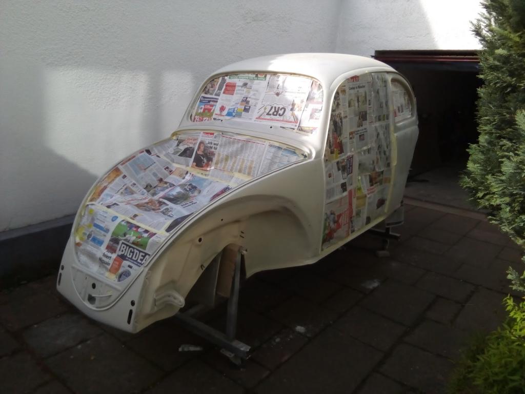

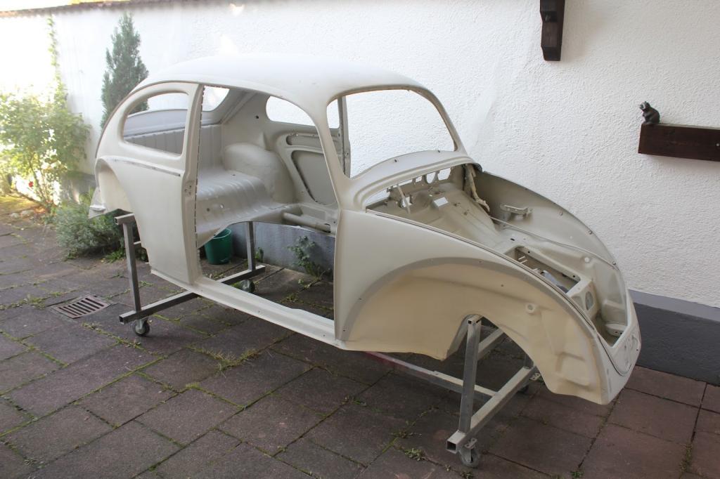

Wohl einer der größten Meilensteine bei so einem Projekt:
Wenn das ganze Blech, die ganzen Flickereien und unterschiedlichen Farben endlich von größtenteils einheitlicher Farbe bedeckt werden:romance-admire: :romance-admire:
Radhäuser, Innenraum sowie untenrum - im prinzip nur all das wo geschweißt wurde. Rest bleibt Originallack
Verwendet habe ich den Grundierfiller von mipa. In den Radhäusern anschließend noch überlackierbaren Steinschlagschutz, ebenfalls von mipa.
Der Steinschlagschutz hat eine schön feine Struktur und kann nach belieben noch glatter geschliffen werden.
Merke fürs nächste mal:
Hohlräume vorher mit Druckluft ausblasen nicht vergessen. Spart viel Arbeit. :roll:

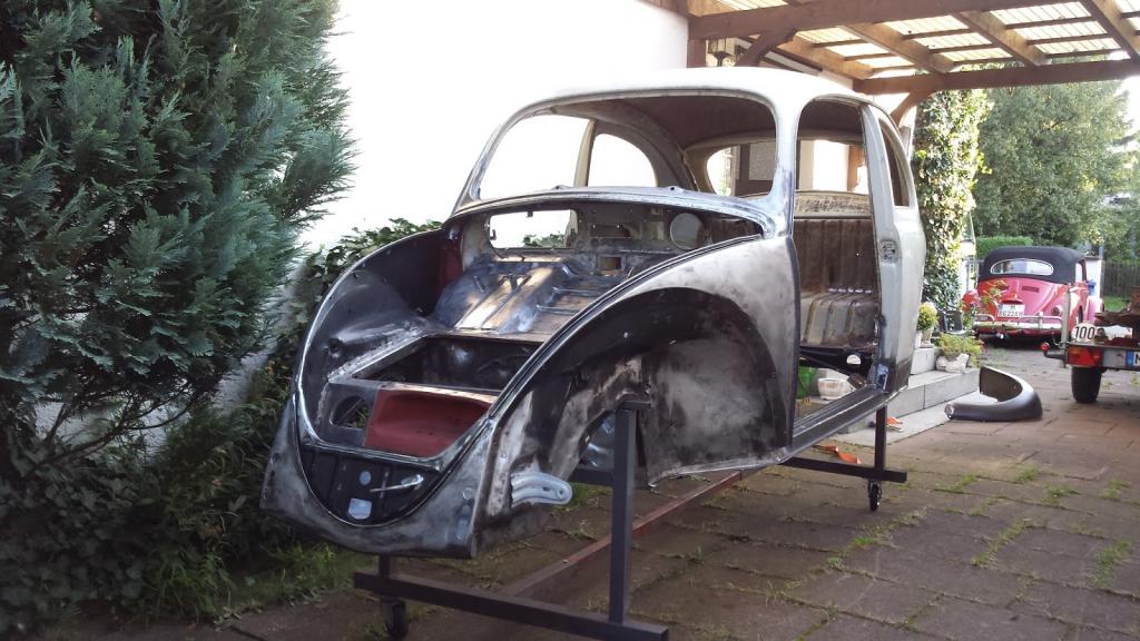

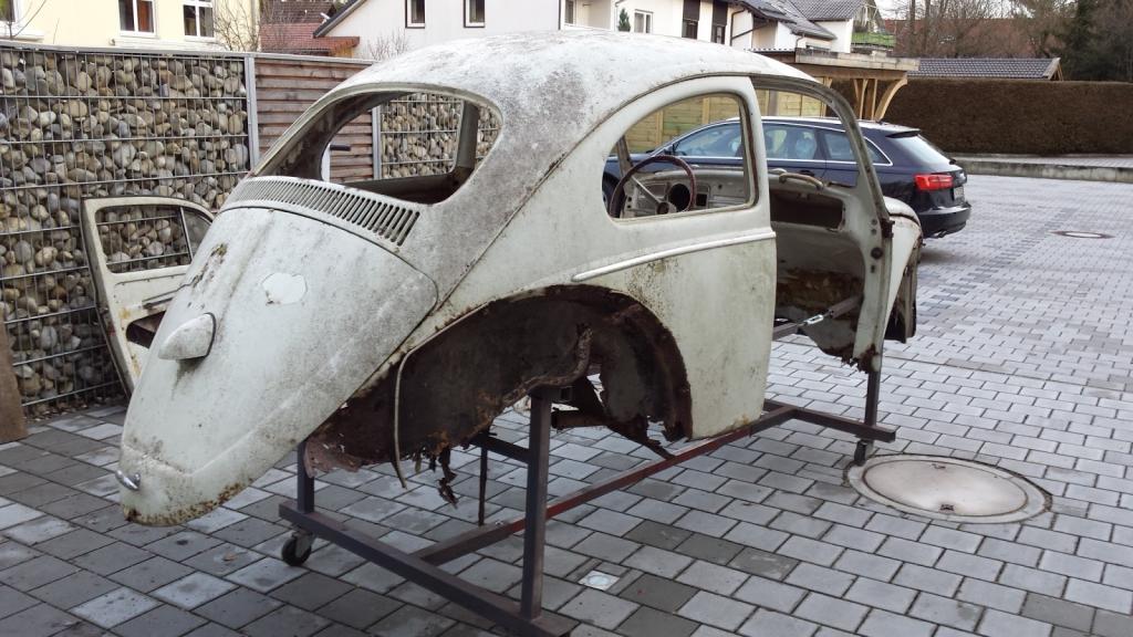

Hab auch nochmal ein Bild mit angehängt wie das ganze VORHER aussah ;)
Nochmal ein VORHER Bild zu eirnnerung

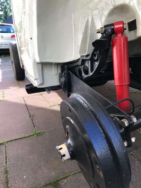

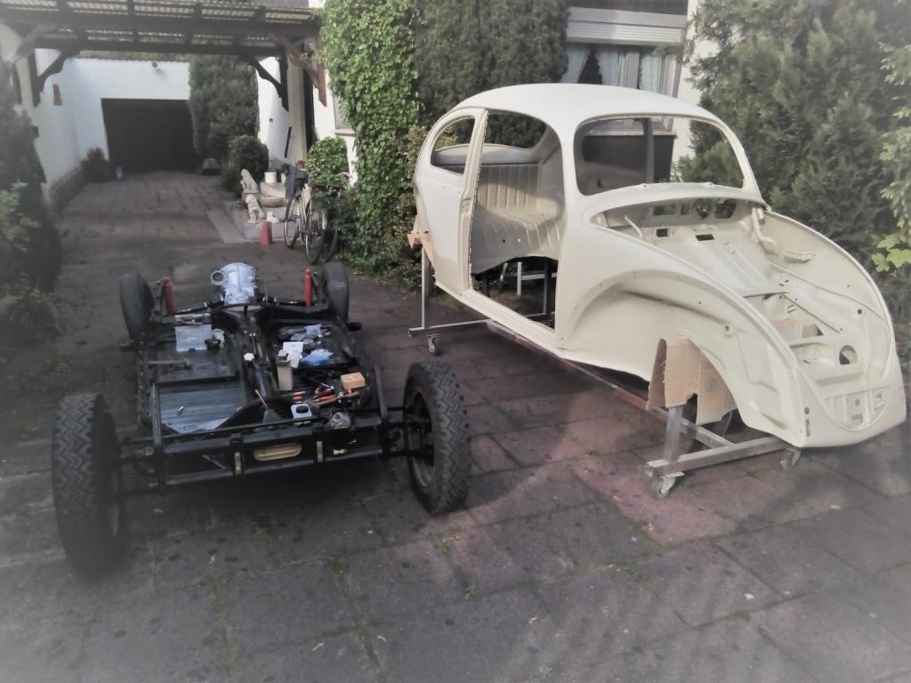

Als nächstes war dann die Hochzeit dran.

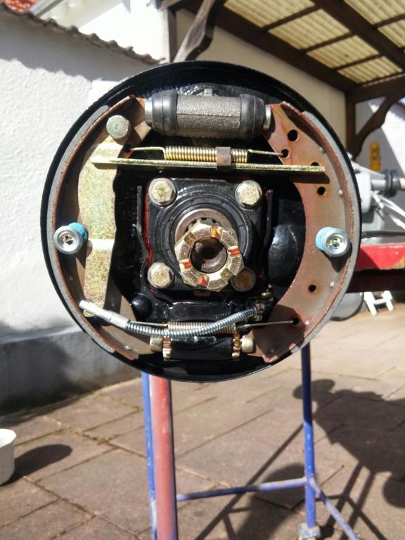

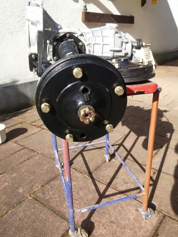

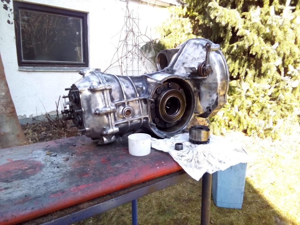

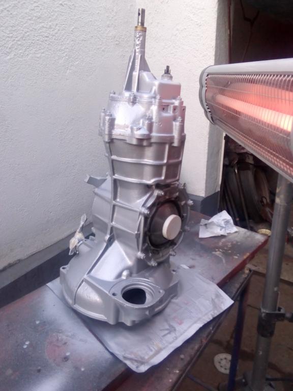

Getriebe habe ich gebürstet, innen gespült, komplett neu abgedichtet und anschließend noch mit Brantho 3 in 1 in silber lackiert .
Achsrohre haben auch 2 Schichten Barntho und einteilige Manschetten bekommen
Damit ich schön von unten lackieren konnte habe ich das Häuschen auf einer Matratze quer gelegt.
HA auseinanderbauen
HA auseinanderbauen
abgedichtet und gespült
Getriebe lackiert
Getriebe lackiert
Achsrohre lackiert
Achsrohre lackiert
HA wieder zusammen
HA wieder zusammen
alles sauber gelb verzinkt
Auf die Seite gelegt und unten sauber auslackiert
frisch auslackiert
frisch auslackiert
Verheiratet
Verheiratet

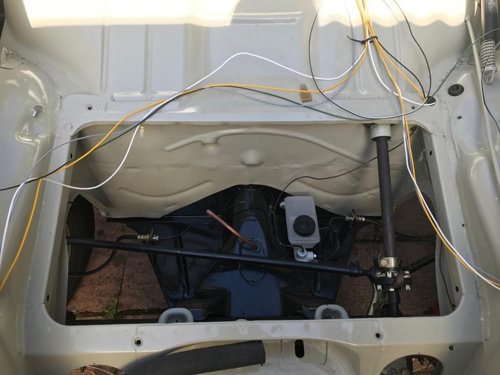

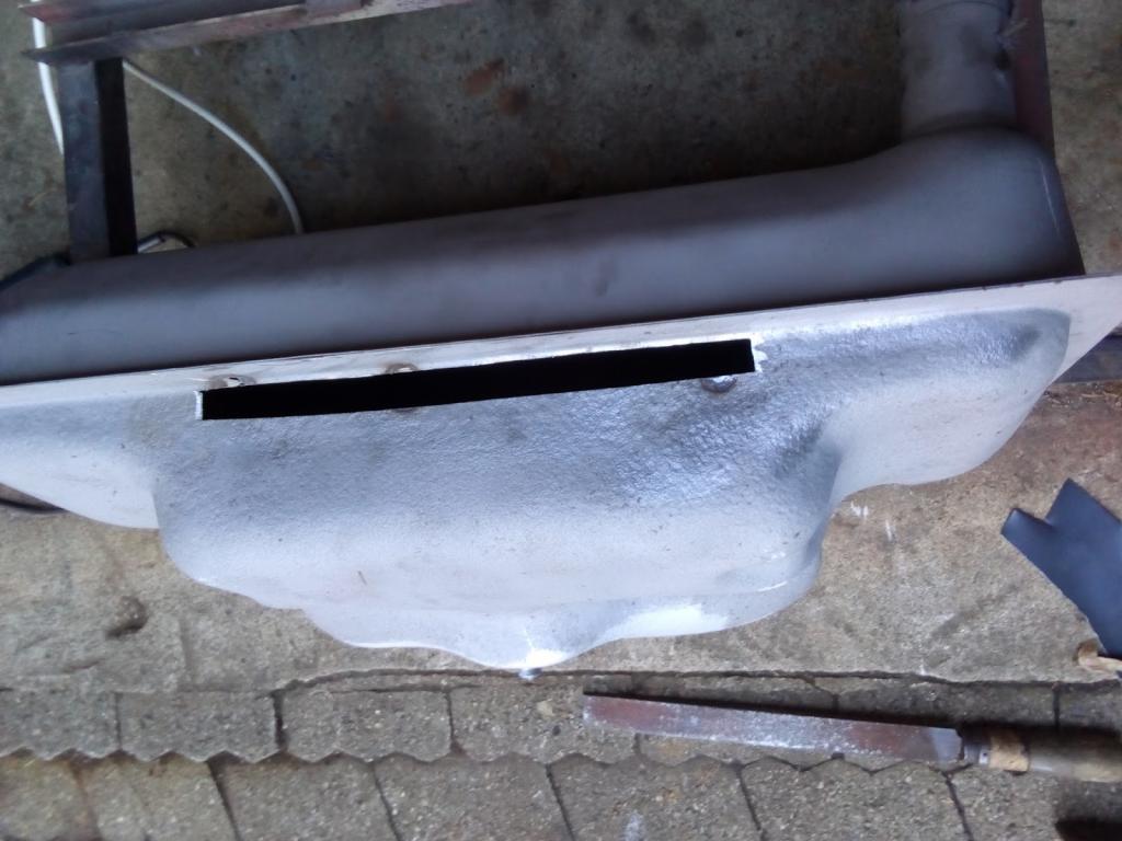

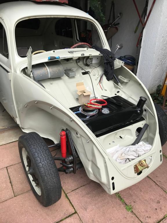

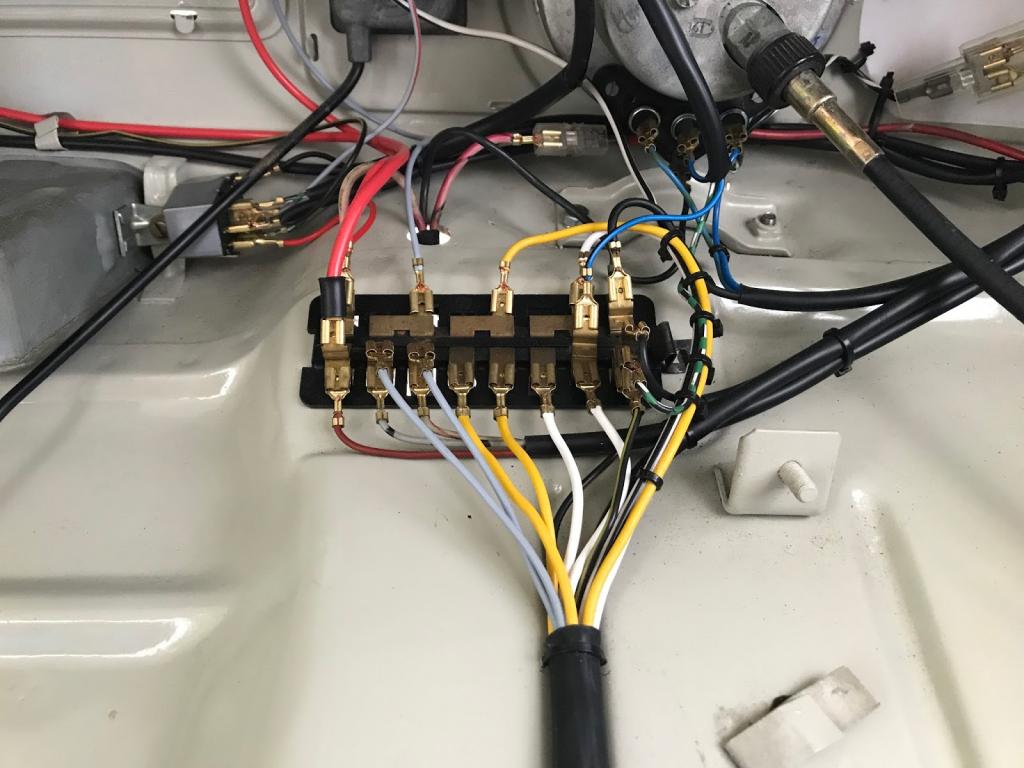

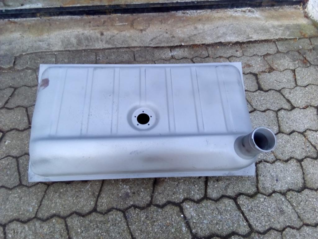

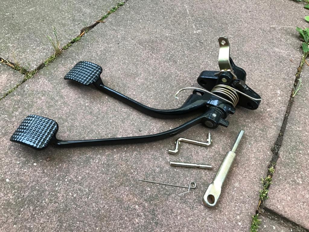

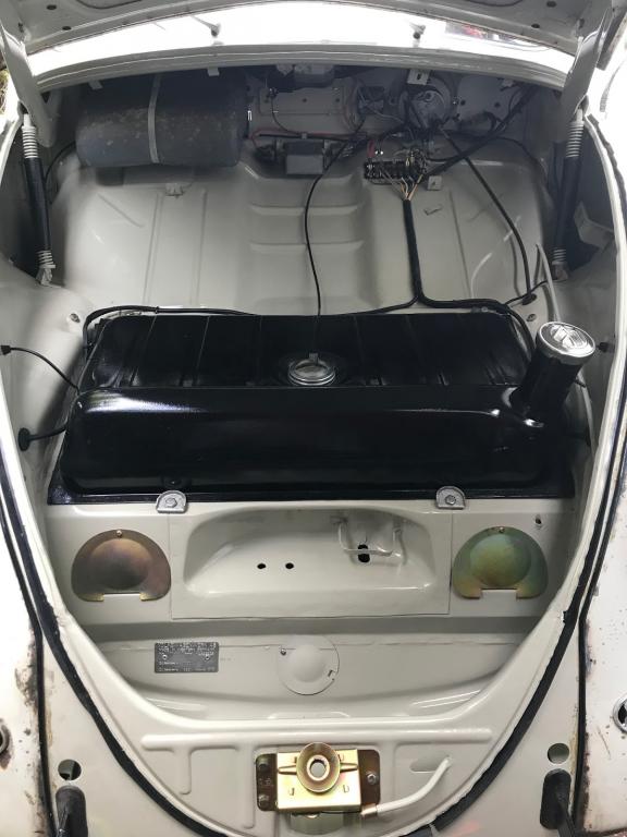

Achja ganz vergessen. Ich ergänze mal was noch fehlt ;)
Im Tank sind nach dem strahlen einige Rostlöcher zum Vorschein gekommen, welche ich vorm lackieren noch geschweißt habe.
Im Prinzip war dann nurnoch zusammenbauen angesagt.

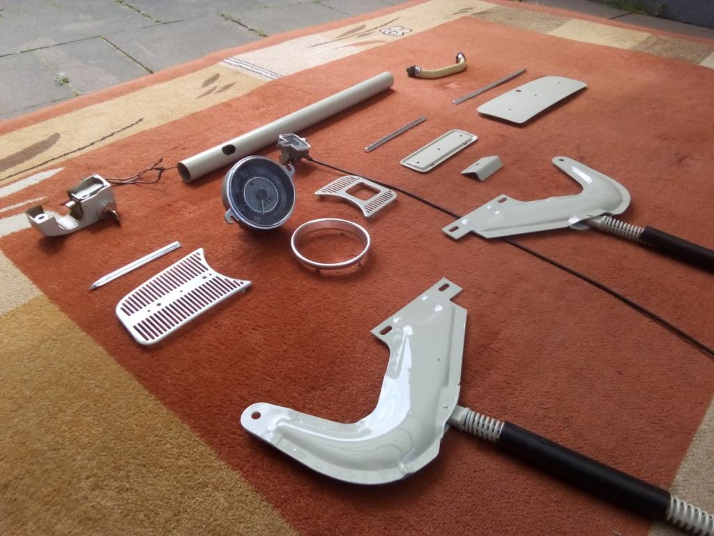

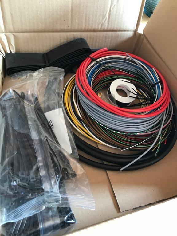

Danach dann noch Kleinteile lackieren und gelb verzinken, Elektrik komplett neu legen, Typenschild einnieten usw.

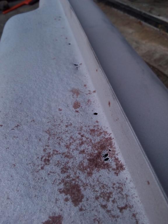

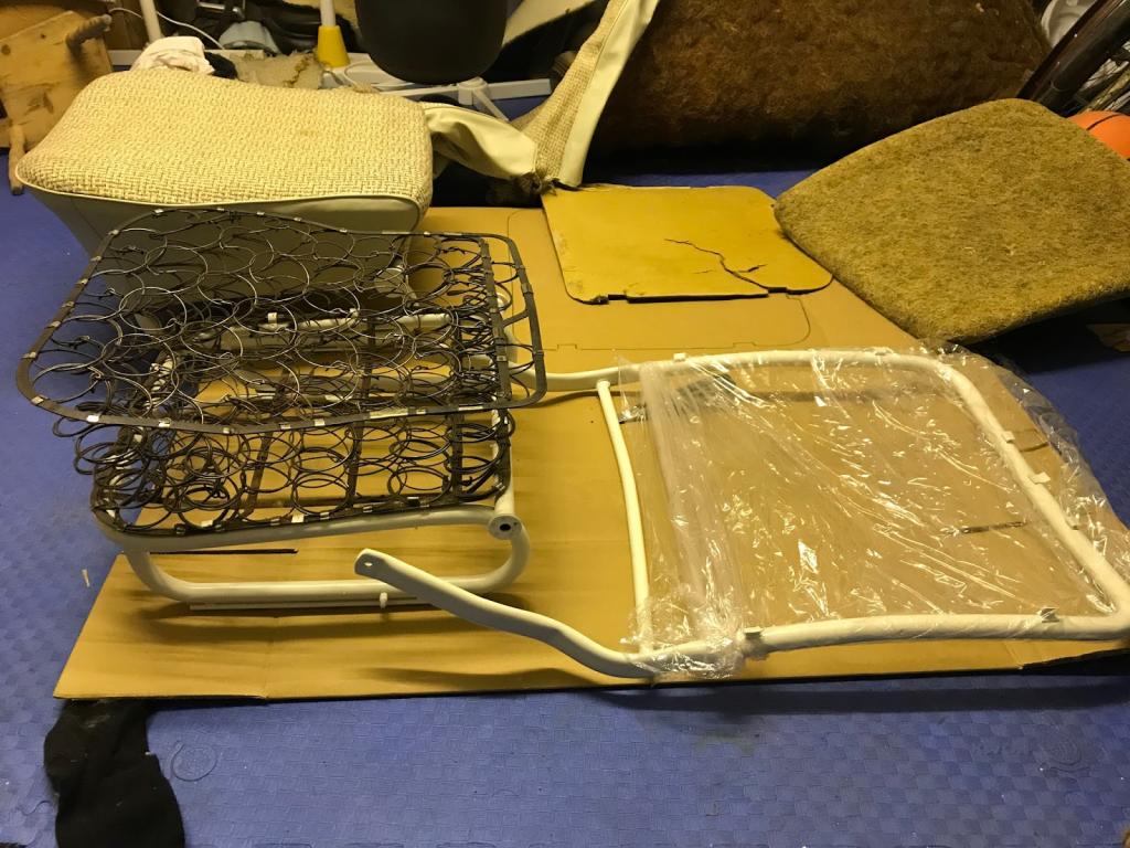

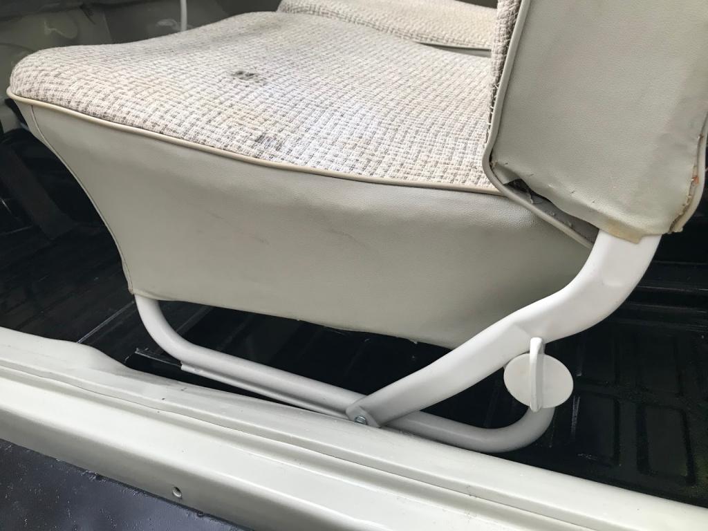

Die original Sitzbezüge die unter den roten Schonbezügen waren,habe ich mehrmals gewaschen um den Gestank von den Mäusefäkalien und dem Moder raus zu bekommen.
Die Sitzgestelle wurden gestrahlt und pulverbeschichtet.
Wenn man bedenkt dass in genau diesen Sitzen zu einem Zeitpunkt in der Vergangenheit mal Mäuse gehaust haben, garnicht übel finde ich.

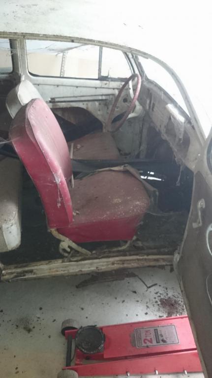

Innenraum vorher
Innenraum vorher
Innenraum Vorher..jpg (34.27 KiB) 5254 mal betrachtet
