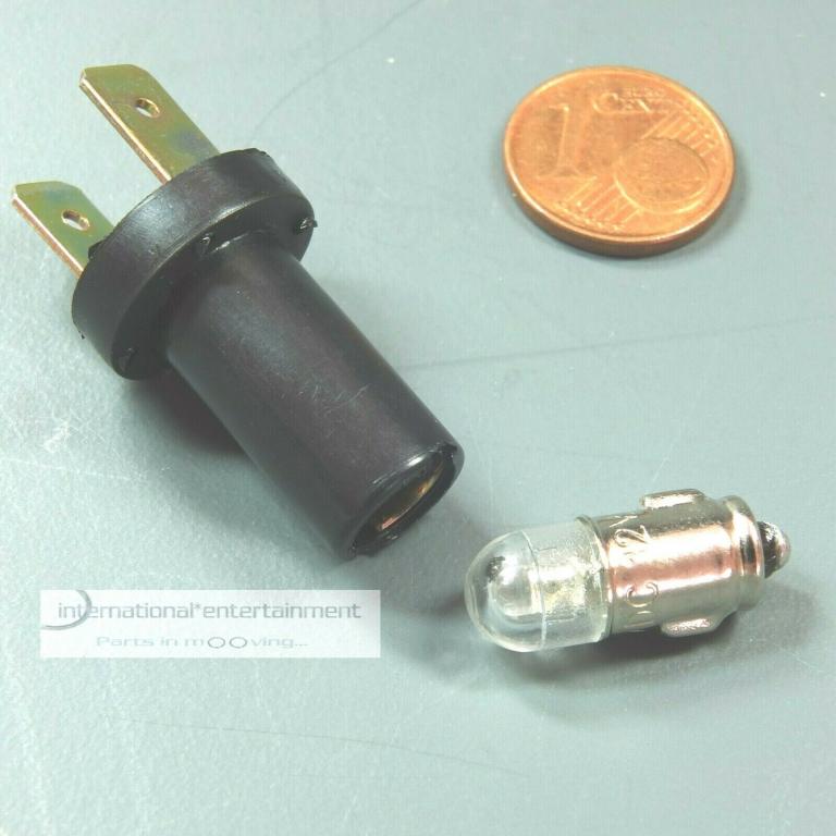

ich kann eure Hilfe brauchen. Ich suche für den Tacho 924 und DZM 914 Sockel für die Instrumentenbeleuchtung, in den einschlägigen Foren habe ich lediglich rausgefunden das man 2W anstatt 12W nehmen sollte, nur über die Größe der Sockel wird sich ausgeschwiegen. Natürlich habe ich auch Ebay etc. rangezogen, aber dort bekomme ich Sockel angezeigt die sich in der Form massiv unterscheiden.
Hat jemand eine Bezugsquelle oder die von mir benötigte Info, suche kann ich dann auch selbst, bestenfalls.

Es ist sicher 1,2 Watt gemeint. Es gibt für die Instrumentenbeleuchtung wahlweise auf gleichem Sockel 1,2 Watt und 2 Watt Glühlampen. Außerdem gibt es diese Lampen auch in Glassockel. In Deinen Instrumenten sollten doch Fassungen sein. Dazu passend brauchst Du die Glühlampen und das sollten 2v 2 Watt BA 7 s sein.

Die habe ich überall drin... ggf. muss man etwas abschleifen...
https://www.ebay.de/itm/VDO-FASSUNG-7mm ... 3536504660

Die gibt es am Orginaltacho aus Metall. Das erspart das Abschleifen und den Masseanschluß.

Ich weiss... es passen auch eigentlich die Käferteile... nur die Repros sind so schlecht, dass mir immer die Birnen rausgefallen sind und es gab mal einen Kurzschluss... Daher habe ich es so gelöst.
