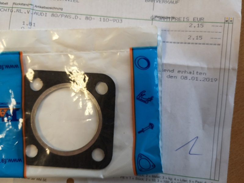

Hab ich gerade gemacht :obscene-drinkingcheers:
Dichtung S&S
Dichtung S&S
Ich hoffe die passt, werde ich später mal anhalten.

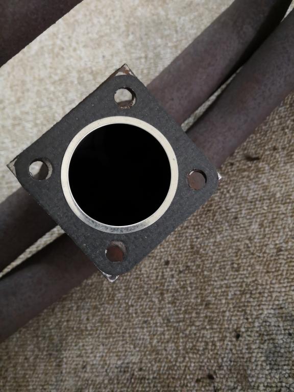

So, heute hab ich mal den Auspuff abgebaut, ging soweit besser als gedacht, keine Schrauben am Krümmeranschluss abgerissen. Die oben erwähnte Dichtung passt leider nicht zu 100%, sie ist ca 1-2 mm kleiner. Dadurch könnten an der Dichtung Verwirbelungen entstehen, das ist natürlich alles andere als optimal.
Ich werde sie trotzdem erst mal verbauen, ansonsten muss ich mir wohl selber eine schneiden.

Wie groß müsste denn die Öffnung sein und wie groß ist der Lochabstand?
PCS-K
Beiträge: 466
Käfer: PCS-K Buggy
Wohnort: NRW
Re: Dichtung Krümmer / Endschalldämpfer Sauer &Sohn
Beitrag von PCS-K »
Beides je 50mm

...mmh ich hatte an die vom Streetsport gedacht aber die hat auch nur 45 innen.

Das hat die vom T3 die ich da hab auch.

PCS-K

Da hast du ja was passendes gefunden.
Nimm aber die größerer Variante.
Ist vom Preis her attraktiver und du kannst 4 Stück davon machen.

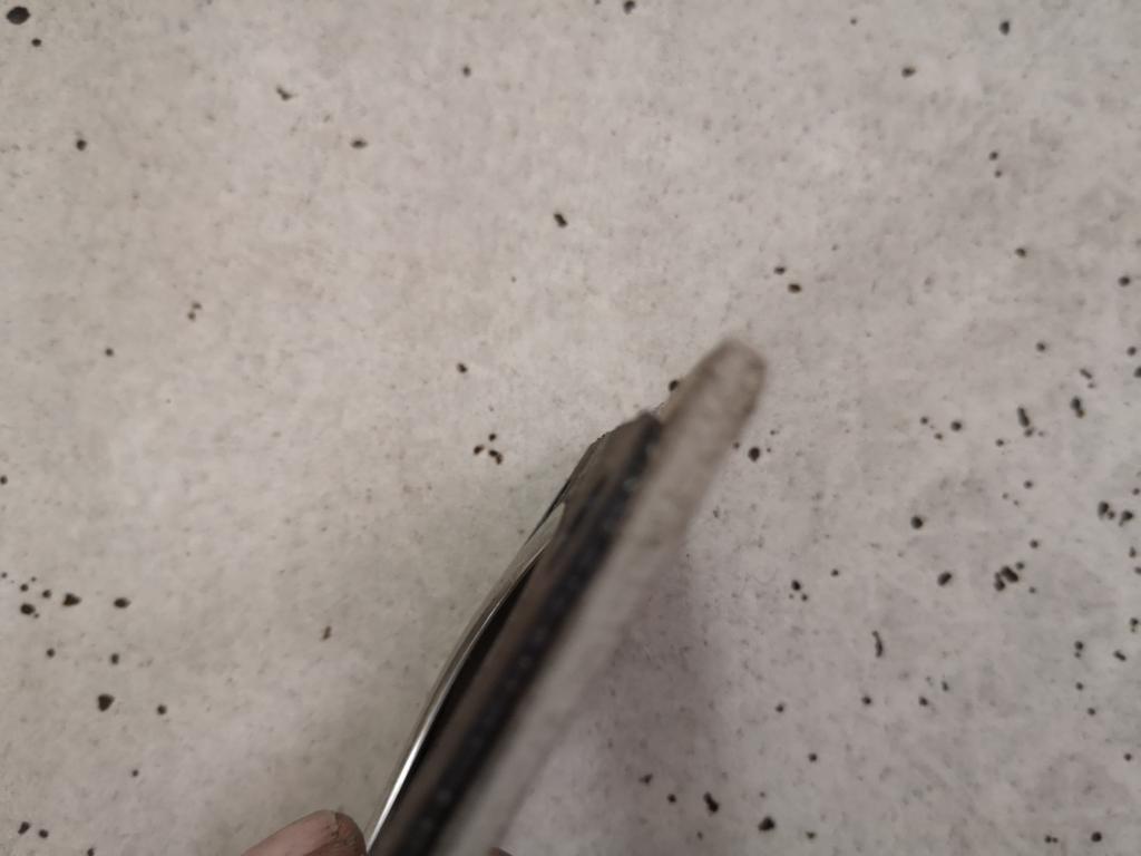

Ich hab jetzt erst mal die alte Dichtung aufgearbeitet (abgeschliffen). Die scheint immer noch ganz OK zu sein und ist immer noch deutlich dicker als die vom T3.
