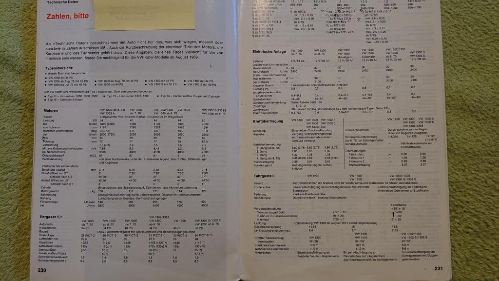

Ja, das geht eigentlich so einfach.HEI-HO hat geschrieben:Sorry, da hab ich vertippt. Es ist natürlich der AR Motor mit 44PS im 1303.
Die Zylinder aus dem Variant haben einen deutlich größeren Innendurchmesser. Auf dem ersten Blick scheint alles zu passen. Geht das wirklich so einfach?
Thorsten
Nur der Ansaugtrakt ist vom.1600er grösser. Den würde ich auch dann verbauen. Der originale Zündverteiler vom 1300er/44PS hat eine Unterdruckdose mit 2 Anschlüssen, die passen dann auch nicht zum 1600er Vergaser.
Anbei ein Foto von den Motorbauteilen aus "Jetzt helfe ich mir selbst".
