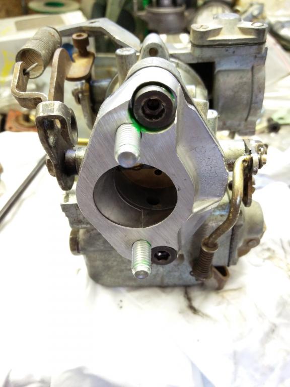

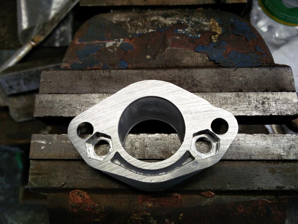

Hatte auf meinem H auch einen 34er montiert. Hatte mir diesen Alu Adapter gekauft und bearbeitet.
Hat super funktioniert

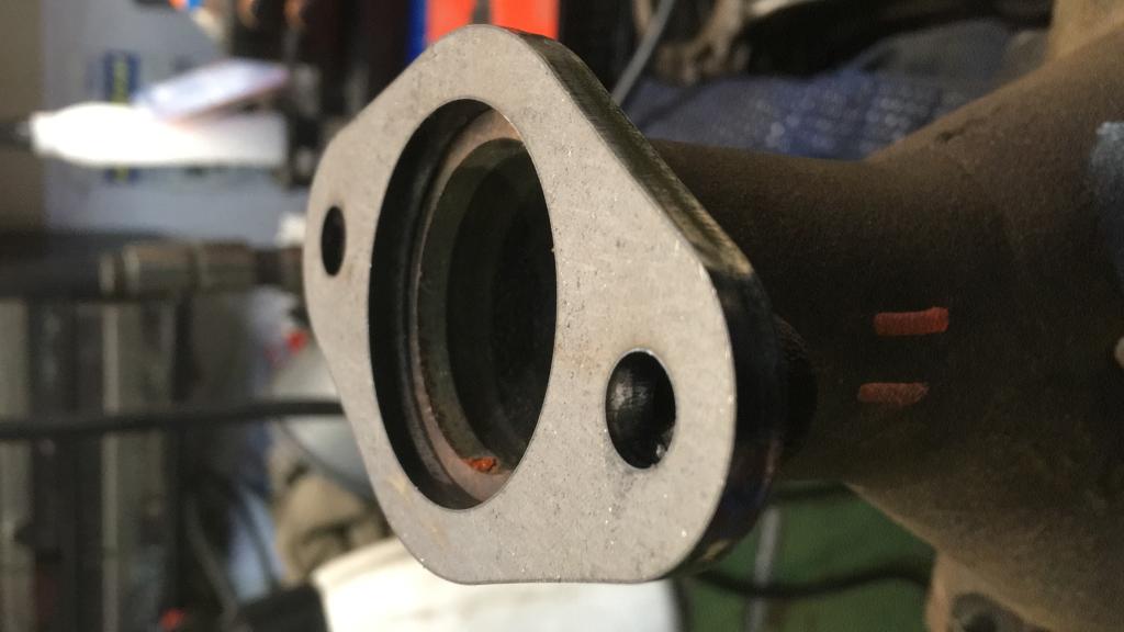

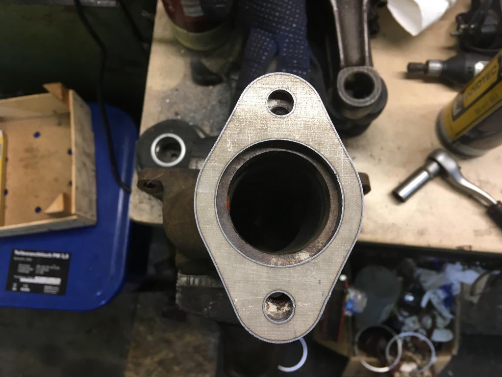

ich habe das beim typ4 in etwa auch so gemacht...weis nicht wie da die platzverhältnisse sind beim käfer aber müsste auch gehen.
habe mir adapterflansche lasern lassen und diese dann auf die saugrohre geschweisst anschliessend den kanalüberstand etwas angepasst....funktioniert sehr gut

ich weis nicht wie der kamerad das macht,bei meinem motor habe ich zuerst die stehbolzen von unten an den neuen flansch geschweist und anschliessend den neuen flansch auf den alten auf das saugrohr geschweisst....anschliessend den kanalüberstand bearbeitet....was hier auf den bildern noch nicht zu shen war
