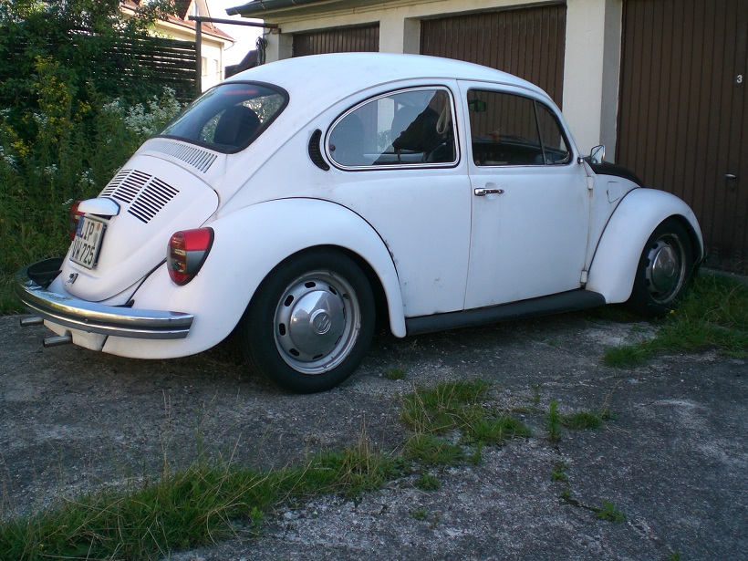

bräuchte mal input von Euch, welche Reifenkombination ich für meinen 1200er Bj. 04/72 wählen sollte um einerseits ne lockere Eintragung auf zeitgenössischem Kulturgut zu erhalten (H hat schon), als auch folgende Wünsche zu bedienen:
- aktuell habe ich vorne noch die 5.5x15er Mangels Chromstahlfelgen drauf. Mit endloser Begrenzungsschraube um Schleifen zu vermeiden habe ich einen Wendekreis wie ein Panzer - wobei die sich ja auf der Stelle drehen können...also vielleicht eher wie ne D-Lock. Irgendwas lässt sich wohl an der Achse ändern, habe ich gelesen, um das zu lindern, aber ich denke vorne schmäler wäre sowieso besser und so sollen 4.5er x 15er Felgen her, darauf sollten die neue Reifengröße also passen und sicher soll er auch noch sein, also keine Trennscheiben.
- zudem soll vorne auch die CSP-VVA rein und der Wagen der Straße nur leicht näher kommen, damit die Radkästen besser ausgefüllt sind - aktuell fahre ich vorne 185/65 R15, die mir eigentlich im Verhältnis zur Felgengröße echt gut gefallen. Aber auf die 4.5er Felge werden sie wohl nicht mehr passen und ohne VVA-Lift sieht der Wagen vorne aus wie ein Amphibienfahrzeug oder eben n Kübel (nix für ungut Kollegen).
- hinten sollen die 5.5er Felgen bleiben, genauso wie die Reifengröße 195/65 R15 - natürlich in Abhängigkeit was vorne so geht.
Vorab vielen Dank für jeden Vorschlag!
- IMG_0993.JPG (105.04 KiB) 6709 mal betrachtet
- IMG_0997.JPG (110.52 KiB) 6709 mal betrachtet
- IMG_0982.JPG (104.48 KiB) 6709 mal betrachtet

Ich will gerade genau auf deine bestehende Kombi umrüsten. Jetzt bin ich mir unsicher und warte hier mal ein paar Antworten ab.
Wo schleift es denn? Deiner steht vorne eher wie ein Mex und wenn ich das richtig sehe ist dein Stabi falsch eingebaut.

Danke für den Hinweis! Der Stabi ist definitiv falsch dran. Der müsste ja eigentlich schön sauber entlang des Achskörpers laufen und mäht bei mir gerade nur den Rasen. Das ist wohl auch das Übel, denn an den Befestigungen vom Stabi schleifts auch. Das könnte etwas mehr Einschlag bringen. Trotzdem denke ich das 4.5 x 15 vorne sicher noch besser für den Einschlag wären.marcel_002 hat geschrieben:![]()

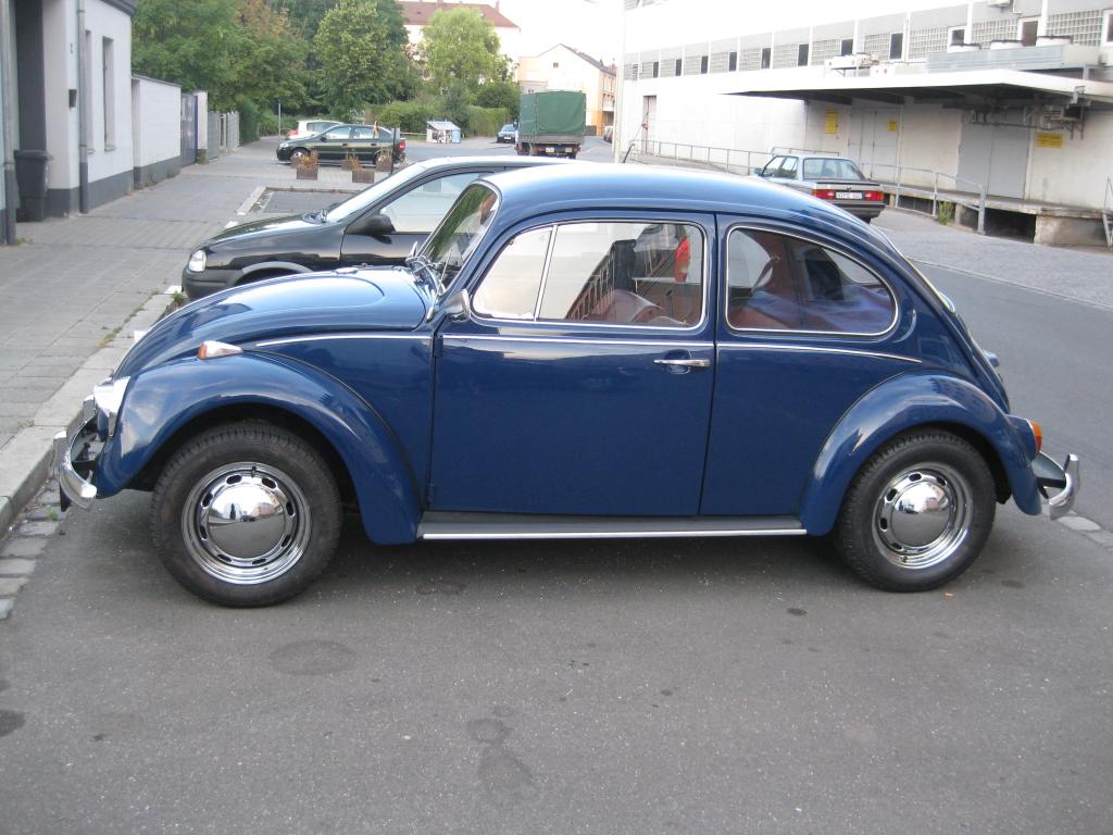

ich fahre aktuell rundum 5,5x15et40 mit vorne 165/65R15 und hinten 185R15 inklusive H Abnahme und mit Tachoanpassung.
Zuvor hatte ich an der Vorderachse die originale Größe 155/80R15 und alleine durch den Reifentausch kommst du 1,7cm dem Boden näher ohne die Achse verstellen zu müssen!

Jedoch vergrößert sich der Abstand zur Kotflügelkante auch um 1,7cm. Um eine Tieferlegung kommt man zur Veränderung der Optik nicht drum rum.epplema hat geschrieben:ich fahre aktuell rundum 5,5x15et40 mit vorne 165/65R15 und hinten 185R15 inklusive H Abnahme und mit Tachoanpassung.
