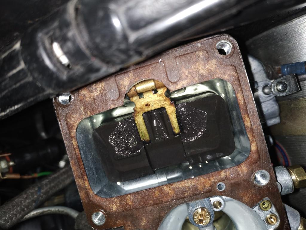

Entweder das wäre eine Alternative, oder es liegt daran, dass sich bei mir im Vergaser doch tatsächlich der Schwimmer auflöst, wie ich gestern feststellen konnte.
Ich baue ihn später mal aus und reinige ihn.
Ja, ich fahre einen Brosol.
Ja, ich habe Probleme damit.
Ja, ihr habt es mir im Vorfeld gesagt gehabt.
Ich werde später probieren, ob in den Brosol der originale Schwimmer passt.
So ähnlich sah auch der Schwimmer meines Tankgebers aus. Total angefressen und bröselig.

Vergaser gereinigt und wieder eingebaut mit anderem Schwimmer.
Im noch warmen Zustand fuhr er gerade deutlich angenehmer.
Später mal sehen, wie es richtig kalt ist.
Mit ungereinigtem Vergaser kam er vorhin wieder nur schwer auf Touren.
Re: Probleme beim Start- Ursache für mich unklar
... also doch überlaufende Schwimmerkammer ... Viel Glück mit dem "neuen" (weißen?) Schwimmer! +++ Drifter
EikeKaefer
- Beiträge: 630
- Käfer: 1200er Mexiko, BJ 85
- Fahrzeug: Diverse MZs
- Wohnort: Esslingen
Ich habe eher den Eindruck, dass mir die Brösel echt die Düsen verstopft haben.
Nee, ist ein nicht ganz neuer schwarzer Schwimmer. Der hat schon meinen alten Käfer überlebt.
Ich hoffe, dass es bei dem aktuellen Stand bleibt.
