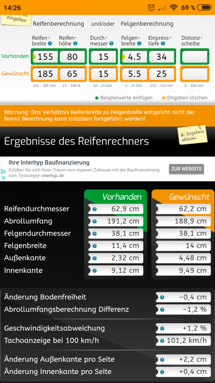

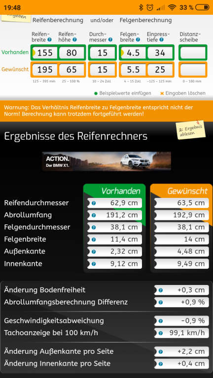

Das sind die zulässigen Reifenkombinationen bei den Mangels Felgen.
Ich werde auf der Vorderachse 185/65R15 aufziehen, dann muss der Tacho nicht angeglichen werden.
Auf die hinteren zieh ich 195/65R15
