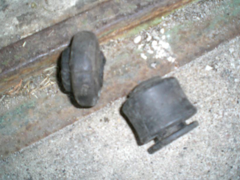

In der Regel ca. 4-5cm hab ich mit Serie geschafft.
Mex war dann ca in Waage.
Anschag bzw. Gummis kürzen (Fotos).
UND: sicherheitshalber Stoßdämpferlänge komplett eingeschoben messen und daraus resultierende möglichen Restfederweg ermitteln !!!
edit: ... wobei red´s Aussage natürlich am wichtigsten ist, wenn es um Fahrkomfort geht.
Sobald die Räder gegen die Fahrrichtung federn müssen (Tragarme nicht mehr mind. parallel zur Fahrbahn), wird es unkomfortabel ;-)
