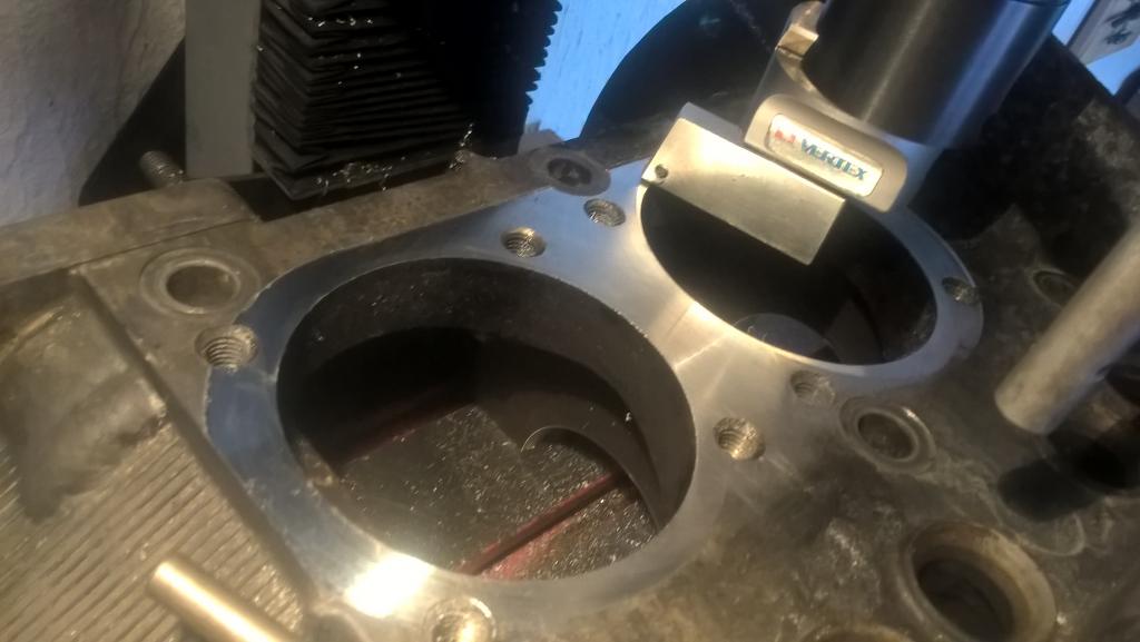

Beitrag von osd1979 »
In etwa so...dieses Gehäuse war echt miserabel...und nach Bearbeitung habe ich es wieder hinbekommen und dabei direkt den passenden Rückstand hergestellt
