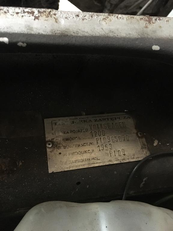

beim meinem Käfer lässt sich die Fahrgestellnummer in der Bodengruppe nicht mehr ablesen.
Ich habe nur folgendes Typenschild vorne unter der Haube gefunden.
Könnt Ihr die Nummer zuordnen?

laut TheSamba gibt es keine Fahrgestellnummern die mit P beginnen. Wenn man nur die Ziffern nimmt, wäre es eine Nummer aus Mitte 1955: https://www.thesamba.com/vw/archives/in ... dating.php
Vielleicht wurde dem Käfer aufgrund der nicht mehr lesbaren Fahrgestellnummer eine neue (staatliche) Nummer zugeteilt.
Bist du dir sicher, dass Bodengruppe und Häuschen zusammengehören?
Du kannst die nicht mehr sichtbare Nummer der Bodengruppe wieder sichtbar machen. Anleitung dazu: https://bugfans.de/forum/werkzeug-und-t ... 17038.html

Das Häuschen stammt vom Mexico Käfer.
An der Bodengruppe wurde das Blech mit der Fahrgestellnummer rausgetrennt.
Es ist 1200 Motor mit dem Kennbuchstaben D verbaut.
Die Vorderache ist schon als Kugelgelenkachse ausgeführt. Also ab Baujahr 1966.
Merkwürdig.

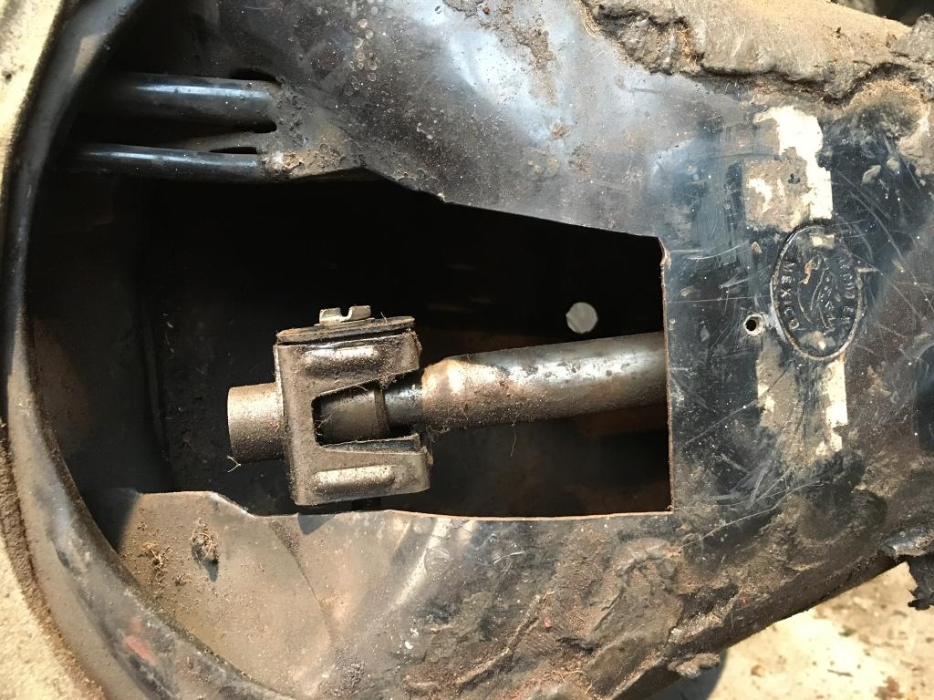

Hier noch mal ein Foto der Bodengruppe.
Ich vermute mal stark, dass das nicht original so ist.

Die Bodengruppe stammt auf jeden fall auch vom Mex, das ist doch eingeschlagen " Hecho en Mexico" also wahrscheinlich vom anfang der 80er Jahre.
Hast du denn den Brief dazu? Ansonsten wird es ziehmlich sicher Probleme bei der Zulassung geben ohne FIN.

Ja Brief ist vorhanden. Allerdings passt das Baujahr nicht wirklich.kaefermichel hat geschrieben:Die Bodengruppe stammt auf jeden fall auch vom Mex, das ist doch eingeschlagen " Hecho en Mexico" also wahrscheinlich vom anfang der 80er Jahre.

Das Schild ist doch nicht deutsch, oder ? Vermutlich hast Du ne dicke Fälschung. Brief von irgendeinem Käfer, Karosse und Fahrgestell nochmal von 2 anderen.
Da hilft nur - such Dir n Fahrgestell mit passendem Brief.
